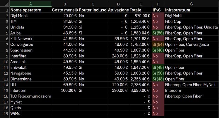

Ho fatto uno spreadsheet con gli operatori che offrono la Fibra 10 Giga a privati, e le relative offerte.
Lista Operatori Fibra 10 Giga
Il file è in sola visualizzazione, se volete modificarlo create una copia (File->Salva una copia).
Le celle evidenziate in giallo sono quelle contenenti dati personalizzabili per avere, nella colonna "Totale", il costo totale dell'offerta.
Potete modificare i mesi, ovvero il periodo per cui volete calcolare quanto spenderete; e il valore del router, ovvero il prezzo che verrà aggiunto alle offerte senza il router incluso.
Per quest'ultimo ho inserito €260, ma datemi pure dritte su quale sia il valore corretto secondo voi.
Gli operatori che non hanno dati per quanto riguarda i costi della loro offerta sono operatori che sui rispettivi siti (o su questo forum) citano la 10 Giga come attivabile, ma di cui non ho trovato i prezzi.
Dove non diversamente specificato il profilo attivabile è 10 Gbps in download / 2,5 Gbps in upload oppure 10 Gbps in download / 2 Gbps in upload
Per la colonna "IPv6" ho preso i dati dalla discussione: Stato di IPv6 in Italia oppure dal sito dell'ISP.
Non sono molto esperto nel campo della Fibra, perciò ditemi pure se ci sono altri aspetti che sono importanti nella scelta della propria offerta.
Inoltre, se pensate che abbia omesso una voce di costo importante ditemelo.
Per esempio, assumendo che alla fine dei mesi inseriti nello spreadsheet si cambi operatore, non sono riuscito a capire (da una veloce ricerca) se questa operazione ha un costo standard, oppure se varia da operatore a operatore e di conseguenza sia un parametro da aggiungere alla formula per ricavare il costo totale.
Se qualcuno sapesse chiarire questo dubbio potrei aggiustare le formule di conseguenza.
Ovviamente se trovate errori nei dati, la mancanza di qualche dato, o conoscete altri operatori che offrono la Fibra 10 Giga a privati, ditemelo pure e aggiornerò lo spreadsheet.

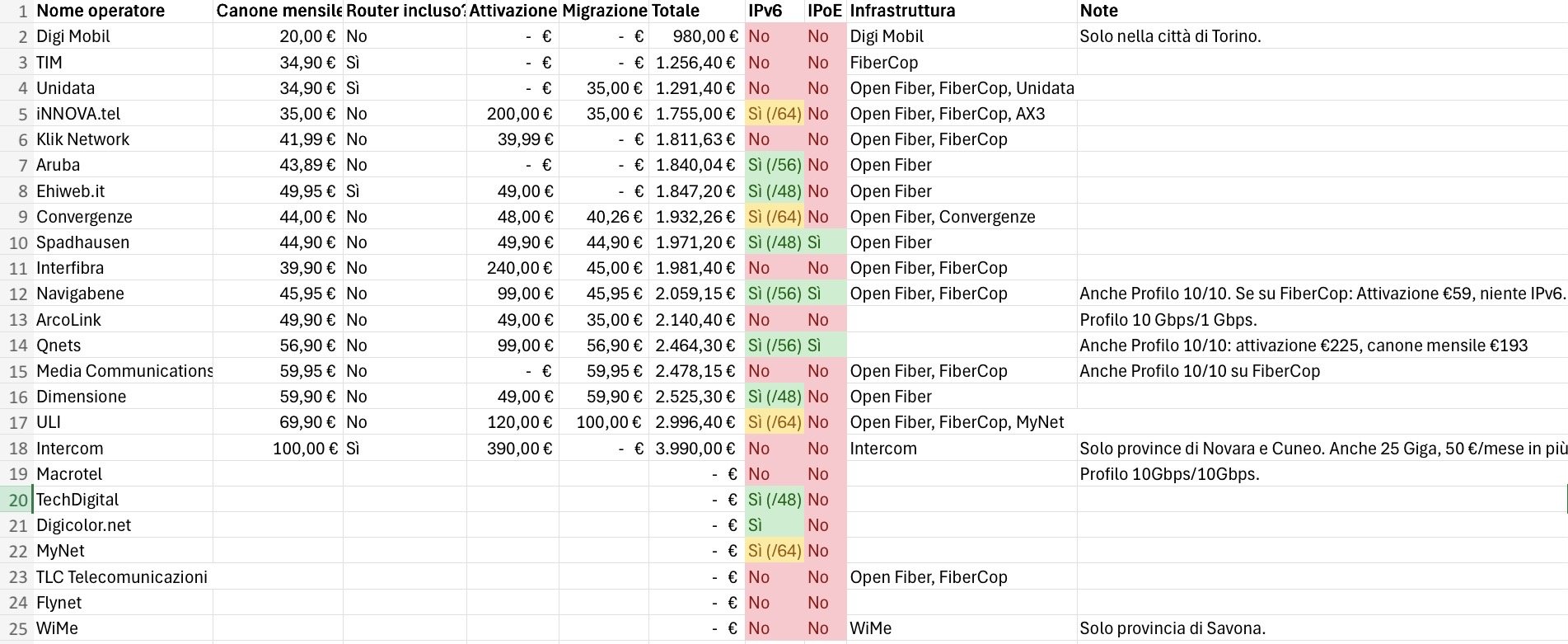

                Bene. Bravo @Dodo18. Ne avevo fatta una per conto mio molto simile, in attesa della copertura.
                Su Navigabene la 10Gb su Fibercop è una easyIP, quindi senza IPv6.
                inserirei una colonna con indicato il tipo profilo, suddiviso per infrastruttura.
                Un'altra per indicare su PPPoE o IPoE (importante per una 10Gb).
                Ancora un'altra per indicare, così come giù fatto per IPv6, se IPv4 statico, pubblico, privato ed eventualmente il costo dell'opzione.
                • Dodo18 ha risposto a questo messaggio

                              Avevi ragione, li ho contattati e offrono anche la 10 Giga. Se conosci altri operatori che potrebbero offrirla tramite EasyIP / Openinternet o altri accordi e non sono presenti nella lista potresti scriverli, così li contatto?
                              MiloZ PS1: KLIK; TLCTel, Qnets sono rivenditori, non veri e propri ISP, quindi hanno svariate offerte su svariate reti (anche per le 10Gbps), per cui mettere un solo prezzo come vedo per KLIK è un pò fuorviante.

                              Aggiornamento dello spreadsheet:
                              Ho aggiunto la colonna "Migrazione", il costo della migrazione verso altro operatore che ho trovato sul loro sito.
                              Alcuni sono maggiori del costo di una mensilità. Non dovrebbe essere massimo una mensilità? O mi sto confondendo con qualcos'altro?
                              Ho aggiunto la colonna "IPoE", per segnare gli operatori che lo offrono.
