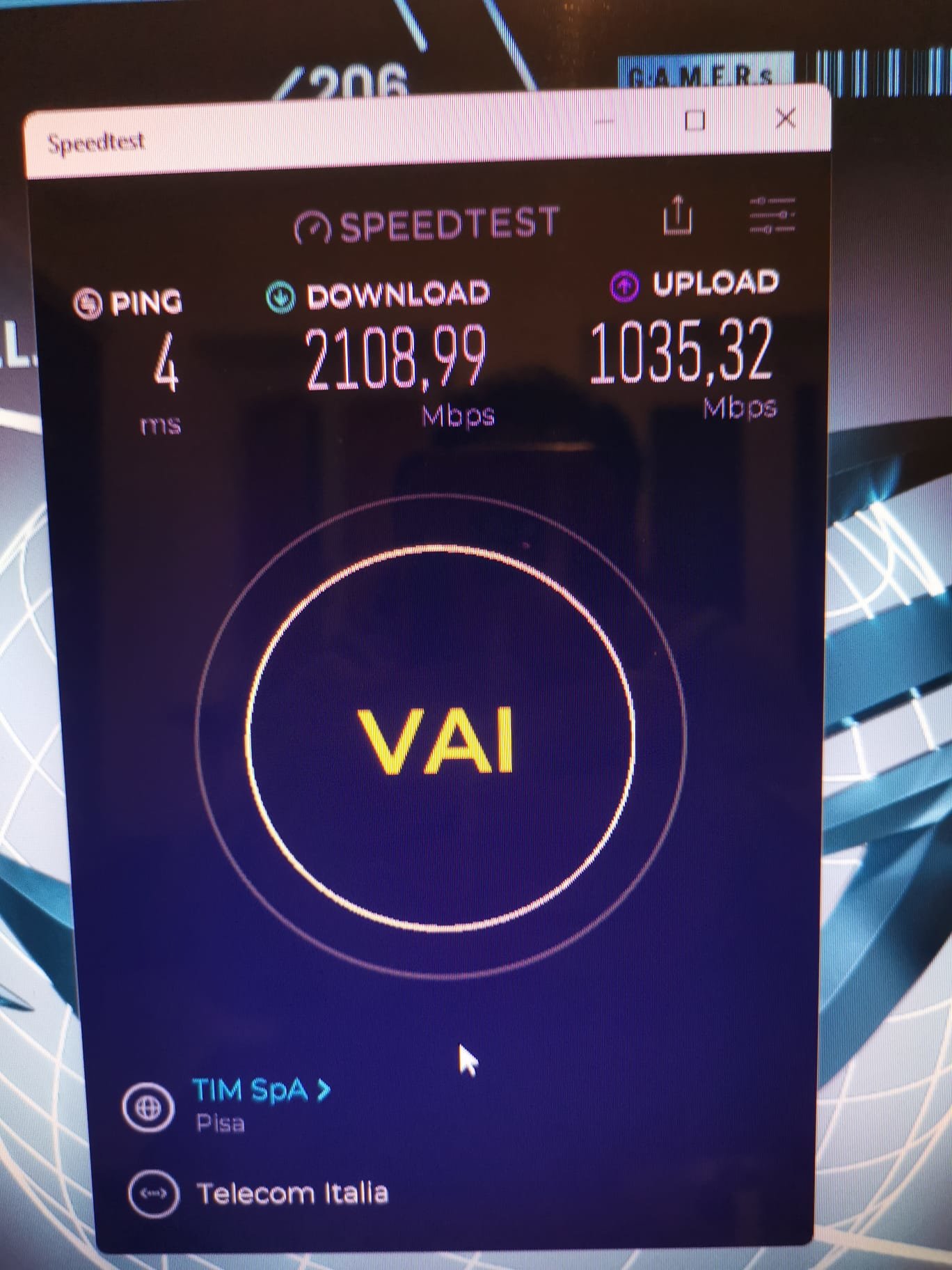

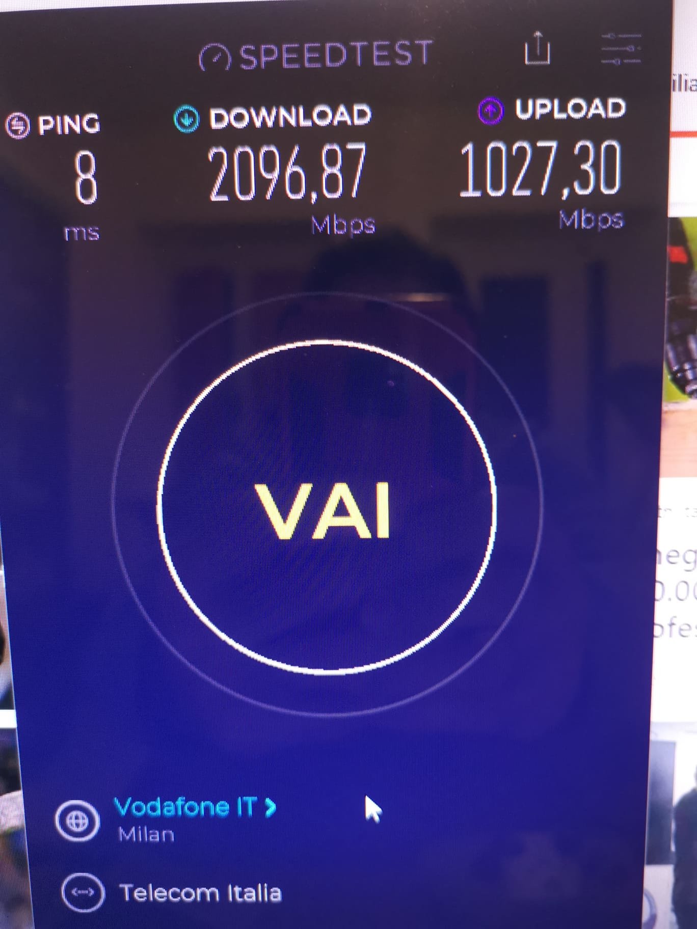

                            Comunque, detto questo, per fortuna il ripassaggio a tim è venuto a farmelo il tecnico che conosco da diversi anni e prima di farmi registrare il fritz 5590 con la fibra diretta, gli ho chiesto di switchare lasciando l'ont e farmi fare tre speedtest con il router Dimensione, ma su rete TIM. Ed ecco i risultati, che io sapevo già.
                            Non ho altro da dire, buon proseguimento.

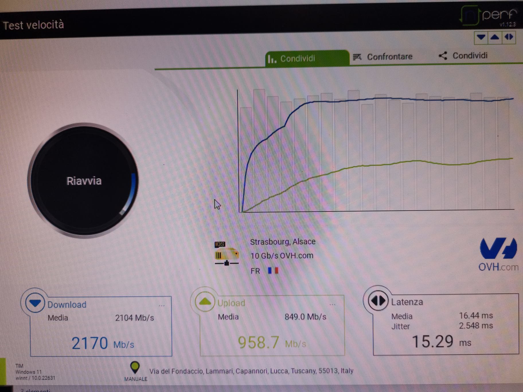

                              Giusto una considerazione, il problema dell’upload dell’ONT non è sparito
                              Prima eri dai 20 ms in su, ora testi su latenze molto più contenute dai 5 ai 15 ms.
                              Vedi che già su npef a 15 ms hai già perso qualche megabit di netto sull’up. Nota che la media dell’upload già a 15 ms è 849 megabit/s
                              Per confrontare, il test su rete TIM andava fatto su un server da ookla a 20-30 ms. Qualcosa a Parigi, per esempio o Amsterdam .
