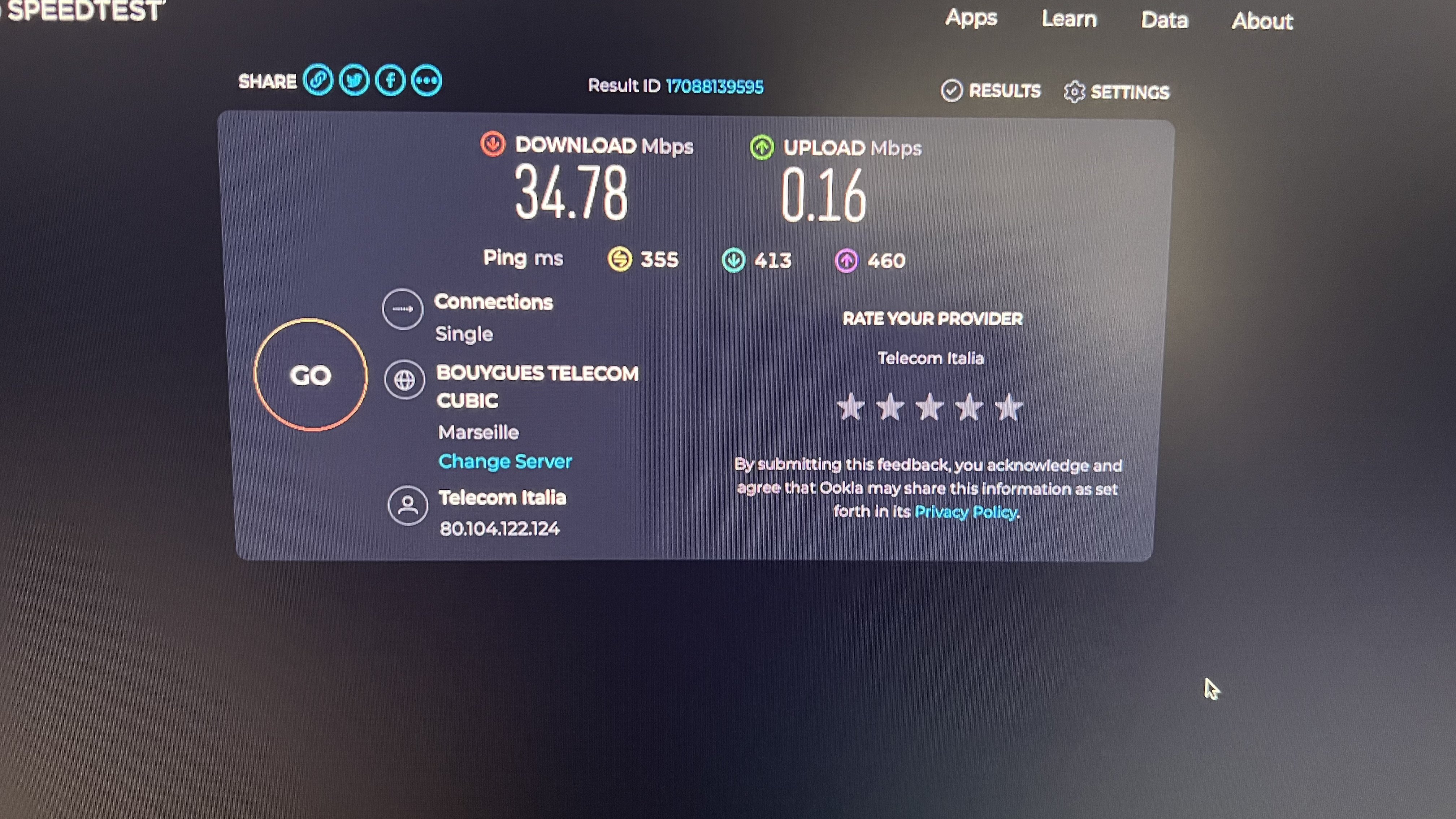

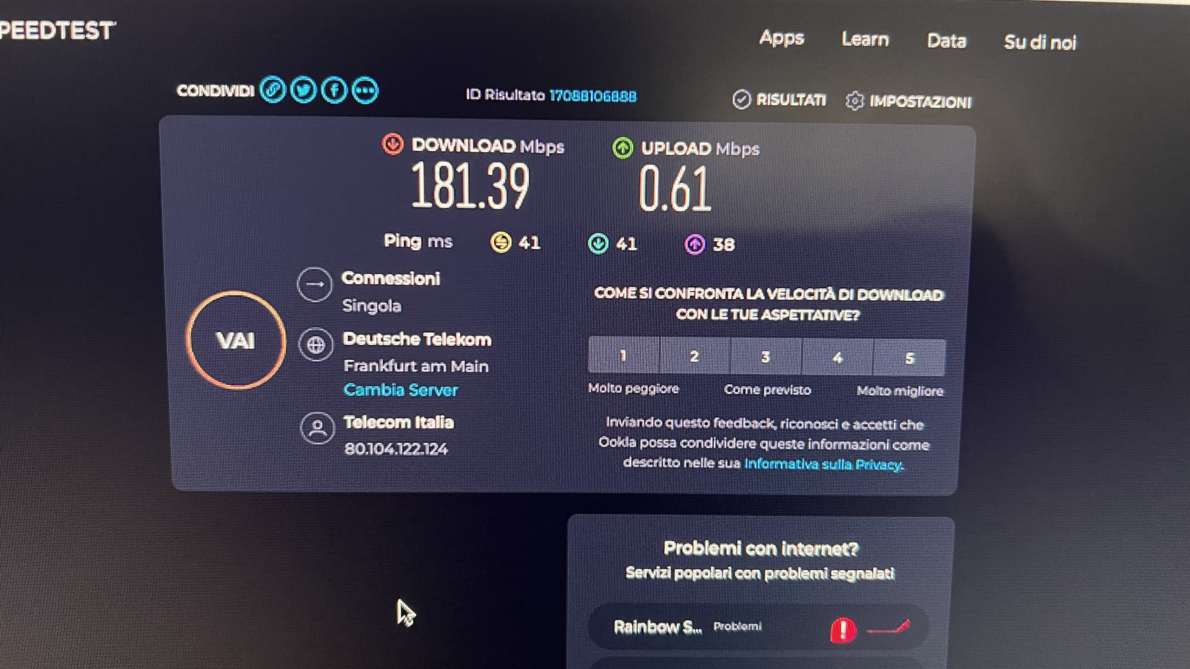

            Ranchan perché i miei non lo sono?? Io ho tim da due mesi e me ne sono già pentito. Tariffa gamers con 5590 senza ont! Una vergogna
            • Ranchan ha risposto a questo messaggio
              Salvomercadante non intendevo dire che i tuoi sono falsi 🤣. Volevo dire, oltre agli speedtest verso server appositi, anche test di download e upload in condizioni "normali" (giochi, torrent, upload video, etc etc...)
                Ranchan falli pure perché io sto impazzendo la sera che non posso nemmeno aprire netflex 🤬
