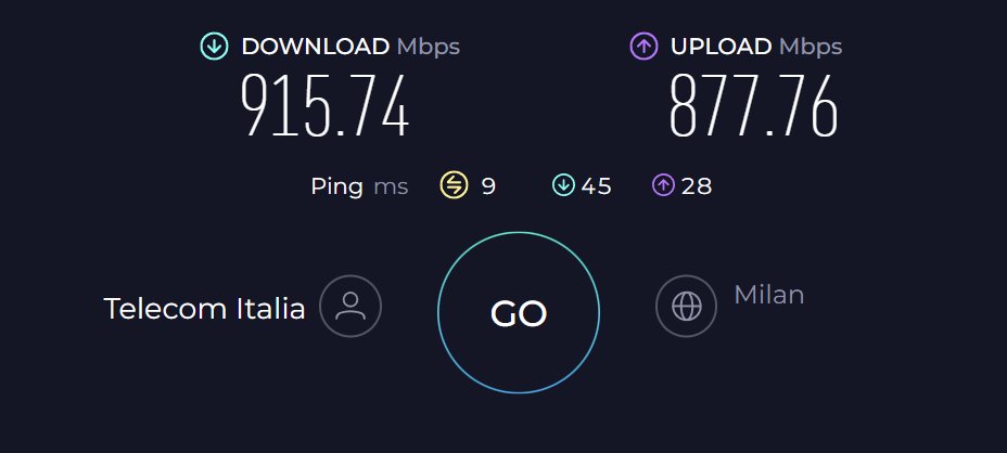

                TheMarsican Gli speedtest falli solo tramite cavo ethernet e seguendo questa guida
                ecco lo speedtest fatto via ethernet, connesso a un pc che ha una porta LAN a 2.5

                  arcir96 ecco lo speedtest fatto via ethernet, connesso a un pc che ha una porta LAN a 2.5
                  O il PC non ce la fa o c'è qualcosa che non va a livello SW.
                  • arcir96 ha risposto a questo messaggio

                    TheMarsican O il PC non ce la fa o c'è qualcosa che non va a livello SW.
                    c'è qualcosa che non va a livello di cavo ethernet, a quanto pare. Che cavo posso comprare per testare la rete?

                      arcir96 c'è qualcosa che non va a livello di cavo ethernet, a quanto pare.
                      A me non sembra...
                      arcir96 Che cavo posso comprare per testare la rete?
                      CAT5E va benissimo.

                          arcir96 Attualmente si stanno riscontrando problemi sulla lettura dei dati degli speedtest ( non è ancora prevista una data di risoluzione ) cioè capita che la "velocità " sia regolare ma il server utilizzato per lo speedtest dia dei risultati non coerenti, per fare un esempio banale è come andare su una ferrari a 200km/h ma hai il tachimetro guasto che si ferma a 50km/h. Altro discorso e se effettivamente riscontri problemi/lentezza sull'utilizzo dei device connessi, in questo caso potrebbe essere il tuo singolo cavo che è stressato o un problema sull'albero GPON ( ma in qesto caso avrebbero lo stesso tuo problema tutti gli utenti attestati sulla tua GPON) In ogni caso per effettuare uno speed test "fatto bene" questo deve essere sempre fatto in eth e utilizzando l'app di ookla installata sul PC. Se vuoi posso farti una verifica direttamente dalla OLT di centrale ( quella non mente, non usiamo speed test per fare queste verifiche ) Se vuoi mandami il tuo numero in privato
