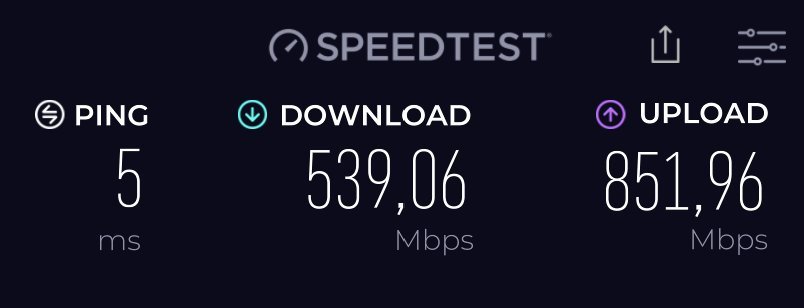

Mi installano il nuovo Tim Hub Pro di ZTE, faccio partire uno speedtest e partono i dubbi:
  1. la velocità in download è sui 550-600mb, ridicolo rispetto ai 1300 che raggiungo tranquillamente con la fibra di vodafone;
  2. il ping è pazzesco, passo dai 18-19 di vodafone ai 5 di TIM
  3. l'upload è di 900mb, contro i 300-350 di vodafone.
Ora, è mai possibile che la velocità in download sia più bassa di quella in upload? Devo configurare qualcosa che mi sfugge dal router?

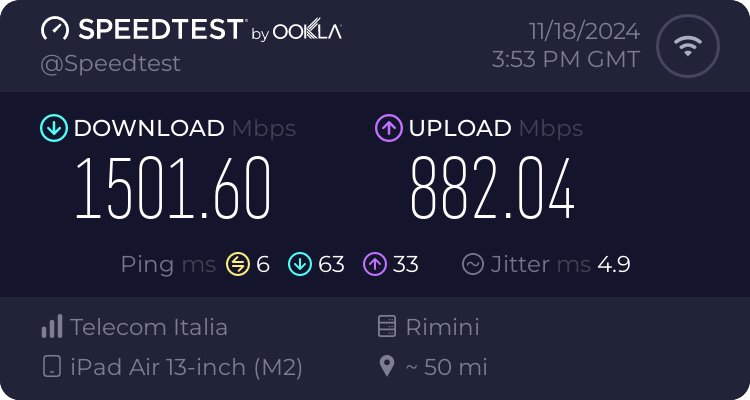

Questo è il primo: risultato ottenuto dal wifi. Connesso al PC, il dato francamente assurdo è che vado a quasi 900mb in upload, ma a meno di 550 in download.

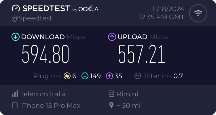

Questo è il secondo: risultato ottenuto connettendo l'iPhone alla rete wifi: perdo quasi 400mb in upload, e guadagno qualcosa in download. Con il ping siamo lì.

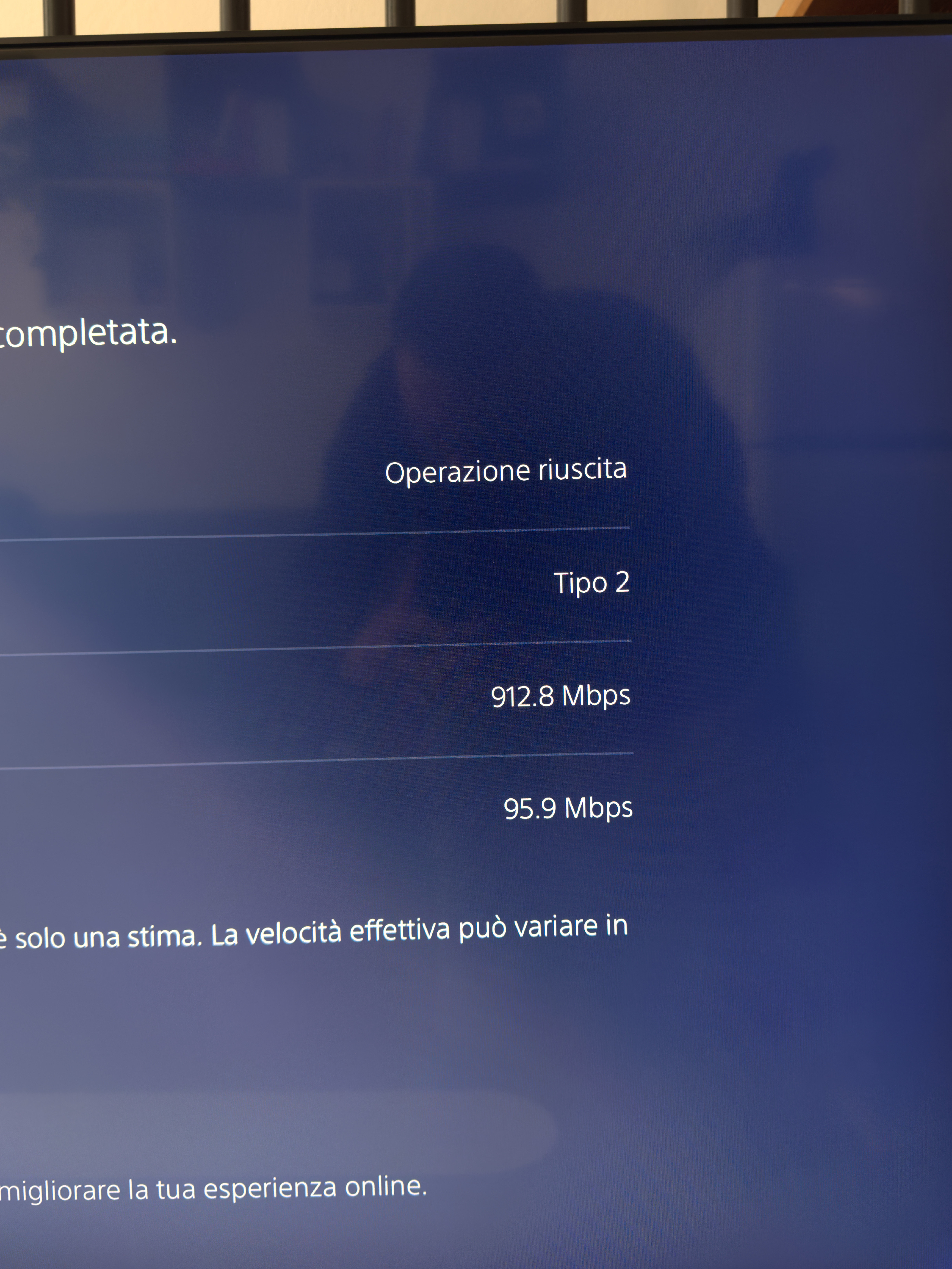

Ultimo risultato: PS5 Pro connessa all'ethernet, direttamente al router, alla porta 2.5gb. Con la velocità siamo a numeri accettabili, l'upload (95.9) è letteralmente crollato rispetto a pc e iPhone in wifi.

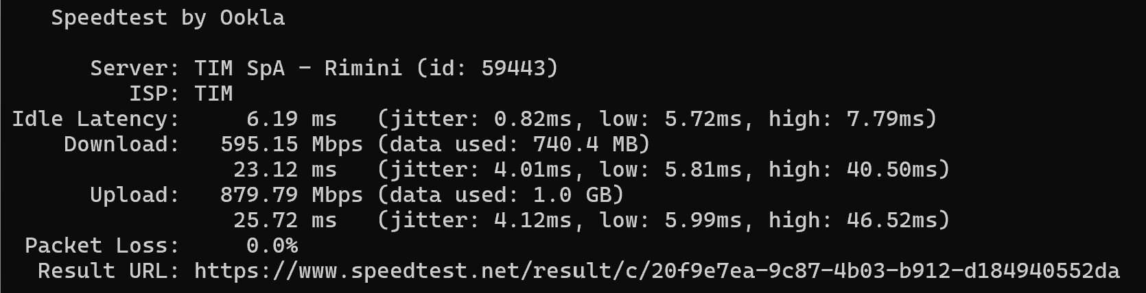

    • Gli speedtest falli solo tramite cavo ethernet e seguendo questa guida: https://fibra.click/speedtest/

      • sui dispositivi: scopro adesso che il wifi degli iPhone ha qualche problema (ho un 15 pro max), ma questo è uno speedtest effettuato dal mio iPad messo accanto al router:
      francamente mi chiedo come sia possibile ottenere dei risultati tanto diversi a pochi minuti di distanza e con dispositivi tutti di nuova generazione...

                              ecco, forse non mi sono spiegato su questo punto: sì, lo speedtest sulla ps5 l'ho effettuato con il cavo ethernet, ma per una serie di motivi non posso lasciare il cavo connesso. Quindi devo riuscire a spremere il massimo dal wifi per quello specifico dispositivo, sia a livello di ping che a livello di velocità di download...
                                arcir96 ma per una serie di motivi non posso lasciare il cavo connesso. Quindi devo riuscire a spremere il massimo dal wifi per quello specifico dispositivo, sia a livello di ping che a livello di velocità di download...
                                Ma aspe, quale PS5 hai? La normale o la Pro?
                                Per cercare di capire quali siano le caratteristiche HW della loro parte radio.
                                PS5 Pro

                                  TheMarsican Gli speedtest falli solo tramite cavo ethernet e seguendo questa guida
                                  ecco lo speedtest fatto via ethernet, connesso a un pc che ha una porta LAN a 2.5
