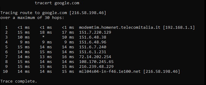

                              Hadx ah... ok, oltre a nemesys (che provero' tra qualche giorno se le cose non migliorano) cosa mi consiglieresti di fare per testare al massimo la connessione per verificare la situazione? (nel senso cosa faresti tu se avessi lo stesso problema)
                                Che poi e' normale che passi da tutti quei server per arrivare a quello di google? (oppure che sia qualcosa legato al load balancing e non a wind? oppure e' wind che fa troppi instradamenti...)
