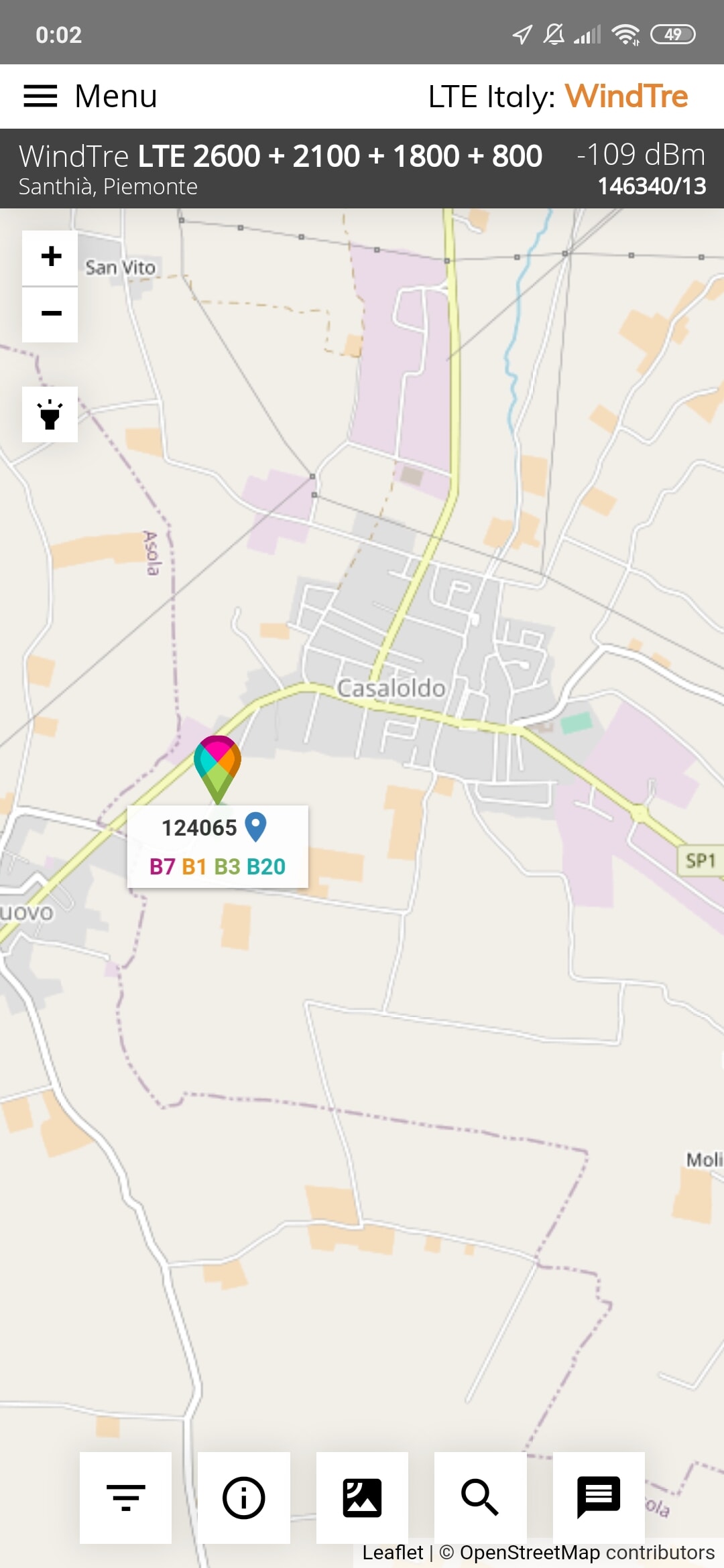

    ValentinoRizzo direi di sì. Hai piena visibilità da dove potresti collocare l'antenna esterna su una BTS?
    Per quanto riguarda wind3, sarebbe utile sapere dove abiti per capire la BTS a livello di bande come è messa.
      La BTS è 4CA, potenzialmente potresti raggiungere un'ottima velocità. Direi che il 4g+ di WindTre è la soluzione migliore per te. Comunque, se riesci, prova a fare qualche speedtest sul telefono con una SIM che si appoggia alla rete WindTre (W3 stessa oppure iliad)
      Posizione della BTS:
