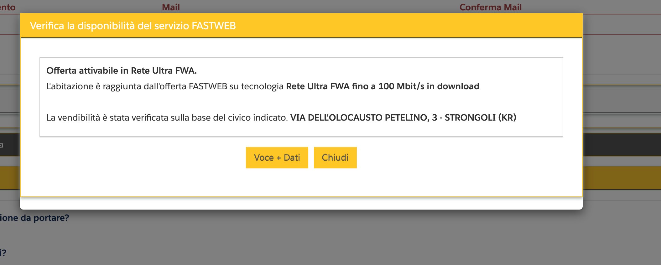

tra l'altro risulta attivabile anche una buona FWA 100 (che può raggiungere anche velocità fino a 300)
in questo caso è una FWA 5G. la fttc è disponibile, con max 100 megabit, media da 38 a 70mbps, upload da 13 a 19.

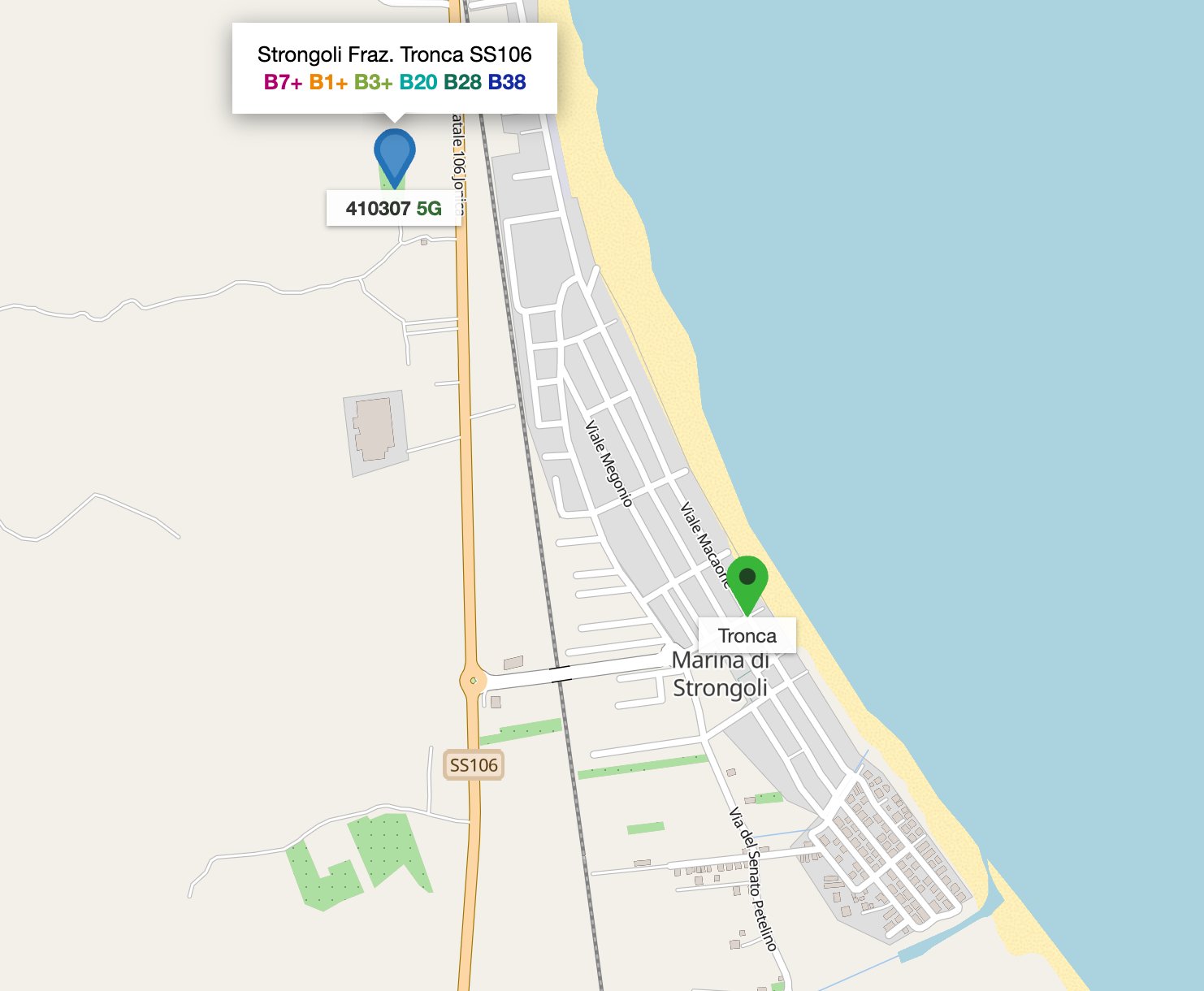

BTS non molto distante.
mentre per la ftth, ci sarà copertura di un operatore privato, presumibilmente Fibercop.
eventuale operatore differente, non è stato comunicato, non essendo la tua via sotto un progetto BUL o I1G, non è possibile risalire a chi effettuerà la copertura.

      Comunque lascia stare quella schermata, non dà nessuna informazione utile o significativa. L'FTTH arriverà, prima o poi
        EdoardoGiammarino esatto, quel sito da esiti solamente sulle coperture effettuate o in corso di rilascio.
        @LuigiSa per verificare eventuali programmazioni FTTH, dovresti chiedere al Comune, se hanno progetti approvati.
        al momento però, si sa solamente che un operatore ha intenzione di coprire la zona. in genere è FC, altre volte può essere anche un operatore locale, che investe con i propri soldi.
        per cui al momento, le uniche che puoi attivare sono quelle descritte sopra. FTTC / FWA / Starlink
        Come detto da altri Starlink va bene se proprio non hai nulla. Con lo stesso prezzo di Starlink (parlo dei costi hardware e non dei costi del servizio) rientri nei costi per provare altri operatori sia FWA che FTTC come ti hanno già detto. Se hai BTS W3 nelle vicinanze, piuttosto mi butterei con Alpsim, almeno hai la possibilità di giocare online e il costo hardware si aggira più o meno a quello di Starlink ma con un costo del servizio nettamente inferiore (40 euro al mese per la priority di Starlink)

        Che sim hai su telefono? Hai provato a fare dei test di speedtest e field test analizzando un attimo i parametri come SNR e altri?
