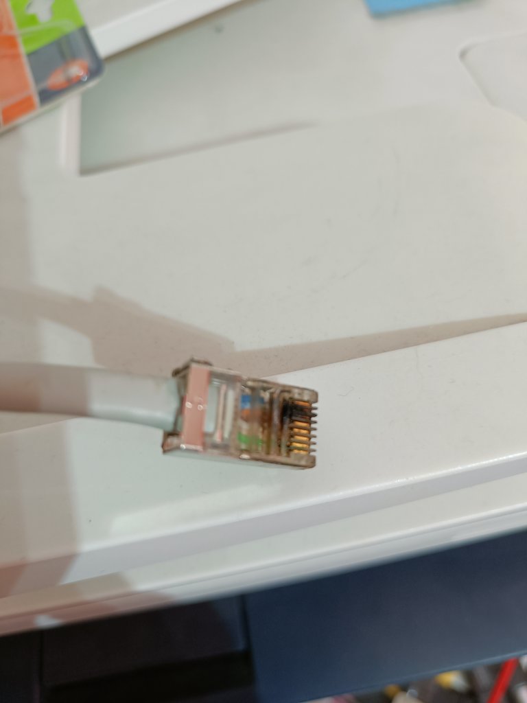

airclick il tecnico di dimensione doveva "solo" tirare il nuovo cavo dall'antenna al mio piano che è subito sotto il tetto, tra l'altro è già tutto predisposto per portare il cavo dentro casa

Luso84 non te lo so dire questo. È il cavo che mi avevano messo con Eolo nel 2008 circa (profilo 5/1 mini)

simonebortolin l'alimentatore mi era stato cambiato nel mese di dicembre 2024. senza il cavo collegato l'alimentatore si accende e non sembra dare odore di bruciato (l'ho tenuto acceso per un 15-20 secondi, di più non me la sono sentito di provare)

Hadx infatti ho chiesto a dimensione di cambiarmi direttamente il cavo che dall'antenna va in casa, cavo che non mi era stato cambiato quando avevo fatto abbonamento con dimensione nell'agosto 2024 (l'installatore mi aveva lasciato su il cavo installato ai tempi eolo nel 2009 circa, dicendo che era a posto). a questo punto mi viene da pensare che il cavo possa avere qualche problema. come dispositivo cosa intendi? l'alimentatore o altro? scusami ma non riesco a capire a cosa ti riferisci.

simonebortolin non si
vede proprio benissimo ma c'è una striscia di bruciato di colore nero. Naturalmente come attacco all'alimentatore senti rumore di qualcosa che "frigge" e dopo qualche secondo odore di bruciato. Fortuna che ho deciso di tenere alpsim come rete di backup, altrimenti sarei offline da un paio di giorni, senza alcuni accessori funzionanti

Folletto3000 ciabatta elettrica

Ciao, Per la seconda volta dopo 4 mesi per la stessa problematica, mi ritrovo il plug Ethernet del cavo dell'antenna che si è bruciato. Attaccato a questa ciabatta ho altre 2 cose che non assorbono tantissima corrente. Vorrei capire come mai. Per parecchi anni (credo 6 o giù di lì) avevo Eolo 5/1 e non ho mai avuto questo problema. A qualcuno è successo? Ora ho chiesto il cambio cavo antenna perché non vorrei fosse lui l'indiziato (ha i suoi bei anni e l'installatore che mi aveva messo su la 300/50 mi aveva detto che il cavo era messo bene)
