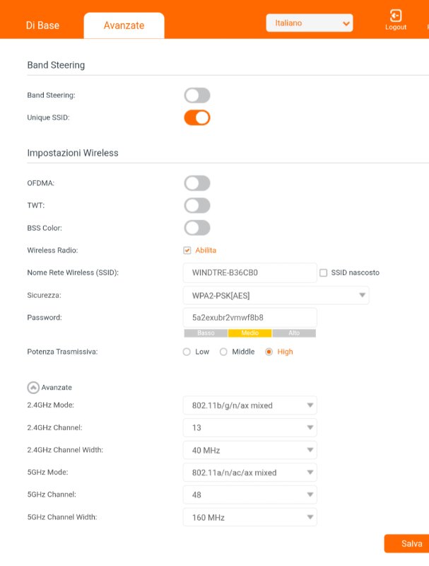

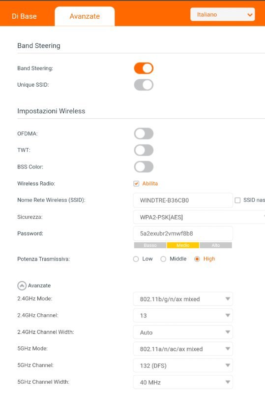

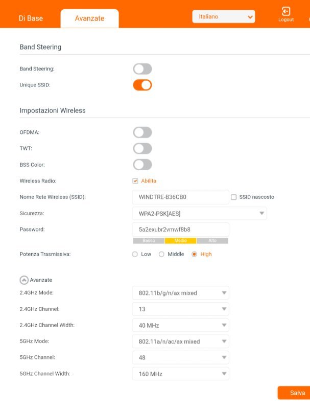

        Anche io ho problemi con modem W3 Tp-Link XX800V su fibra 2.5 gbps. Da quando l'ho attivata ogni 1, 2 o 3 notti (poche volte ha retto almeno una settimana), trovo i canali e le frequenze cambiate automaticamente, rispetto a quelle che imposto io manualmente per rendere più performante le velocità di download.
        Con i canali e le frequenze impostate da me manualmente (foto 1) la velocità in download è molto performante (fino 1.8 - 2.0 gbps).
        Foto 1
        Con quelle che invece trovo reimpostate automaticamente i giorni successivi (foto 2) la velocità in download è degradata a massimo 200 mbps per dispositivo.
        Foto 2

            shumaccu Ciao, stavo cercando info sul router Wind e ho trovato i tuoi screen. Il tuo router però, da quello che si vede, funziona perfettamente.
            Il problema che percepisci, cambio del canale, è dovuto al fatto che in Europa non esiste modo di mantenere stabile un'ampiezza di 160Mhz sulla banda a 5Ghz, perché necessariamente devi usare canali DFS. Evidentemente il router rileva un segnale radar che gli impone (per normativa) di abbandonare quel canale DFS compreso nei tuoi 160Mhz. Viene quindi mollata l'ampiezza di 160 e viene scelto un altro canale che non genera conflitti radar. Il router ha deciso, sulla base dei client che vede, di usare il canale 132 con ampiezza 40Mhz.
            Il canale 13 viene mantenuto, perché su 2.4 Ghz al massimo hai interferenza, soprattutto con ampiezza 40Mhz, ma nessun obbligo a cambiare.
            La soluzione, come pare altri ti abbiano già indicato è la seguente:
            su banda 2.4 Ghz canale che preferisci, meglio ampiezza 20 Mhz per minimizzare rischi di interferenza.
            su banda 5.0 Ghz ampiezza a 80 Mhz, usando se possibile solo i canali non DFS.
            su banda 6.0 Ghz (che non hai, non credo il router sia tri-band) nessun vincolo.
            Anche la potenza del segnale al livello massimo spesso non è una buona pratica: vai a caccia di interferenze.
            Se i tuoi client sono 2x2 dovresti comunque riuscire ad ottenere elevate velocità.
            Imponendo gli stessi tuoi parametri con un altro router il comportamento sarà il medesimo, perché è quello previsto dalla normativa.
              RatForFun Ciao, ti ringrazio intanto per avermi dato una spiegazione. Tuttavia ho provato a seguire i tuoi suggerimenti ma i canali e le frequenze consigliati, non risolvono il mio problema di velocità di download limitata fino a 200 mbps su tutti i dispositivi.
              Cambiando invece frequenze e canali manualmente ero riuscito a trovare le velocità massime per ogni dispositivo in modo da sfruttare al meglio i 2.5 gbps della mia linea, ciascuno dei quali poi non andava oltre per via della capacità della propria antenna wifi e non per un limite della fibra a 2.5 gpbs.
              Ad esempio la velocità di download del mio smartphone non andrebbe comunque oltre i 400 mbps come velocità di download della propria antenna, e cambiando canali e frequenze manualmente ero riuscito a farlo viaggiare a 380 mbps di download.
              Mentre coi canali che a ogni 1 o 2 giorni imposta il modem automaticamente, lo stesso smartphone viaggia a massimo 170 mbps, parliamo di meno della metà della velocità.
              E infine, quando faccio il reset del modem, al riavvio le velocità massimali si ripristinano senza che io tocchi frequenze e canali, ma con quelli che il modem si sceglie automaticamente.
              Poi dopo una o 2 notti con gli stessi canali impostati dal modem dopo il reset, la velocità si degrada di nuovo fino a massimo 200 mbps su ogni dispositivo, e il problema si ripresenta.
              Risolverei solo sempre tramite reset o impostando manualmente altri canali su quelle frequenze che tu mi dici non siano a norma.
