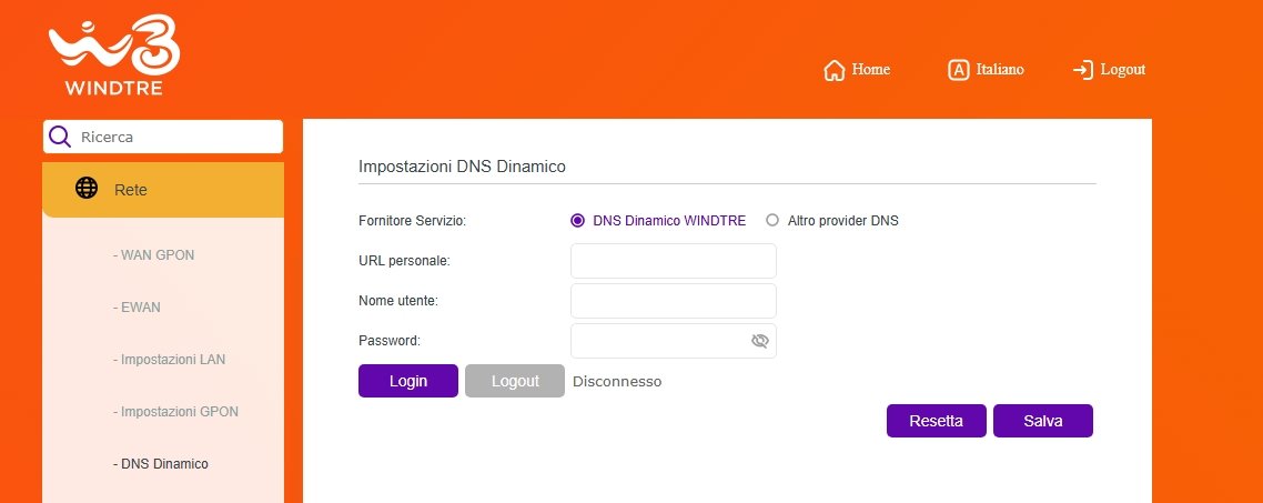

                DanySupernova Quello che mi fa innervosire è che questo router sulla carta è una bella bestiolina (WiFi 7, 2 porte 2.5Gbit, GPON, etc...) ma è castrato pesantemente e stupidamente dal firmware Windtre; ad esempio hanno nascosto le funzionalità native TP-Link, come il DDNS
                è presente su Rete , Impostazione DNS Dinamico

                  Per il DDNS ho visto che c'era, ma chiaramente (e ovviamente direi, come scritto nel mio messaggio iniziale) non è quello di TP-Link completamente gratuito, ma quello di Wind3, che da quello che ho capito (ma potrei sbagliarmi) è a pagamento con voucher; oppure è possibile anche configurare un servizio terzo (Altro provider DNS), ma non quello di TP-Link (e ribadisco che questo ci sta assolutamente, per carità, ma è comunque una funzionalità in meno da registrare rispetto ad un TP-Link nobrand)
