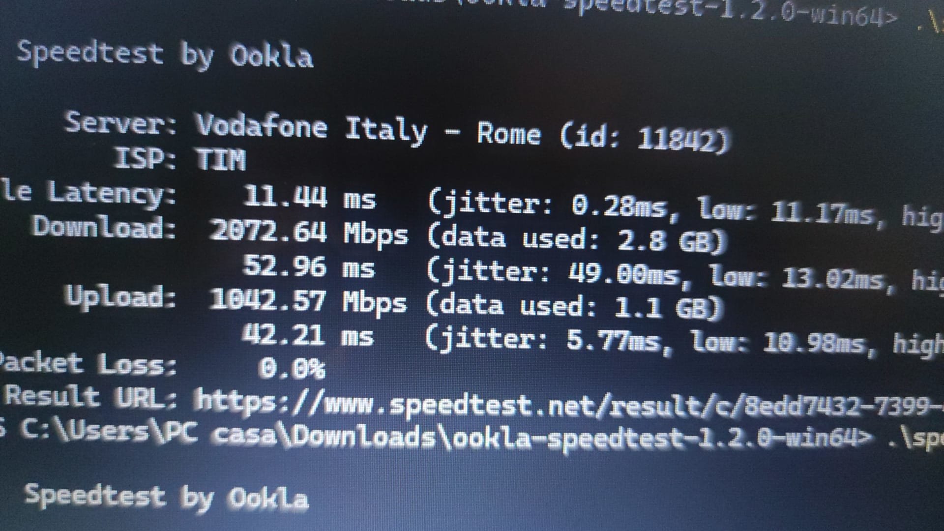

                  Lorefly
                  per perifica intendi anche un computer?
                  Con una nic USB eth da 2,5 o 5gbs
                  ottengo solo di sera ( via cavo)
                  Si intendo con un computer che abbia porta a 2.5gb oppure adattatore come dici tu a quanto vai solo la sera con la porta lan? 2.0 gb?
                  C'è scritto: download 2072.64 mbps
