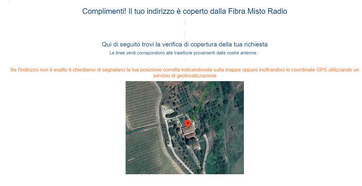

                        Su fibra.click viene mantenuta questa lista: https://forum.fibra.click/d/26238-elenco-operatori-locali-con-fwa-proprietaria
                        Su TrovaInternet il tuo indirizzo risulta coperto da FWA Proprietaria di ArcoLink - che ti consiglio di sentire - ma non so quanti e/o quali DB interroghi.
                        Il mio dubbio però è che vista l'orografia del terreno sia difficile coprirti. Valuta assieme a loro.

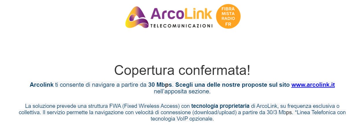

                              Lorenzo1635 su consiglio di oznoelr ho contattato arcolink che mi ha proposto la seguente offerta FWA:
                              che dite?
                                nedo90 che dite?
                                Che non è un miglioramento significativo.
