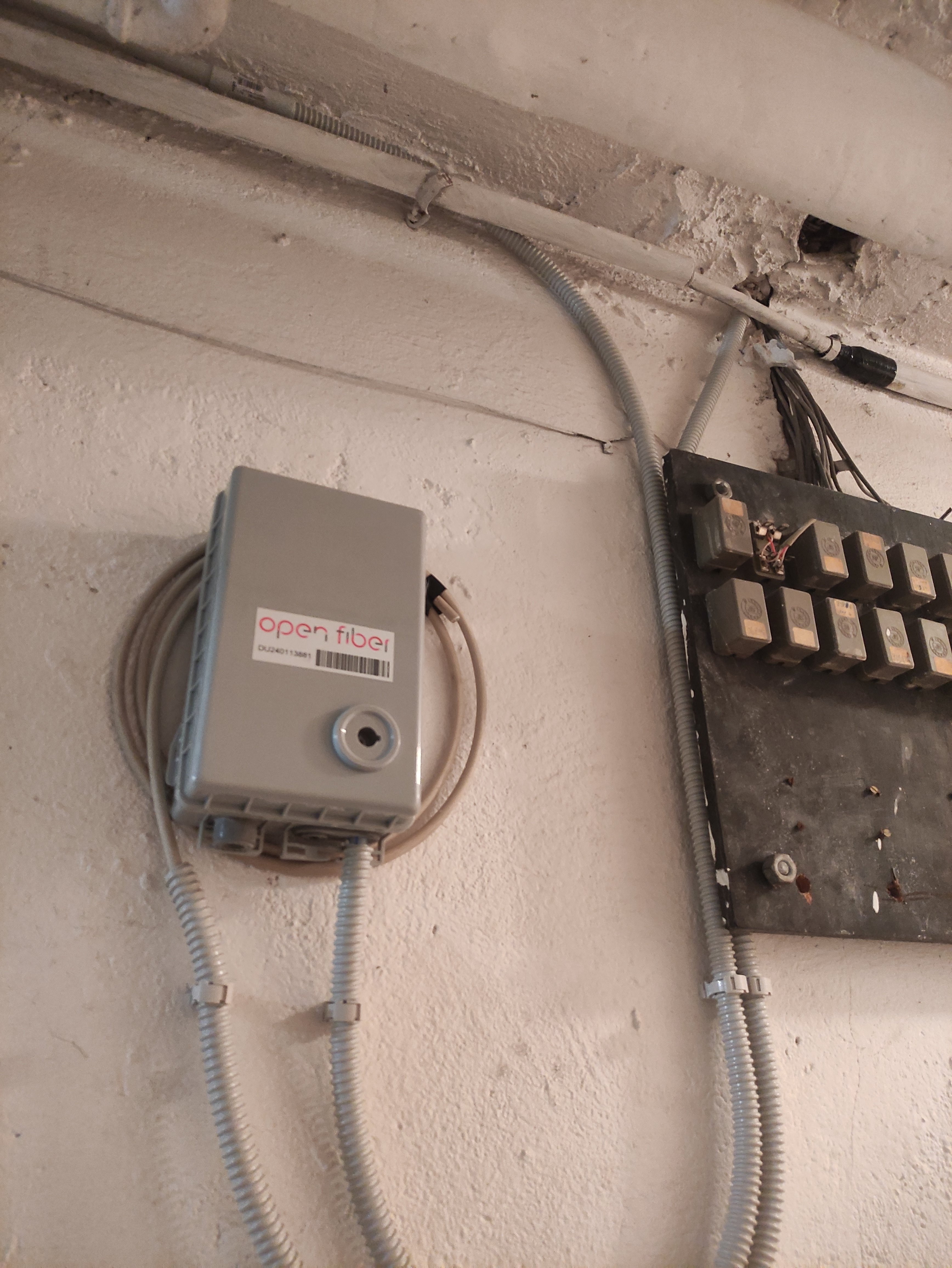

        erpomata
        Che i lavori sono stati fatti e portati a termine (via scavata, canalina e PTE installato nella palazzina), ma manca il permesso dell'amministratore per poterla "abilitare", cioè per fare sì che gli operatori vedano che effettivamente possono attivare la Gigabit. Fidati non so nemmeno io come sia possibile, dal momento che ti hanno scavato una via intera e bucato la palazzina senza dire niente....
        E quello mi ignora completamente. O si va di silenzio/assenso (ho 2 PEC diverse + un messaggio con risposta come prova), altrimenti non ho idea.....

                levay18778
                Ti ringrazio, anche io avevo letto questo decreto.... Il fatto allora è: come mai risultiamo non attivi se tutti i lavori di posa e installazione sono stati completati?
                E come mai se io chiedo aiuto ad un tecnico, anche lui mi dice che risultiamo con "permesso amministratore negato"?
                  SimoneMistretta ma manca il permesso dell'amministratore per poterla "abilitare", cioè per fare sì che gli operatori vedano che effettivamente possono attivare la Gigabit.
                  Chi te l'ha detta questa cosa?
                  Perché non esiste nessuna casistica di questo genere.
                  SimoneMistretta Cioè quello che manca in sostanza è semplicemente che un operatore venga e colleghi il cavo in fibra ottica per farlo uscire dalla scatola telefonica presente in ogni appartamento e collegarlo al modem
                  La fase di delivery, cablaggio con mono-fibra, dal PTE fino a dentro casa viene fatta dai tecnici incaricati da OF quando si fa un contratto e non serve nessuna autorizzazione da parte dell'amministratore.
                  SimoneMistretta come mai risultiamo non attivi se tutti i lavori di posa e installazione sono stati completati?

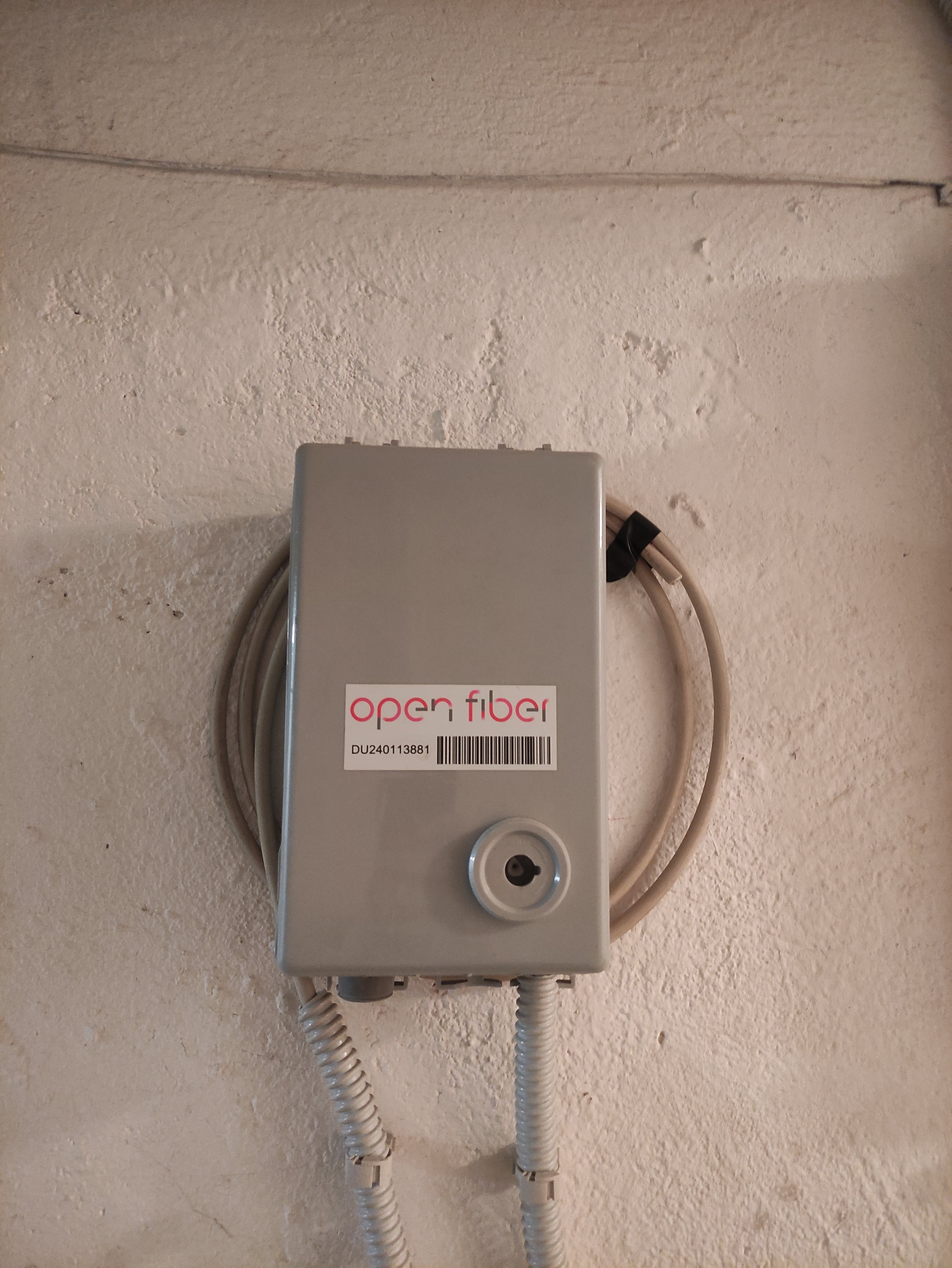

                  Domanda: ma il PTE OpenFiber riporta etichette con la scritta "Next"? Oppure no?
                  SimoneMistretta anche lui mi dice che risultiamo con "permesso amministratore negato"?
                  Questa dicitura viene utilizzata da OF in maniera generica, spesso viene utilizzata per indicare semplicemente che l'infrastruttura ancora non è pronta e bisogna attendere.
                  PS: rileggendo la discussione che hai aperto devi farti seguire da un bravo operatore che possa smuovere OF.
                    TheMarsican
                    Ciao, guarda da quello che io so i lavori sono stati portati a termine nel 2021, e tutti gli altri edifici della nostra via risultano collegati (pure quello di fianco a noi per dirti)....
                    Sul PTE non mi sembra di aver visto scritte, ma appena torno a casa provo a vedere e ti aggiorno.

                        TheMarsican
                        Hai per caso qualche suggerimento come "piccolo operatore"? Perché alla fine già con Edison pensavo potesse funzionare (avendo già con loro il contratto luce ed essendo sempre disponibili), però a quanto pare mi sbagliavo
                          ... che rivende Open Internet, ossia una connessione open fiber del tipo "chiavi in mano", pensata per l'azienda che non vuole investire su una propria infrastruttura: solitamente chi fa questo è una multi utility come appunto edison, sorgenia, poste ecc oppure un marchio come virgin.
                          Per il tuo tipo di casistica non è la migliore soluzione: avendo queste multi utility milioni di clienti, a loro uno in più o in meno in un mercato come quello delle TLC non cambia d'una virgola i loro bilanci, considerando i ridottissimi margini di guadagno. Tieni anche presente che l'assistenza è generalmente di livello molto basilare: non avendo una rete propria demandano ad open fiber ogni richiesta di carattere tecnico.
                          Tutta questa manfrina per dirti: affidati piuttosto ad uno dei rivenditori presenti sul forum, scegli la connessione che più si adatta alle tue esigenze e fai seguire l'attivazione passo passo. Non te ne pentirai.
                            SimoneMistretta Hai per caso qualche suggerimento come "piccolo operatore"?
                            Quelli che hanno rappresentati qui sul forum.
                            Così hai anche un contatto diretto con una persona alla quale puoi far presente la situazione e può darti consigli diretti.
                            Edison a quanto mi risulta è un fornitore per corrente e gas, non è mai stato un vero e proprio ISP, tanto vale che rivende un servizio chiavi in mano completamente gestito da OpenFiber.

                              TheMarsican
                              Mille grazie ad entrambi, intanto vi giro le foto PTE che hanno installato. Non c'è scritto nulla, e si vedono i cavi arrivare dalla canalina che corre fino alla strada (sinistra) e poi il "tubo" di destra che sale verso tutte le unità abitative.
