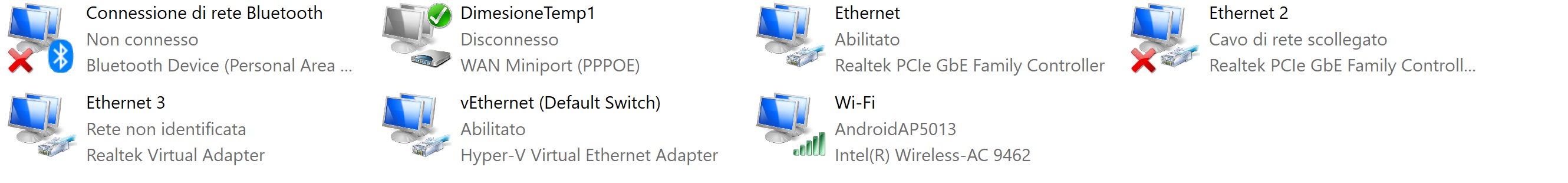

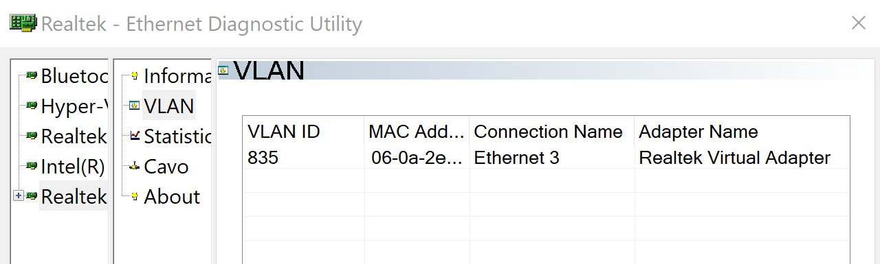

StoGatto Col programma che ti ho indicato viene creata un'interfaccia virtuale taggata con la VLAN specificata
Ho creato la vlan virtuale
ma non è cambiato nulla, devo fare qualcosa per dirle di usare la 3 invece che la 1?

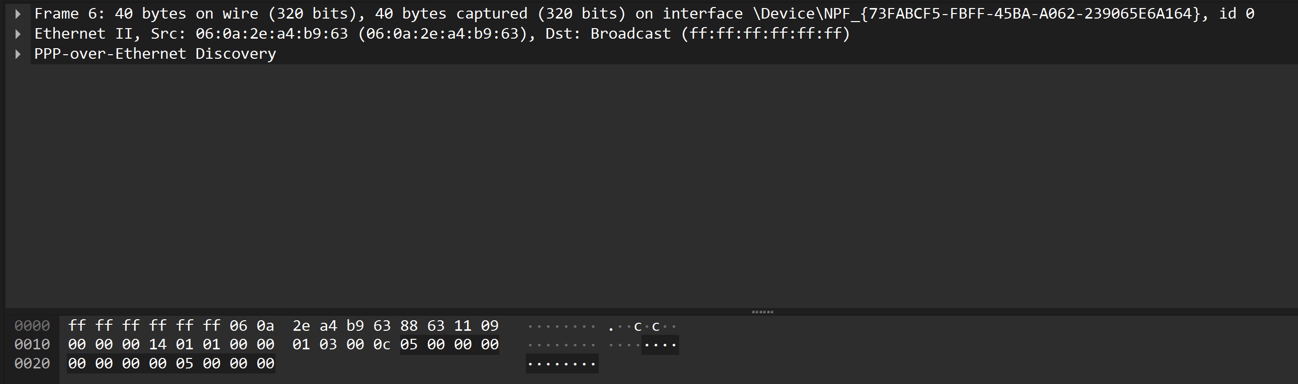

Lorenzo1635 Riesci guardando nella trama se vedi il tag VLAN?
Scusa che intendi nella trama?
    beanbandit ma non è cambiato nulla, devo fare qualcosa per dirle di usare la 3 invece che la 1?
    Apri Wireshark e fai una cattura sulla 3: se quando ti colleghi vedi i tuoi PADI allora stanno andandando all'interfaccia giusta
    beanbandit Scusa che intendi nella trama?
    Se schiacci suoi pacchetti ti fà vedere il dettaglio (ma non è detto cha la VLAN sia visibile, dipende da come si comporta il driver su Windows); comunque con l'interfaccia separata se non và e partono i PADI è colpa di OF

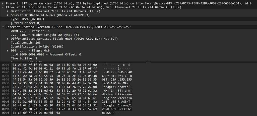

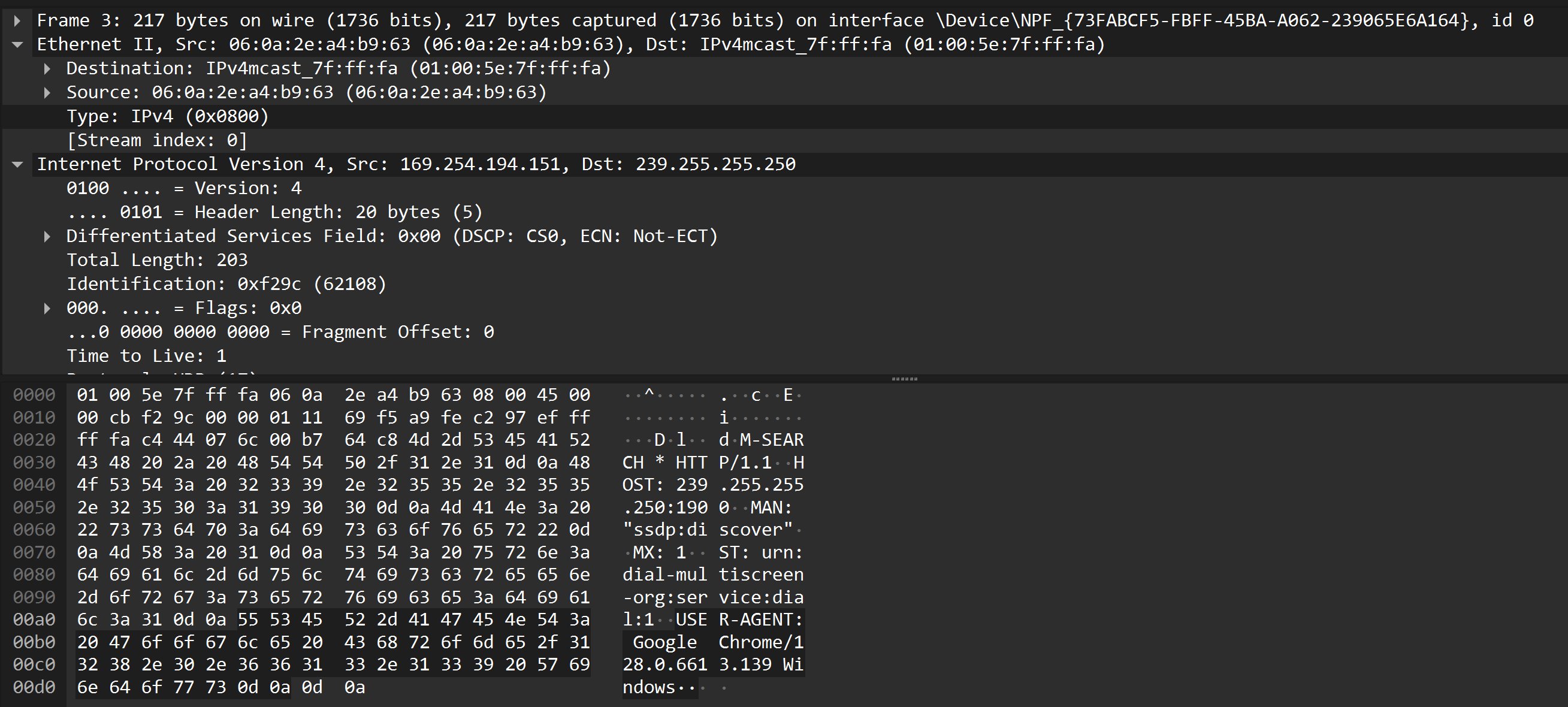

      Aperock Il primo indirizzo che vedo nei test è 169.254.71.41
         169.254.0.0/16 - This is the "link local" block.  As described in
         [RFC3927], it is allocated for communication between hosts on a
         single link.  Hosts obtain these addresses by auto-configuration,
         such as when a DHCP server cannot be found.
      (https://www.rfc-editor.org/rfc/rfc5735)

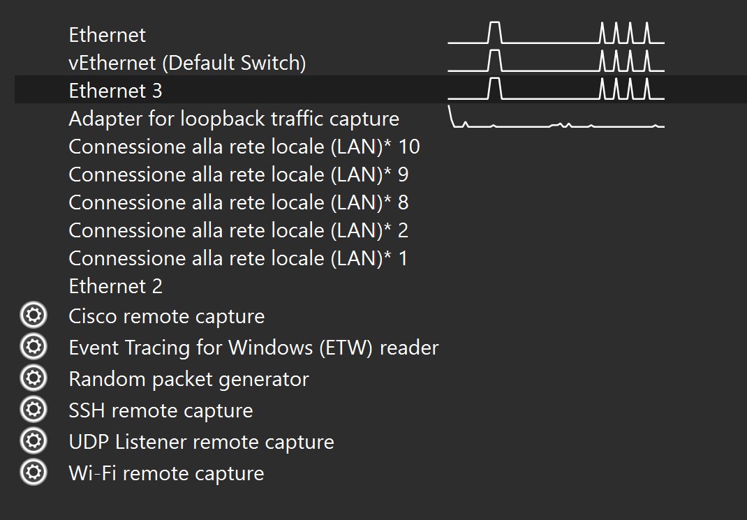

      Lorenzo1635 Apri Wireshark e fai una cattura sulla 3: se quando ti colleghi vedi i tuoi PADI allora stanno andandando all'interfaccia giusta
      qualcosa fa, sia sulla 3 che sulla 1

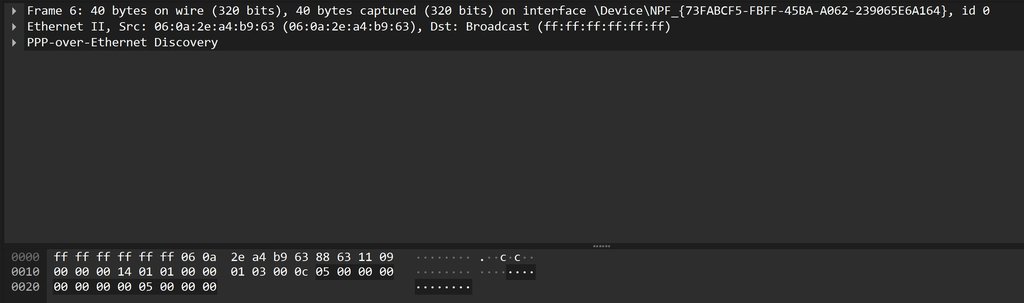

      Lorenzo1635 Se schiacci suoi pacchetti ti fà vedere il dettaglio (ma non è detto cha la VLAN sia visibile, dipende da come si comporta il driver su Windows); comunque con l'interfaccia separata se non và e partono i PADI è colpa di OF
      ad occhio non mi sembra ci sia nulla che indichi la Vlan
        beanbandit ad occhio non mi sembra ci sia nulla che indichi la Vlan
        Ma è probabile che il driver te la nasconda. Se facendo la cattura sulla 3 hai visto i PADI oltre a quello non puoi fare più nulla
