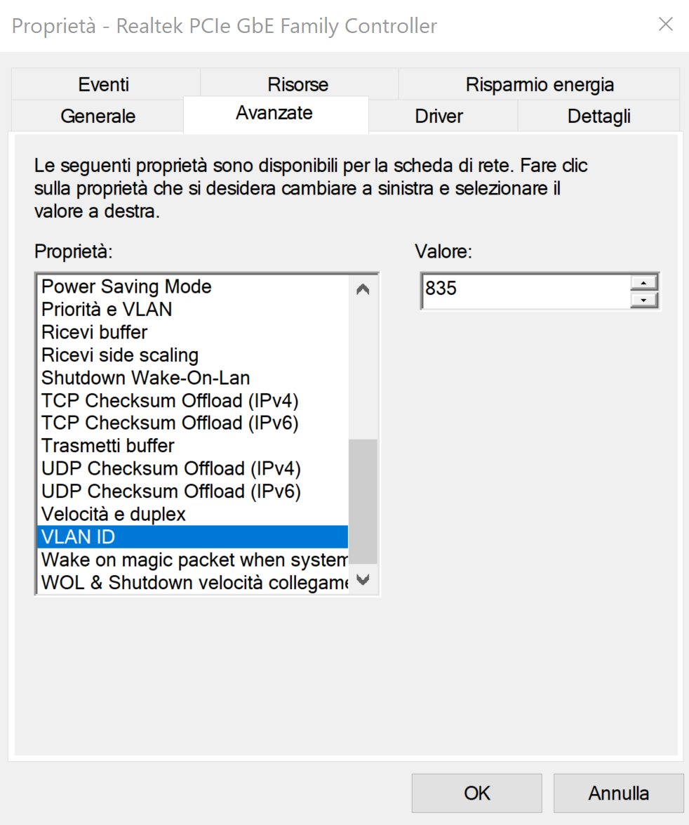

Lorenzo1635 c'era da mettere solo il numero vlan sotto Vlan Id giusto? per sicurezza ho impostato la vlan su entrambe le schede di rete
    beanbandit per sicurezza ho impostato la vlan su entrambe le schede di rete
    Non vorrei avesse problemi con il vSwitch (usi WSL o Hyper-v?)
    Comunque manda avanti la cattura su Ethernet e prova a stabilire la connessione PPPoE vediamo se escono i PADO
      StoGatto
      Nei driver vecchi c'era ancora la funzione build-in.
      Ma comunque da wireshark dovremmo vedere la VLAN.
        Lorenzo1635 non so che dirti. Wireshark non l'ho mai usato.
        Comunque quando ho attivato dimensione avevo lo stesso problema. Praticamente sembrava non aggiungere la VLAN (la mettevo anche io da gestione dispositivi).
        Col programma che ti ho indicato viene creata un'interfaccia virtuale taggata con la VLAN specificata (ho comunque lasciato la VLAN impostata anche sulla schermata che hai mandato qualche messaggio fa).
        Solo allora è salita la PPPoE.

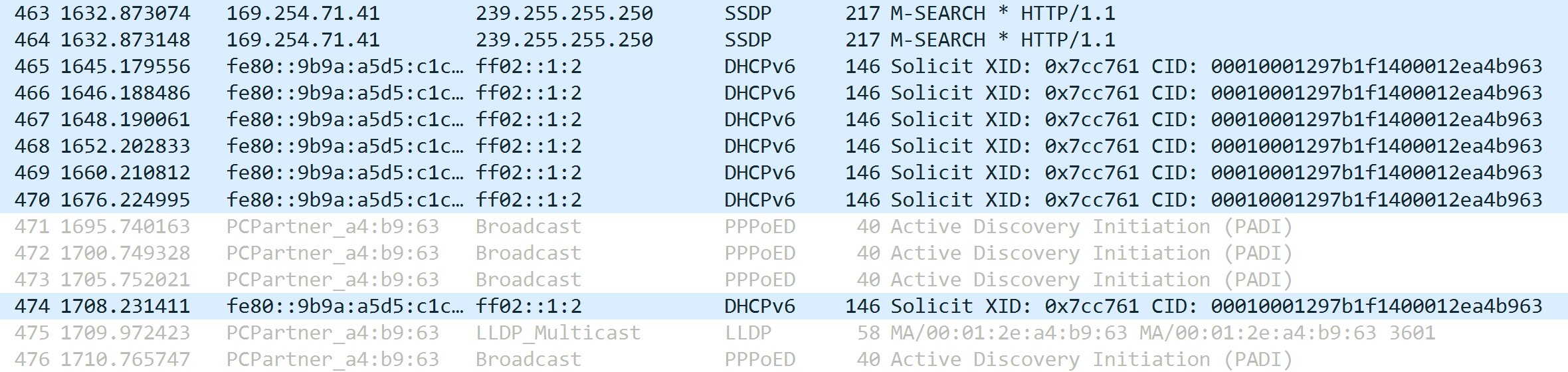

            Allora tu mandi PADI ma non vedo nessun PADO (si, può essere che io abbia invertito i due nei messaggi precendenti continuo a sbagliarmi).
            Riesci guardando nella trama se vedi il tag VLAN?
              Sono davvero poco preparato sui test che state facendo quindi scusate se faccio l'"utonto" e dico una cavolata.
              Il primo indirizzo che vedo nei test è 169.254.71.41. Se è quello del pc, non è che semplicemente non è correttamente impostato l'indirizzo della scheda di rete?
                Aperock 169.254.71.41
                È DHCP che non riesce a prendere un indirizzo (giustamente, chi vuoi che gli risponda) e quindi fa il rollback al default.
                Ma non è un problema: se sale il ponte PPP poi si prende un IP direttamente dal BRAS di Dimensione (PPP non DHCP) ma questo non sta avvenendo.
                Le cose sono due:
                1. Il driver non sta taggando correttamente la VLAN. In tal caso OP può provare con la Diagnostic Utility di Realtek.
                2. OpenFiber ha rotto la L2VPN (tristemente più probabile)

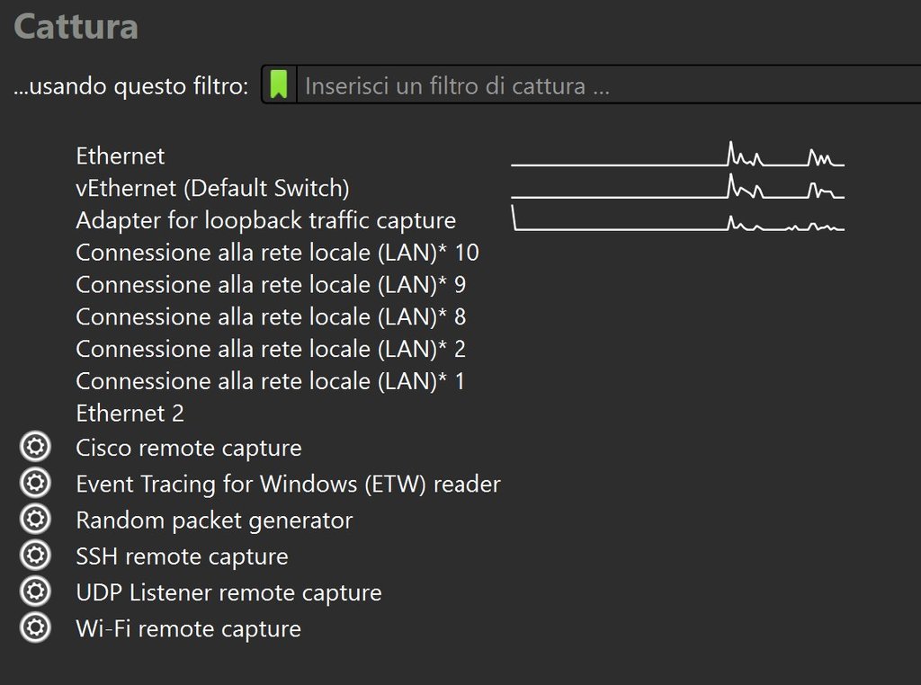

                    Apri Wireshark e fai una cattura sulla 3: se quando ti colleghi vedi i tuoi PADI allora stanno andandando all'interfaccia giusta
                    beanbandit Scusa che intendi nella trama?
                    Se schiacci suoi pacchetti ti fà vedere il dettaglio (ma non è detto cha la VLAN sia visibile, dipende da come si comporta il driver su Windows); comunque con l'interfaccia separata se non và e partono i PADI è colpa di OF
                      Aperock Il primo indirizzo che vedo nei test è 169.254.71.41
                         169.254.0.0/16 - This is the "link local" block.  As described in
                         [RFC3927], it is allocated for communication between hosts on a
                         single link.  Hosts obtain these addresses by auto-configuration,
                         such as when a DHCP server cannot be found.
                      (https://www.rfc-editor.org/rfc/rfc5735)
                      Lorenzo1635 Apri Wireshark e fai una cattura sulla 3: se quando ti colleghi vedi i tuoi PADI allora stanno andandando all'interfaccia giusta
                      qualcosa fa, sia sulla 3 che sulla 1
                      Lorenzo1635 Se schiacci suoi pacchetti ti fà vedere il dettaglio (ma non è detto cha la VLAN sia visibile, dipende da come si comporta il driver su Windows); comunque con l'interfaccia separata se non và e partono i PADI è colpa di OF
                      ad occhio non mi sembra ci sia nulla che indichi la Vlan
                        beanbandit ad occhio non mi sembra ci sia nulla che indichi la Vlan
                        Ma è probabile che il driver te la nasconda. Se facendo la cattura sulla 3 hai visto i PADI oltre a quello non puoi fare più nulla
