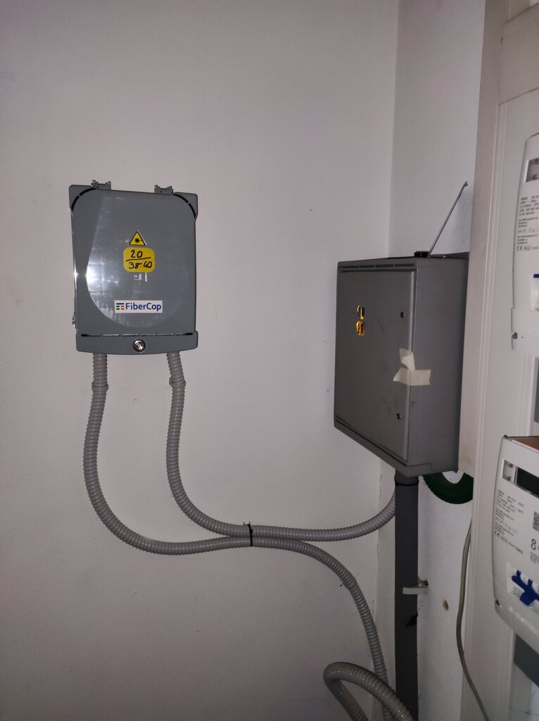

Da circa 2 mesi ho acquistato un nuovo immobile nel comune di Casalpusterlengo (Lo). Una volta che ho avuto accesso ai locali ho scoperto che nel locale contatori era presente questo PTE FiberCop

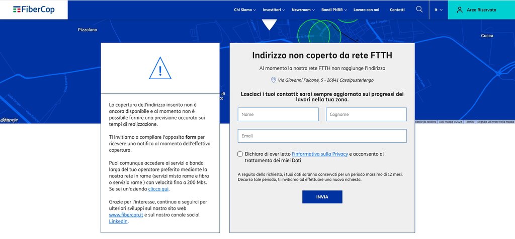

Ho subito provato ad effettuare la verifica della copertura di FTTH, ma nessun operatore risulta coprire l'indirizzo. C'è solo disponibilità di FTTC...
Allego schermata sul sito FiberCop

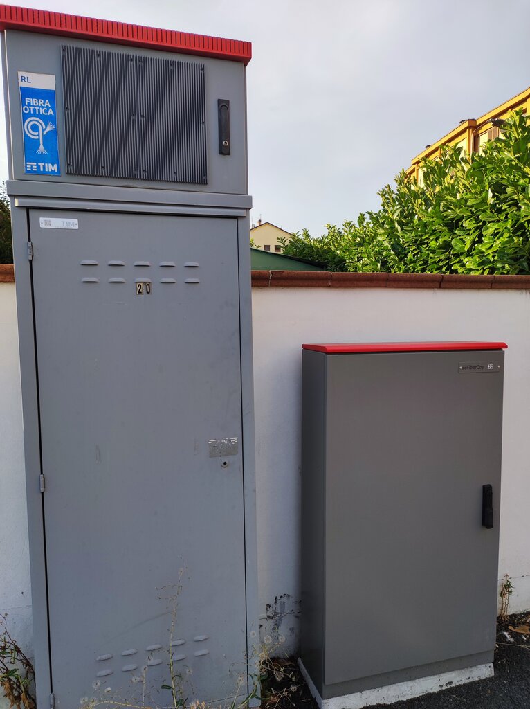

Mi sono messo quindi alla ricerca dell'armadio a cui penso faccia riferimento il PTE (il numero 20), che si trova a qualche centinaia di metri in linea d'area, ed è questo nella seguente immagine
Lascio qualche informazione extra:
- La palazzina è del 2010 e, avendo appena acquistato l'immobile, non ho idea di quando effettivamente siano stati fatti i lavori da FiberCop. I vicini non hanno saputo darmi indicazioni.
- l'abitazione è in via Giovanni Falcone 5, ma catastalmente gli immobili risultano ancora in via Cesare Battisti SNC.
Potrebbe essere un problema di censimento dell'indirizzo?
