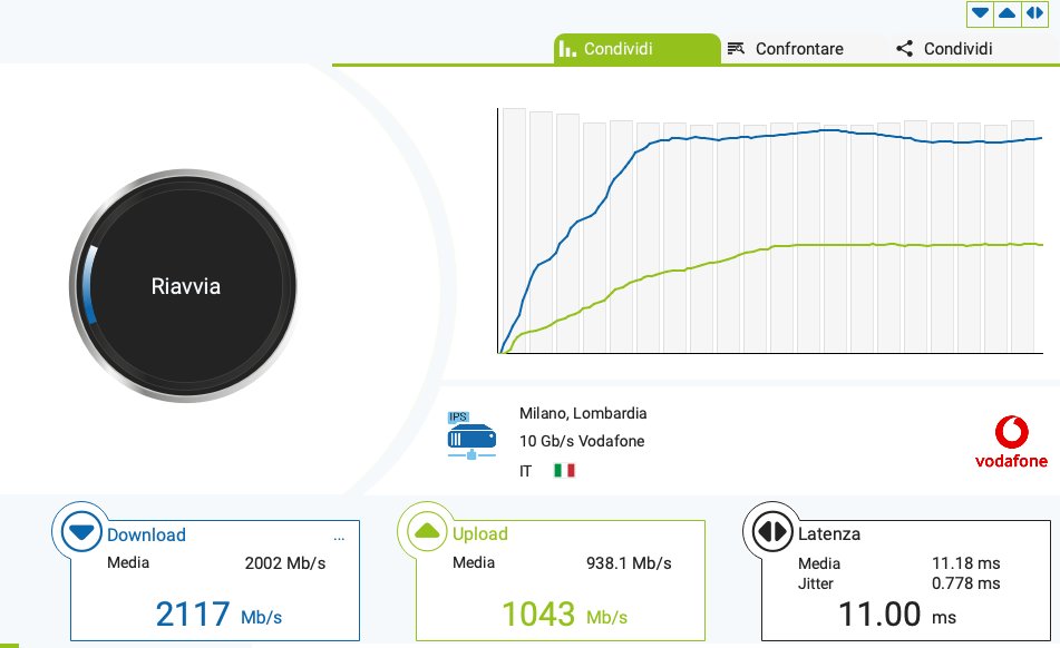

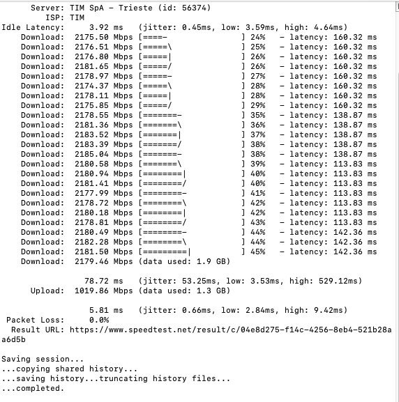

raffpicc giacca72 Salve, ho appena installato il flint 2, ho notato che se impostato a 160mhz l’upload è lento, come faccio a farlo arrivare il più vicino possibile a 1 gigabyte di upload? anche io ftth tim

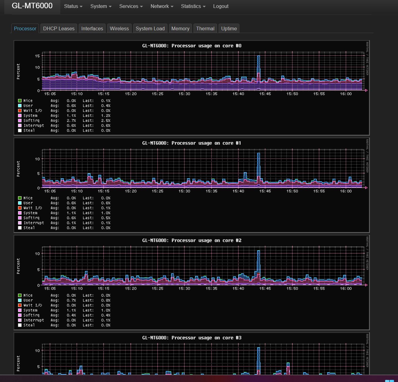

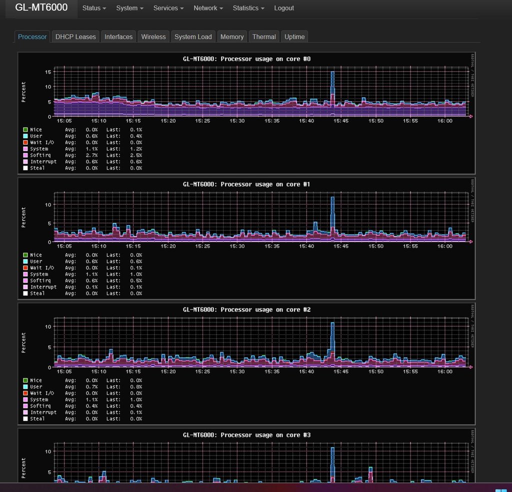

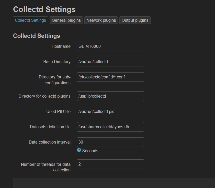

gugulona andreamela23 è presente il monitoraggio dell’utilizzo connessione Internet totale e dei singoli disponibili? Si, nella versione avanzata del router (dove gestisci OpenWrt basta installare il pacchetto collectd al fine di verificare le statistiche generali. Quelle del singolo dispositivo le puoi vedere anche dalla schermata principale. Buongiorno Andrea, sono interessato ed ho installato il pacchetto collectd. Non riesco però a trovare dove leggere i grafici che hai postato. Mi puoi dare indicazioni? Grazie
astrolabio gugulona Ti rispondo io nel frattempo. Dopo aver installato il pacchetto devi fare logout e login nuovamente nell'interfaccia avanzata (luci) Poi ti comparirà in alto la voce statistics Aprendo quel menù puoi configurare cosa vuoi monitorare. Una volta configurato devi aspettare un po' di tempo affinchè i grafici vengano creati
