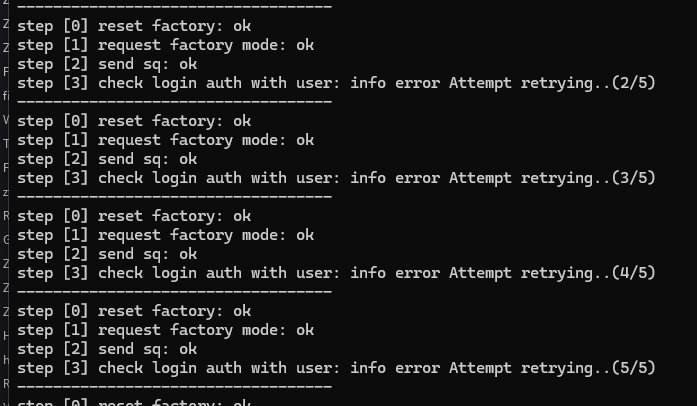

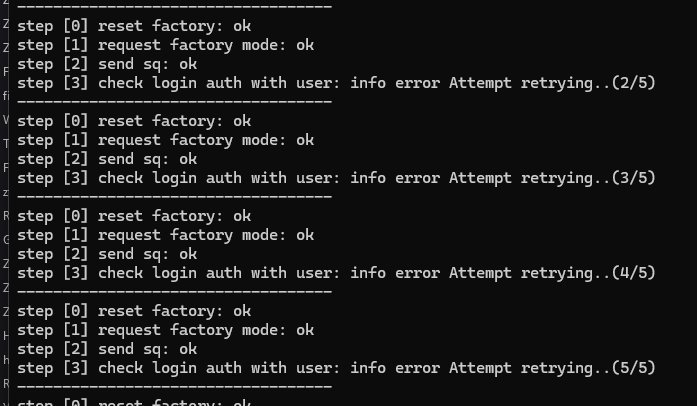

walter63 buon pomeriggio riprendo questo post visto che ho il problema come da foto e non ne vengo fuori ho un ont zte f6005v3 marchiato open fiber e vorrei tentare di accedere con telnet ma solo a scopo di smanettamento ma ripeto con lo script mi blocco come da foto. presumo sia bloccato?non c'e' modo di accedere in questa versione di firmare? grazie
