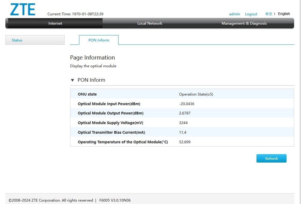

TheMarsican falcy Perfetti. PS: qui vedi solo potenza ottica in ricezione ed invio. L'attenuazione si misura tramite strumenti appositi da collegare alla fibra.
btommy24 falcy buongiorno, come sei riuscito ad accedere? Ho anch'io l'F6005 ma con le solite credenziali non da accesso a questa schermata
falcy Ottimo, c'è sempre qualcosa da imparare 🙂 nella mia ignoranza pensavo che la potenza ottica fosse l'equivalente dell'attenuazione nella FTTC, grazie.
TheMarsican falcy nella mia ignoranza pensavo che la potenza ottica fosse l'equivalente dell'attenuazione nella FTTC La potenza ottica ricevuta (in FTTH) indica la l'intensità del segnale luminoso ricevuto (stesso concetto si applica a quella in invio). L'attenuazione invece (FTTH o FTTC) indica la perdita di segnale (ottico in FTTH ed elettrico in FTTC). Potenza ottica si misura in dBm, Attenuazione in dB.
