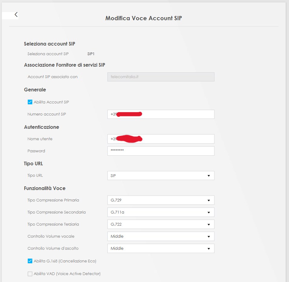

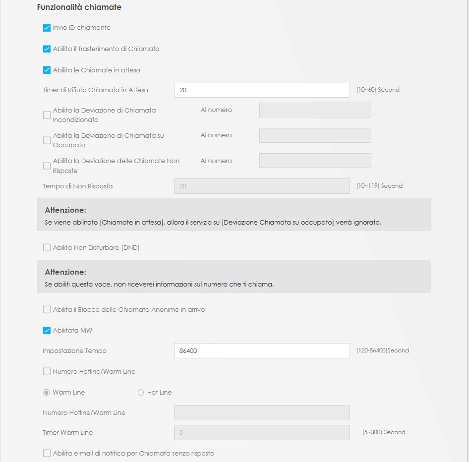

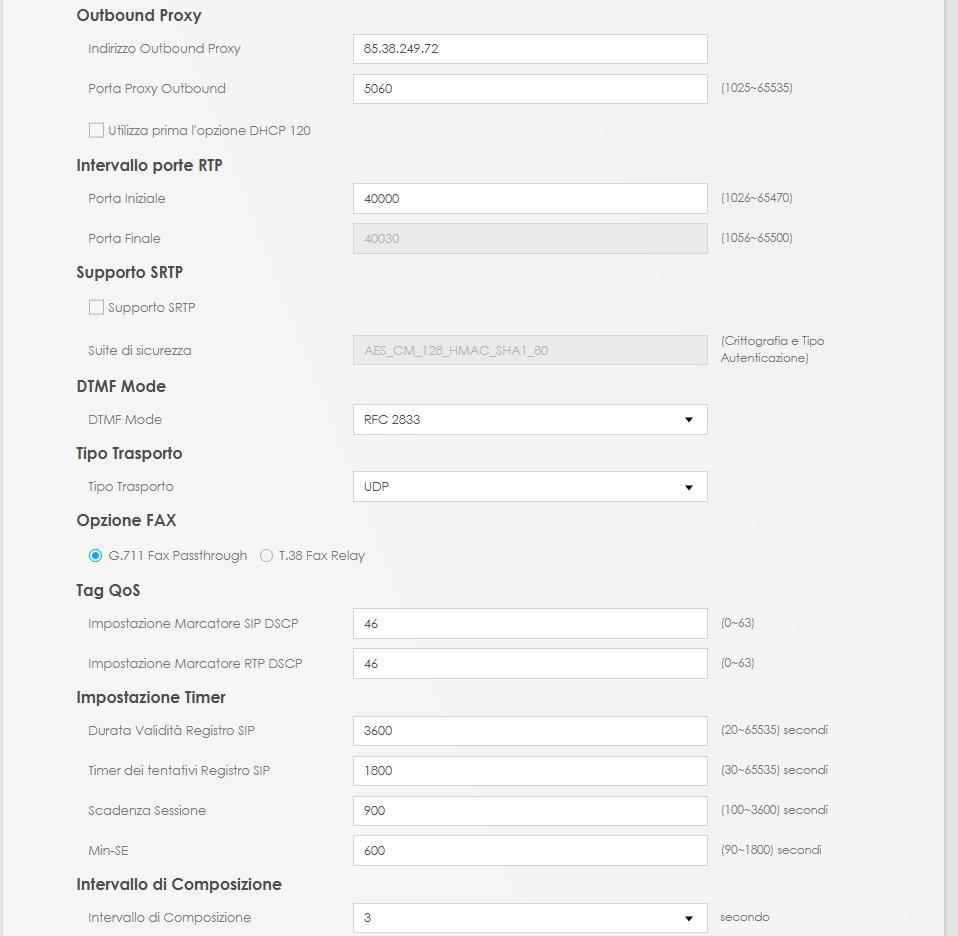

            Queste sono le mie impostazioni sul tuo stesso router, la fonia funziona regolarmente pertanto prova a copiare queste.
            La SIP key (campo password) funziona anche se poi dopo aver salvato appare una stringa di asterischi più corta, è normale. Nell'indirizzo outbound proxy nel mio caso c'è un indirizzo IP perché io utilizzo DNS diversi da quelli TIM e ho dovuto risolverlo a mano, se tu nella pagina WAN hai impostato quelli di default dovresti poter inserire direttamente l'indirizzo che ti è stato fornito.

                Edoardo_Z ne ho preso uno brandizzato w3, confermo che il voip tim funziona, anche se ho un po sudato 😅😅😅 in quanto sbagliavo intervallo porte RTP 5060-5072 poi lasciate default 40000
