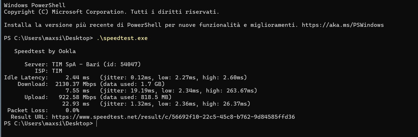

                      Sousuke sisi, io sono in ethernet e scarico a 2.2 gb/s che è il massimo che puoi fare in quanto 0.3 gb/s li perdi tra overhead e loss varie. Ha una lan a 2.5 e 3 a 1 giga
                      Tieni conto che sono distante dal router via ethernet di 20 m, quindi influisce anche quello nel mio caso.
                        maxisl33t sisi, io sono in ethernet e scarico a 2.2 gb/s che è il massimo che puoi fare in quanto 0.3 gb/s li perdi tra overhead e loss varie. Ha una lan a 2.5 e 3 a 1 giga
                        Ok grazie. Io invece ho i pc a 1/2 metri dalla borchia ottica e dal router.
                        Allora quel zyxel è interessante. Tiene bene i 2,5 Gb/s e con presa fonia. Prendo nota.
