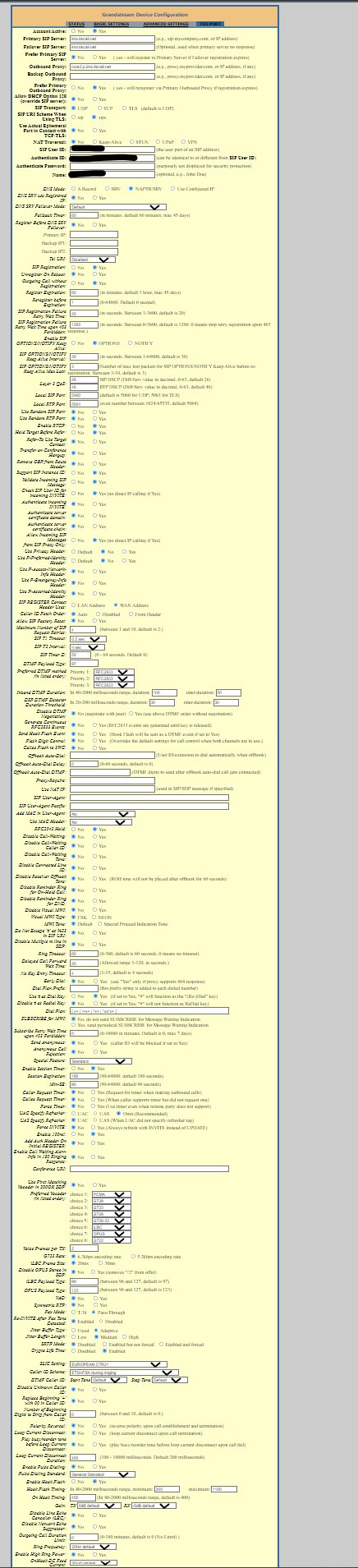

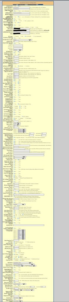

                            Sousuke Presumo che tali adattatori abbiano una pagina di configurazione "semplice"
                            Se per semplice intendi html stile anni 90 si 😀
                            Sousuke i carica con indirizzi ip interni dal browser,
                            Si, ma i parametri da inserire non sono 4 tipo fritzbox, ma decine.
                            Questa è una parte, lo zoom al minimo non basta per far stare tutta la pagina. (ovviamente non servono tutti)

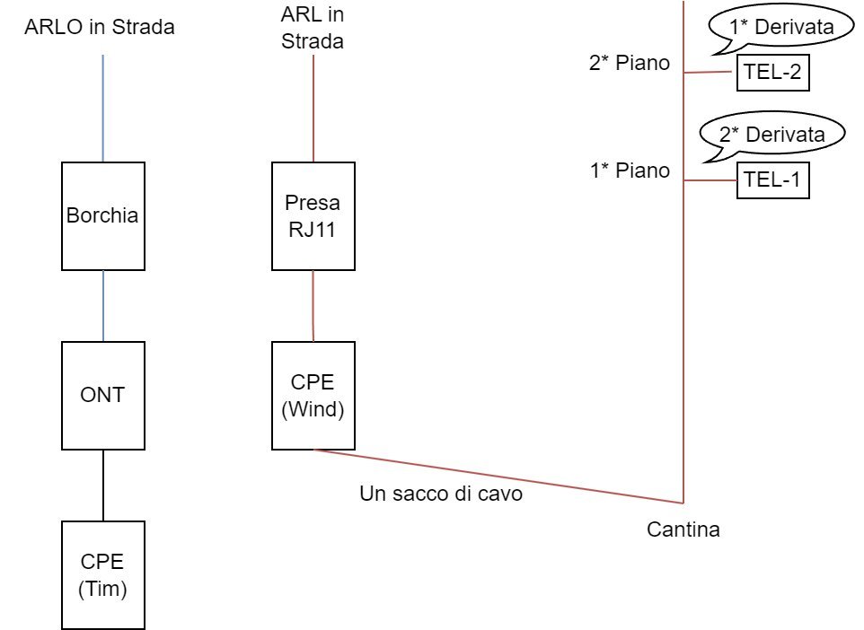

                              Sousuke Non credo ci sia una derivata se per derivata si intende un cavo che si sdoppia in due cavi.
                              Così? Molto old-school

                                Sì, da quel disegno allora i due telefoni sono derivate, cioè telefoni collegati in parallelo e attaccati sempre all'unico cavo telefonico che arriva dalla strada, e poi sale per arrivare nella stanza dei pc dove c'era la vecchia borchia isdn. Poi torna giù in cantina per tornare sù nei piani ai telefoni in parallelo.
                                Il tecnico ha rimosso il vecchio cavo isdn perchè altrimenti non passava nel corrugato dalla strada il cavo fibra, ma ha lasciato il secondo cavo in rame analogico ora ancora attivo, e soprattutto ha lasciato il cavo che torna in cantina e collega in parallelo i due telefoni che sono due prese derivate dalla principale.
                                Ma attenzione che non ha tolto tutto il cavo telefonico vecchio dell'isdn. Solo nel corrugato dalla strada e solo nel corrugato che arriva al primo piano, per usarlo come mezzo di trasporto per la fibra.
                                C'è un corrugato di 40 cm in cantina fra una stanza e l'altra dove passano ancora 4 cavi di cui 3 in rame (c'è ancora quello vecchio isdn) e 1 della fibra, attaccati ancora al soffitto con gli occhielli rotondi di plastica e chiodi come si faceva una volta. Ci passavano, non davano fastidio alla fibra e quindi ha voluto lasciare quello vecchio morto dell'isdn.

                                  Sousuke Sì, da quel disegno allora i due telefoni sono derivate, cioè telefoni collegati in parallelo e attaccati sempre all'unico cavo telefonico che arriva dalla strada

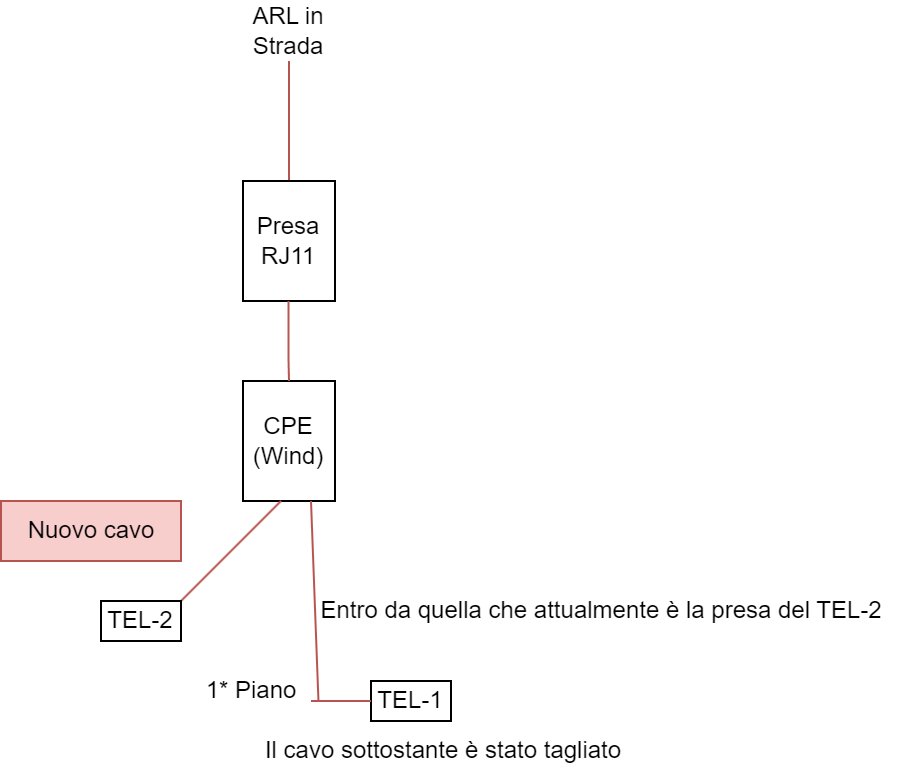

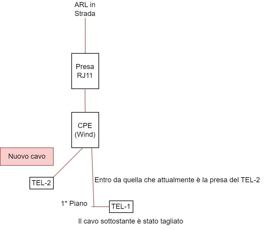

                                  Ma quel cavo non può arrivare direttamente dalla strada e andare subito ad alimentare i telefoni altrimenti non ti andrebbe la FTTC. Il cavo che ti arriva dalla strada è interrotto (sezionato) per andare nel modem di Wind e poi riparte dal modem (isolato quindi dalla strada) per alimentare la tua verticale.
                                  Personalmente non sono molto d'accordo con quanto fatto dal tecnico: io avrei sezionato l'impianto in corrispondenza della risalita dai piani in modo da avere uno span 2piano-1piano,
                                  corto e senza derivate, per alimentare il telefono del primo piano e poi, con una seconda porta TEL telefonica separata, alimentare con uno span separato anche quello del secondo piano.

                                    Lorenzo1635 Ma quel cavo non può arrivare direttamente dalla strada e andare subito ad alimentare i telefoni altrimenti non ti andrebbe la FTTC. Il cavo che ti arriva dalla strada è interrotto (sezionato) per andare nel modem di Wind e poi riparte dal modem (isolato quindi dalla strada) per alimentare la tua verticale.
                                    Però a ognuno il suo.
                                    In quel caso i telefoni avrebbero suonato assieme lo stesso? Intendi che avresti sdoppiato il cavo di ritorno in cantina in due cavi, per collegare le due prese telefoniche ognuna col suo cavo e non in parallelo?
                                    Penso che lui abbia voluto lasciare il più possibile i cavi esistenti per questione anche di tempo.
                                    Io per cavo che arriva direttamente dalla strada intendo che quello analogico attuale che sale dalla cantina e arriva alla presa telefonica principale dove c'era la borchia isdn è uno solo. Certo i due telefoni ora sono collegati all'uscita del fritxbox 7590 che usavo per la fttc, che in pratica è ancora attiva ma il tecnico ha detto che verrà disattivata.
                                    Che cosa cambia concretamente con quel sistema a span di cui parli? Non è più semplice lasciarli in parallelo così con due derivate che usano lo stesso unico cavo che ritorna giù in cantina partendo dalla presa telefonica/router fritzbox/uscita fonia?

                                      Sousuke Intendi che avresti sdoppiato il cavo di ritorno in cantina in due cavi, per collegare le due prese telefoniche ognuna col suo cavo e non in parallelo?
                                      Avrei tagliato il ritorno del cavo al secondo piano in modo da usare al contrario la verticale per fare in modo che ci sia sempre 1 cavo a un solo telefono. Comunque i vantaggi (tolta la pulizia dell'impianto) sono minimi per molto più lavoro. Non vale più nemmeno la pena di pensarci adesso visto che se dovessi rifare adesso il tuo impianto telefonico passeresti direttamente cavi Ethernet (nessuno posa più doppini...) e cambiarebbe tutto.
