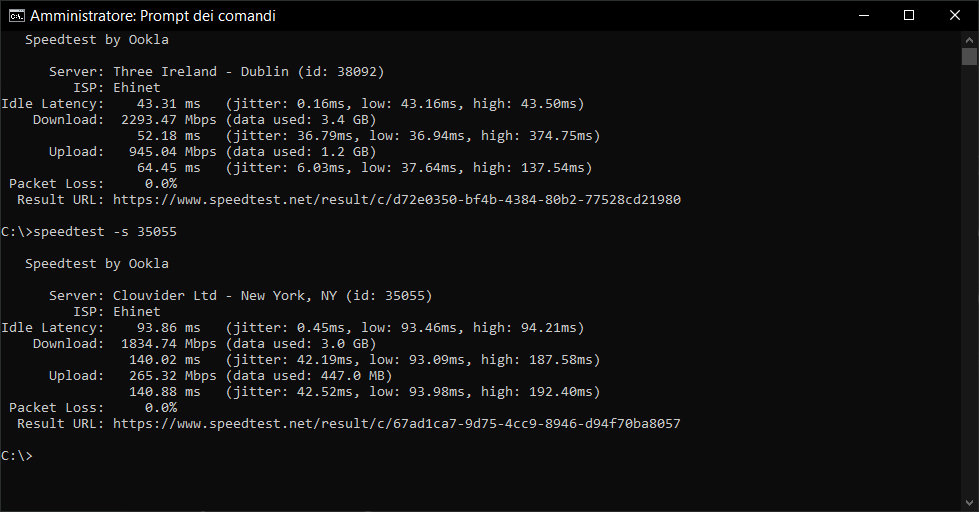

            Volevo segnalare che da qualche giorno sembrano tornati alla carica i problemi sull'upload verso server lontani, con cali proporzionali all'aumento della latenza (nonostante io abbia uno ZTE F6005 v3 su rete OF, che è sempre andato bene):
            Qualunque upload verso gli USA (dai 90ms in su) appare disastroso ed il problema si è verificato in concomitanza con l'update che OF ha disposto nelle aree bianche (upload da 500Mbit a 1Gbit) settimana scorsa. Se qualcuno può gentilmente fare una prova sul server di New York (id: 35055) capiamo se è generalizzato oppure no.
              SirTEO con che router sei?
              io con vecchio f6005

              Satlinea hai ancora questo router? test sono ancora validi?
              usi f6005 quello con bordi tondi vero?

                Ne dubito perchè sul tuo test vedo comunque 453Mbit mentre nel mio caso, anche provando più volte, non si superano mai i 300Mbit. Noto però che hai un profilo limitato ad 1Gbit in entrambe le direzioni e forse è questo il motivo del valore più alto in upload (in passato i problemi si verificavano solo con negoziazione a 2.5Gbit, sugli ONT buggati però).
                Io non mi sono accorto del limite facendo uno speedtest ma passando un file di grosse dimensioni ad un amico che vive a Miami e che ha accesso al mio NAS (non riusciva a scaricare a più di 300Mbit da me, mentre se faccio la stessa cosa in Italia si arriva tranquillamente a 900Mbit). Da li mi è venuto il dubbio e ho fatto alcuni test verso gli USA, riscontrando il limite menzionato. Prima dell'upgrade dell'upload ad 1Gbit andavo a banda massima (480Mbit) ovunque mentre adesso, per assurdo, vado più lento di prima.
                  SirTEO Ne dubito perchè sul tuo test vedo comunque 453Mbit mentre nel mio caso, anche provando più volte, non si superano mai i 300Mbit. Noto però che hai un profilo limitato ad 1Gbit in entrambe le direzioni e forse è questo il motivo del valore più alto in upload (in passato i problemi si verificavano solo con negoziazione a 2.5Gbit, sugli ONT buggati però).
                  ho una linea 2,5/1 è su quel server riesco a fare cosi, idem su chicago. riesco si a saturare quasi sempre upload ma non tanto il download. Credo dipenda dai transiti.
                  Però a mio parere quel server di NY non è sempre a banda piena e quindi proverei tipo qualche server a Miami che ti serve di più per il tuo amico.

                    Grazie, quindi è proprio un limite dalla mia parte su questo server.

                    Qui la faccenda si fa strana perchè dall'interfaccia classica web l'upload su MIAMI è disastroso e rispecchia quanto rilevato in fase di trasferimento dal mio NAS verso il suo PC mentre se lo lancio da prompt è nettamente migliore (anche se sempre limitato rispetto alla velocità in EU, che è sempre a banda massima) e non mi spiego come sia possibile. Ho fatto diverse prove ed è sempre così.

                        P.s. Toglimi una curiosità (dato che è la prima volta che vedo valori del genere): a prescindere dal problema che stiamo trattando come fai ad avere un upload di 990Mbit e dunque privo di overhead creato dal protocollo TCP/IP? Non ho mai visto una gigabit andare a più di 940Mbit, mentre nel tuo caso arrivi a saturare completamente la banda ed è un caso più unico che raro. Hai fatto qualche "modifica" (hack) particolare?
                        P.p.s Sarebbe interessante se più utenti provassero a fare un test su 57176 (Blue Stream Fiber - Miami) sia da prompt che da interfaccia web perchè solo così possiamo fare confronti oggettivi per cercare di capire dove sta il problema. Anche perchè tu hai ottenuto risultati incredibili nonostante hai un ping nettamente più alto ed è ancora più strano.
