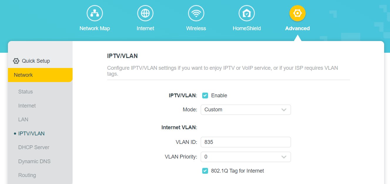

    andrea_0382 Ciao Andrea, ti posso chiedere come hai fatto a configurarlo. Io dovrei configurarlo con Aruba ma non ho capito dove devo mettere ID VLAN di Aruba. Grazie mille
      olati si certo è possibile, per quanto riguarda il mio parere ho fatto una recensione qualche messaggio sopra. Ho comunque preferito fare il reso e comprare il tp-link be9600 che ho preso in offerta a 20€ in piu ma che scalda decisamente meno.
      fafer77 in configurazione avanzate>Network>IPTV/VLAN

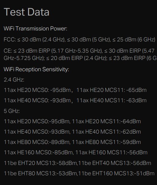

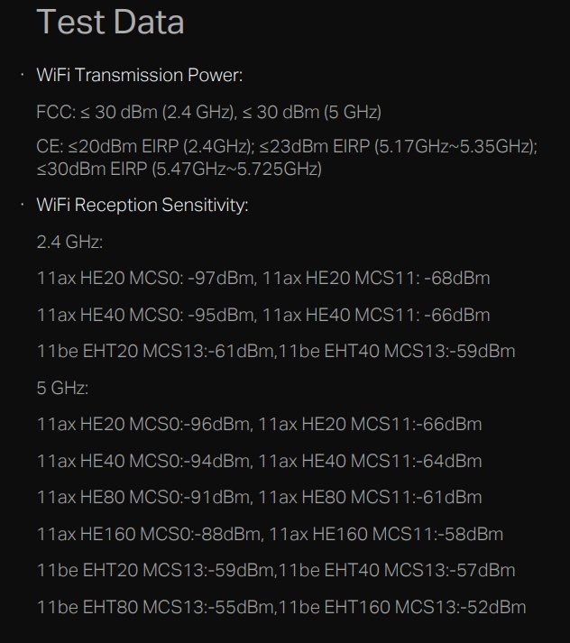

        pier08 qua trovi un confronto sulle specifiche tra il tp-link be550 / aka be9600 (uguale al mercusys)
        be3600
        be3600:
        be550
        come vedi hanno valori di potenza uguali e simili in sensibilità
        reference:
        https://static.tp-link.com/upload/product-overview/2024/202407/20240712/Archer%20BE3600%201.0_Datasheet.pdf
        https://static.tp-link.com/upload/product-overview/2024/202409/20240906/Archer%20BE550%201.0_Datasheet.pdf
        pagina 8

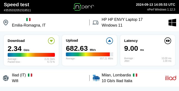

          Nella stessa stanza con il Portatile ho questi valori:
            Verzo80 No ma anche io sui test classici non avevo problemi era nel wifi locale che mi dava rogne.
