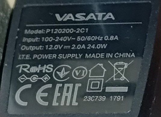

                    curiosità, per caso hai avuto modo di verificare l'assorbimento del router in idle ?
                      Ramaru la versione è la V1_1.0.2 Build 20240112 ?
                      si
                      Ramaru curiosità, per caso hai avuto modo di verificare l'assorbimento del router in idle ?
                      intendi le risorse CPU/RAM?
                        andrea_0382 intendi le risorse CPU/RAM?
                        assorbimento in watt del router, vedendo qualche unbox ho visto una richiesta di 12V e 2A (max) e mi chiedevo quale fosse invece il reale consumo, sul sito non ho trovato un riferimento a questo.
                          Ramaru non saprei, non ho modo di visualizzare il consumo live del modem,
                          quello nominale sarebbe questo
