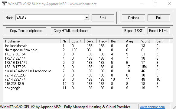

[cancellato] babbalucio La perdita pacchetti non fa caricare parzialmente le pagine, perché la connessione TCP recupera i lost. Rallenta, certamente, ma non perde pezzi. Uno stream RTSP o una chiamata VoIP sì, si sentirebbe a morsi. Idem magari il gaming, ma non l'HTTP. Prova a lanciare un MTR, lì si vedono anche i lost ad ogni nodo.
babbalucio [cancellato] eh non lo so, allora cosa può essere? a me le pagine di sera una volta su due non si caricano per intero, e quando lo fanno è come se andassero a singhiozzo, lo imputavo a questo problema dei pacchetti persi. Ho aperto un thread apposito in FTTC nel caso vogliate aiutarmi, grazie...non voglio intasare qua se è una cosa locale e mia personale, al limite posto un MTR di la' https://forum.fibra.click/d/13760-saturazione-fftc-tim
[cancellato] babbalucio I test li fai con il cavo? Se la risposta e si è saturo il collegamento del tuo cabinet centrale, bisogna solo aspettare purtroppo.
babbalucio [cancellato] già risposto si, via cavo e wifi staccato. anche perchè mi ero installato nemesys sperando rilevasse i pacchetti persi per potere avere qualcosa a cui aggrapparmi...a quanto pare è inutile, lo tolgo

babbalucio Vale90 grazie, lo lascio girare un po' per avere una caratterizzazione più completa comunque si vede a occhi nudi che c'è saturazione: nel gaming è evidente, nella navigazione meno ma per quanto mi riguarda impatta in maniera ugualmente fastidiosa con pagine caricate a metà e bisogno di refreshare più e più volte, anche se a detta di molti non dovrebbe succedere vi assicuro che è così. Vi mostro anche anche l'MTR in condizioni normali, stavo pure vedendo qualcosa su netflix ma come vedete nessun pacchetto perso, e dico nessuno: e invece ecco cosa succede nella fascia oraria 21-24 con banda completamente libera Purtroppo credo si tratti di saturazione locale, troppi pacchetti persi nei primi IP, devo solo sperare il nemesys rilevi questa anomalia perchè quanto a banda non mi sembra di percepire flessioni.
[cancellato] babbalucio Onestamente TIM non credo abbia problemi di banda almeno nella propria parte metro e core. È più facile si tratti di guasto o degrado di qualche circuito locale nella tua zona, il problema è riuscire a farlo segnalare al reparto tecnico che se ne occupa; spesso e volentieri i call center di primo livello (ma anche di secondo...) ti "rimbalzano" perché non immaginano che il cliente ne sappia effettivamente qualcosa, e loro sono obbligati a seguire pedissequamente le procedure standard. Ci vorrebbe una maggiore apertura verso i forum tecnici come questo da parte degli operatori (qualcuno di piccolo ma illuminato ce l'abbiamo in FibraClick, ma sono purtroppo le eccezioni, non la regola). @LoreBlack tu per caso ha qualche "gancio" come rivenditore per segnalare queste casistiche scavalcando il Tier1 commerciale?
gandalf2016 babbalucio @LoreBlack qui nel messaggio cui sto rispondendo è tutto ben dettagliato. La seconda immagine mostra la perdita pacchetti che avviene in orario serale, col picco di traffico.
LoreBlack [cancellato] tu per caso ha qualche "gancio" come rivenditore per segnalare queste casistiche scavalcando il Tier1 commerciale? Si. Mi serve sapere precisamente il problema supportato da dati concreti e completi
