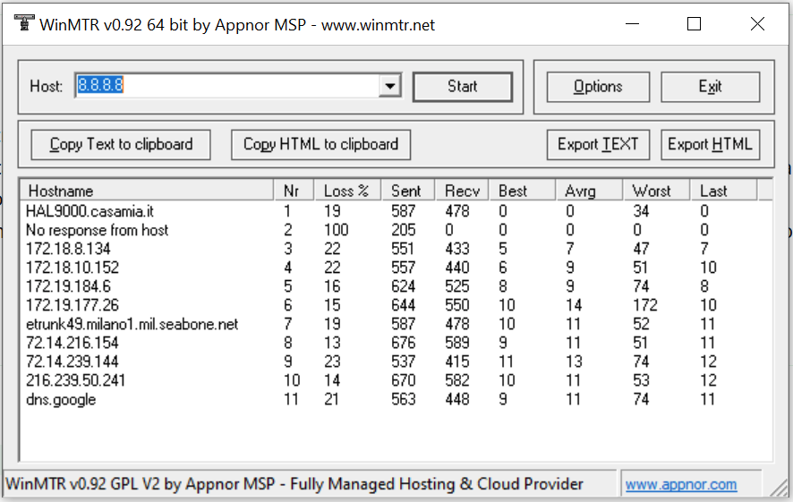

                babbalucio Non voglio assolutamente sminure il tuo problema e so quanto è rognoso, ma io ho un packet loss del 20% con winmtr ma riesco tranquillamente a giocare e navigare. Ho fatto partire l'mtr adesso, dopo posto lo screen.

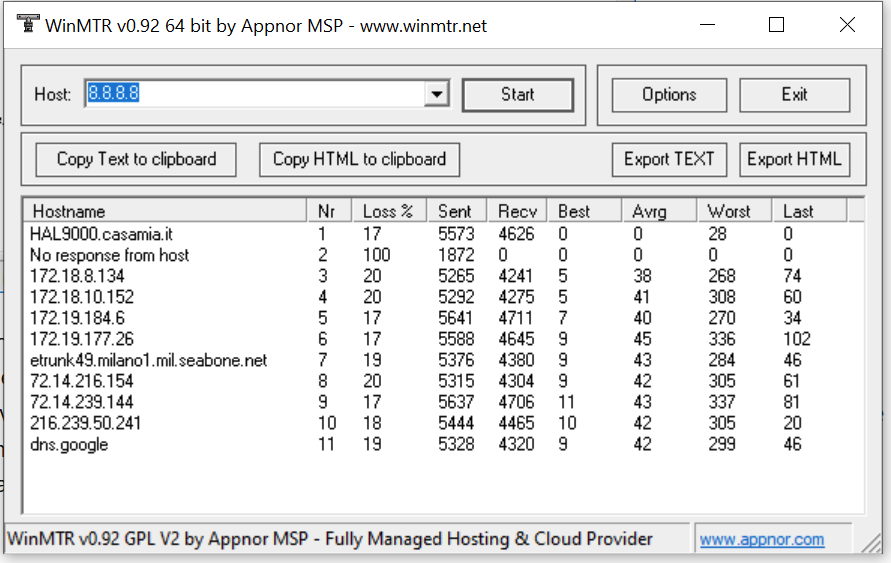

                    babbalucio Questo l'ho lanciato quando hai scritto il tuo messaggio e ho spento torrent
                    Una delle differenze tra il mio e il tuo è che il mio ha sempre il best ping a 10ms, il tuo non scende mai sotto i 30
