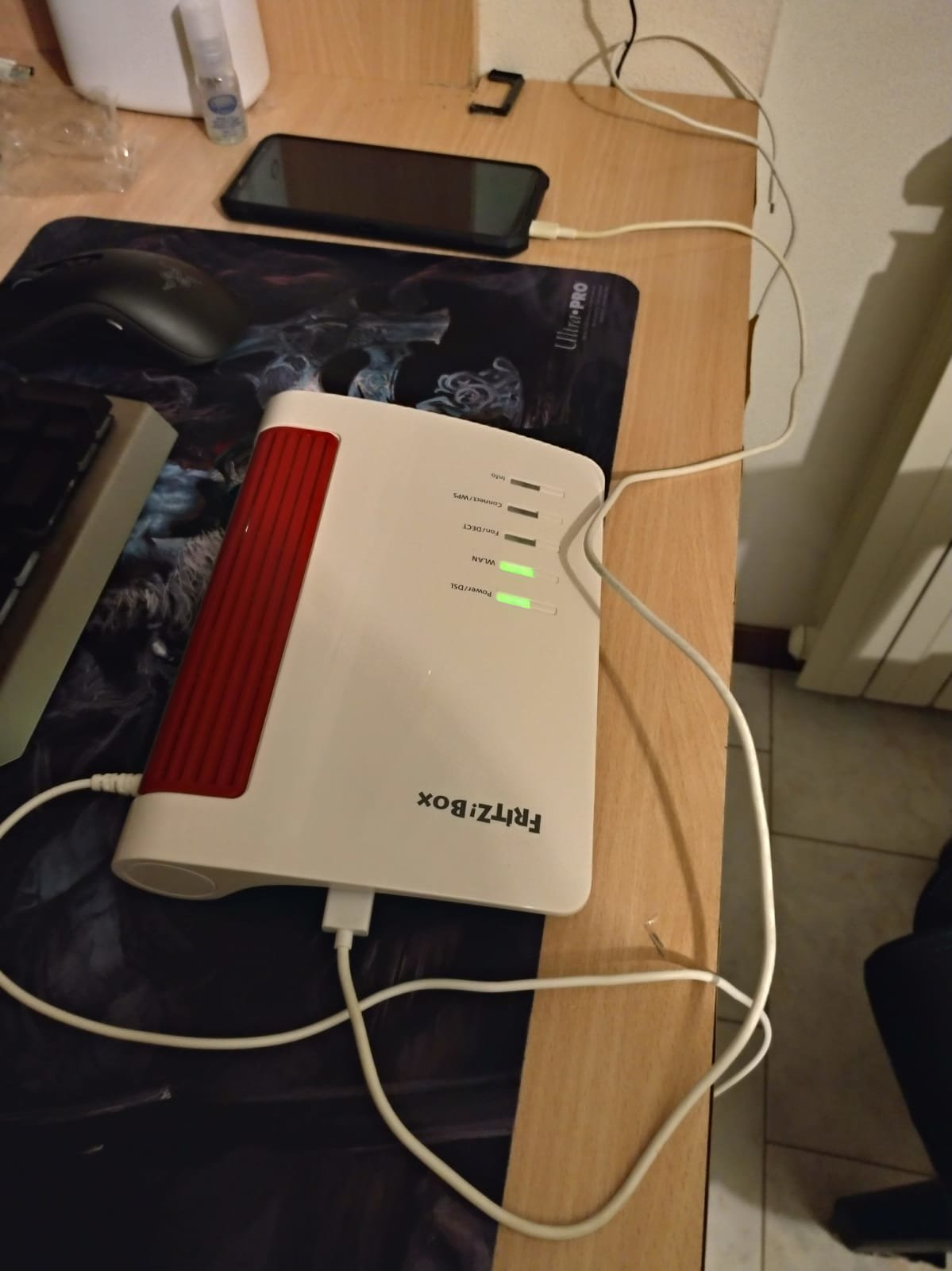

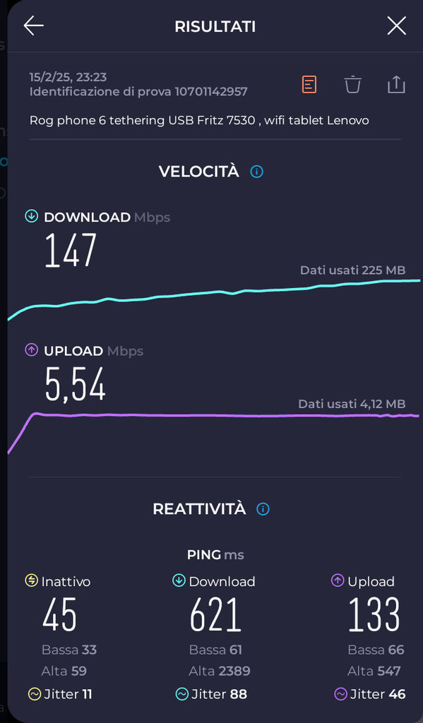

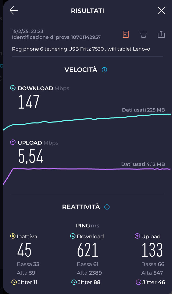

                    Aggiorno la discussione con una prova fatta stasera:
                    Rog Phone 6 con SIM Very 5G in tethering USB su router Fritz box 7530, navigazione in wifi da tablet Lenovo M10 plus .
                    Calcolando che da me il segnale e' scarso e che il Fritz non è un campione in wifi , visti i risultati direi che la cosa è più che fattibile a chi necessita di sfruttare la connessione del telefono anche a casa , a patto di avere l'hardware giusto ( telefono e router con porta USB 3.0 o superiori, meglio se un telefono che supporti il bypass della batteria, cavo USB di qualità e una bts ovviamente che vi porti un segnale accettabile )
                    Con visione di vari video, navigazione varia e qualche speedtest, il telefono rimane freddo al pari di quando se ne sta in stand by.
                    Risultato:
