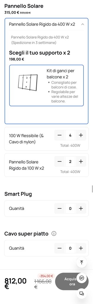

Buonasera a tutti abito in un condominio e stavo valutando ( quantomeno mi balena l'idea) di installare un kit fotovoltaico sul balcome del mio appartamento , non ne ero a conoscenza di queste soluzioni, ho scoperto il tutto solo un quindigi gg fa tramite una pubblicità su instagram e cosi ho iniziato a documentarmi per bene ho visto che sono abbastanza semplici da montare e vanno tramite presa shuko
Qualcuno di voi ce gli ha e come vi trovate?? ho letto un post di un utente ma di ormai piu di 2 anni fa cosi ne ho riaperto uno piu nuovo per capire un po il tutto, funzionamento ma sopratutto normative vigenti...
La pubblicità è quella di Ecoflow che andando poi a vedere in rete e diversi video pare sia una delle migliori marche voi cosa ne pensate?? Qualcuno la conosce ?? Il kit in questione è quello da 800w composto da 2 pannelli da 400w ciascuno + inverter e cavetteria varia e vendono anche kit con batteria d'accumulo inclusa e prese intelligenti un kit molto avanzato rispetto ad altri competitor ma anche costoso si arriva anche a 2000 euro circa per un kit completo con batteria d'accumulo e quello un po mi frena ma volendo ho ho visto che si puo acquistare la batteria in un secondo momento
Voi cosa mi consigliate?? Vale realmente la pena?? So che nn fanno miracoli ma riescono ad aiutare almeno un po ?? qualcuno ha esperiennze in merito?? grazie mille😊.

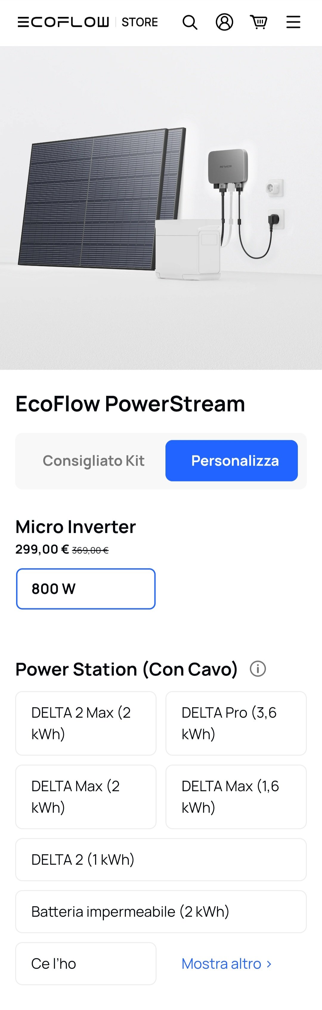

Per chi volesse curiosare i kit da balcone ecoflow ecco e sono personalizzabili in base alle proprie esigenze: [https://it.ecoflow.com/pages/powerstream?_gl=1*kblgvj*_up*MQ..&gclid=CjwKCAjw57exBhAsEiwAaIxaZpD4K1kk42YX2fn0PuUmECO4QRN7W-A5SxqD49Vy62upx2hugtNtNRoCeQIQAvD_BwE](https://)

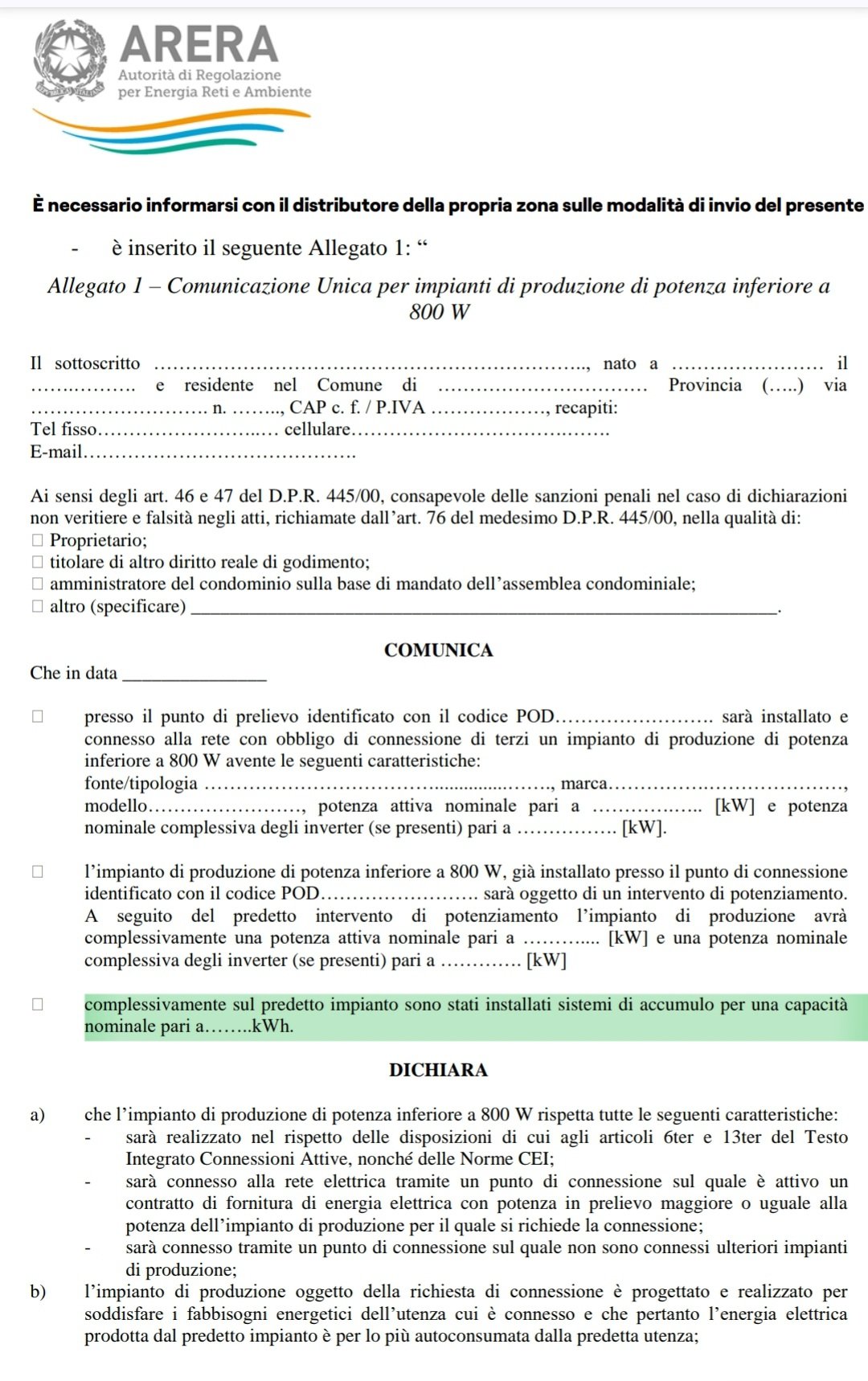

Lato normativa da quello che ho capito è abbastanza semplice essendo fino a 800w ed essendo appunto plug & play ma cosa bisogna fare per essere in regola??
Se nn ho capito male basta comunicare inviando al distributore di zona nel mio caso e-distribuzione la Comunicazione Unica, il certificato CEI di conformità e lo schema dell'impianto fotovoltaioco o serve altro??
Consigli ben accetti su tutto e qualsiasi altra idea fatemi sapere. grazie mille😊

                per sapere la documentazione che serve puoi vederlo dal portale e-distribuzione nella sezione produttori iniziando una pratica con comunicazione unica (fino a che non si invia non è vincolante e la puoi anche cancellare).
                Onestamente non mi è mai capitato di connettere un impianto sotto gli 800W per cui non so cosa richiedano di preciso e non so quali siano plug & play (per i non plug e play sere uno schema unifilare timbrato da un professionista e la dichiarazione di conformità installatore).

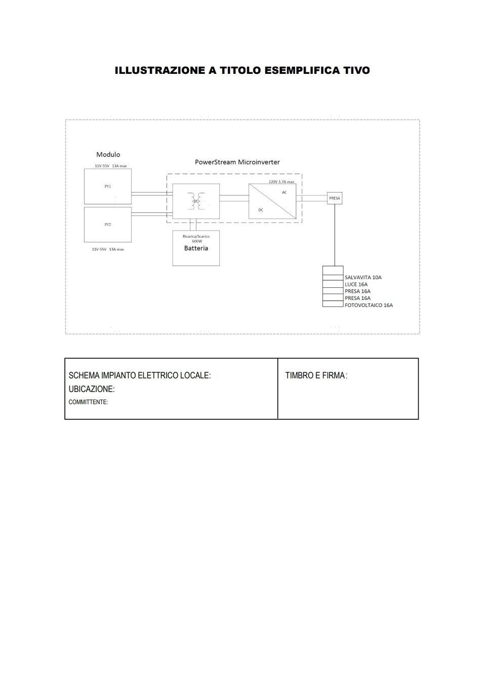

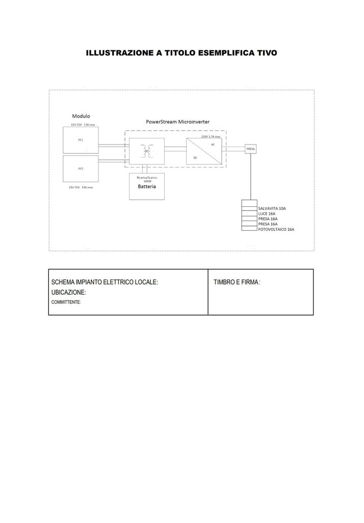

                                Pensa che sul portale ecoflow danno già lo schema unifilare e lo si puo scaricare già pronto ma nn so se sia in regola

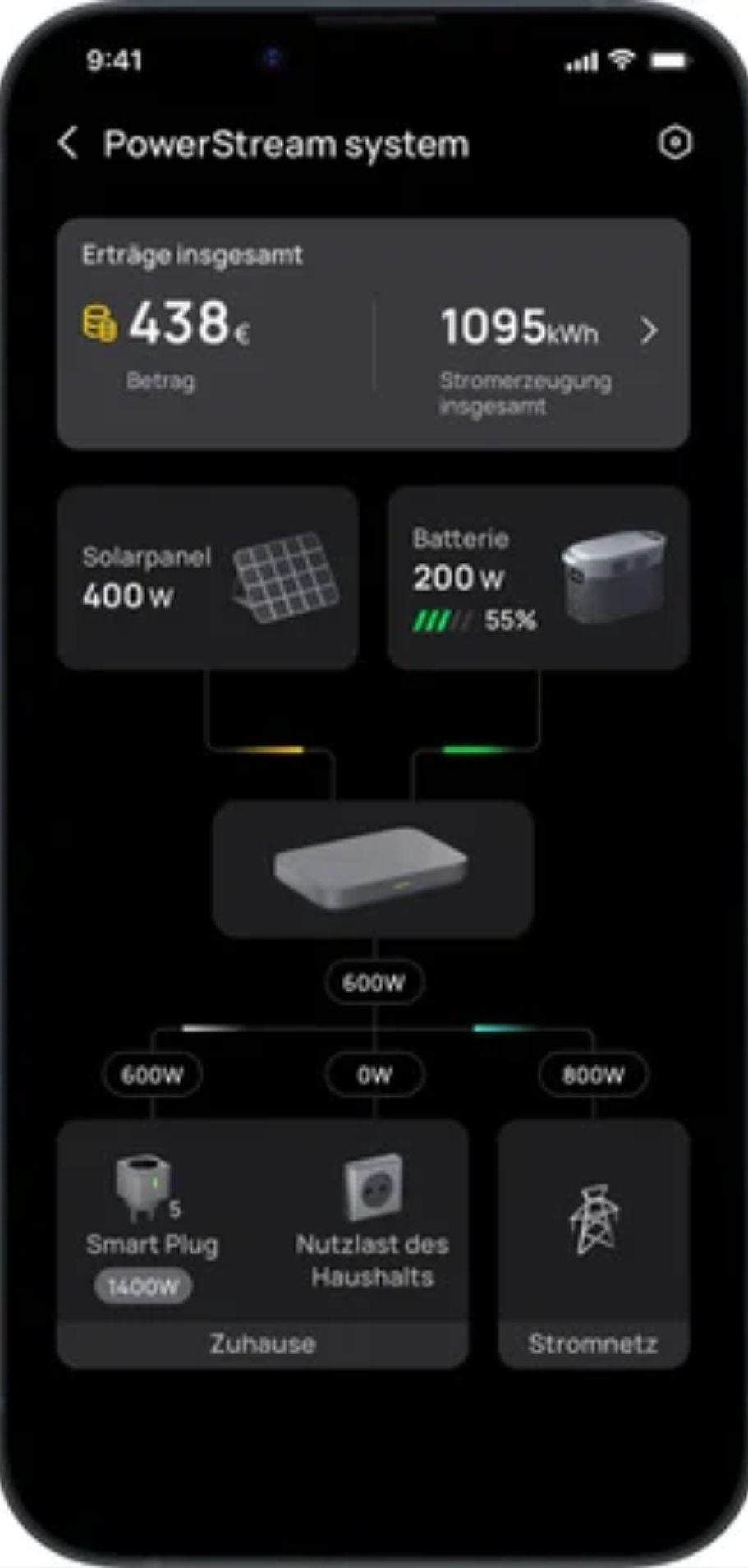

                                        Cmq così per dire guardate l'app ecoflow come è ben fatta incredibile che fa vedere produzione consumi quanto va alla batteria e quanto entra in casa e quanto prelevano dal nostro distributore di corrente

                                          illuca Pensa che sul portale ecoflow danno già lo schema unifilare e lo si puo scaricare già pronto ma nn so se sia in regola
                                          ok, ma serve che sia FIRMATO da un professionista.
                                          Come ho scritto per gli impianti compresi tra 350 e 800 Wp serve il professionista che metta giù lo schema (o che firmi uno schema già fatto) e che rilasci la regolare DiCo.
                                          Capisci che, per poco che ti prendano, tali costi incideranno assai sul modesto costo di 500 € per un pannellino
                                          Cmq ragazzi il kit di ecoflow è molto valido costicchia di piu ma nn ce paragone con altri kit piu economici

                                            illuca Io ho ecoflow, come ecosistema diciamo, non ho purtroppo la possibilità di mettere il fotovoltaico da balcone ma ho installato un set di pannelli nel basculante del garage e li uso ogni giorno per ricaricare le mie ecoflow, pienamente soddisfatto e sto pensando di installare il microinverter
                                            rikyxxx Già è difficile che tu riesca a ripagare i pannelli senza vendere l’energia prodotta (e non usata) al distributore, se poi ci metti pure le batterie le speranze si allontanato ancora di più.
                                            Confermo ciò, le batterie le prendi se hai in mente anche altro, tipo portarle in giro per eventuali usi, oppure tamponare eventuali blackout in casa alimentando le cose principali, non prenderle per accumulo, anche perché una volta che va via la corrente il microinverter non immette più in casa.

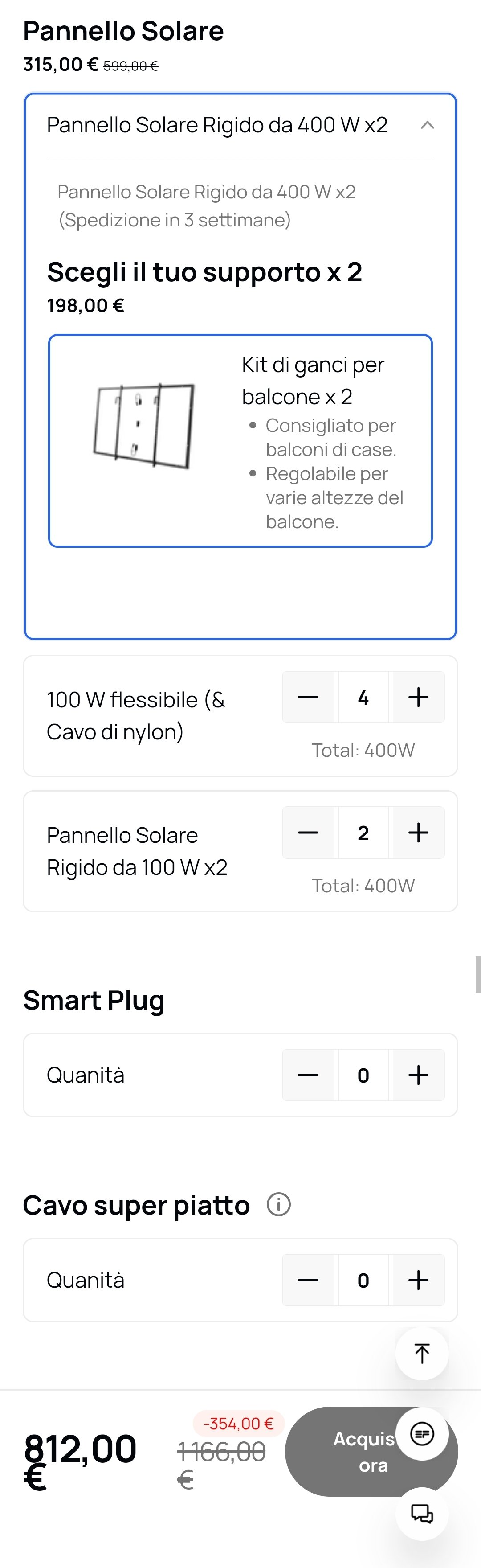

                                                Volendo vedere mi sono fatto un pezzo tramite kit personalizzato e viene 812 euro nn sono pochi è esistono kit molto piu economici ma se vale più di altri marchi... del tipo guardate kit senza accumulo con 2 pannelli + staffe montaggio e microinverter:
                                                Volendo potresti prendere anche pannelli di altri produttori, non serve che siano EF, io ho preso quelli perché tutti 4 pannelli li ho pagati in offerta circa 200 euro
                                                • illuca ha risposto a questo messaggio
                                                • illuca ha messo mi piace.
                                                  Qul0 e che nn saprei e nn vorrei pannelli di bassa qualità che magari mi rendono pco che gia messi sul balcone la posizione nn è top ma incondomio molto nn si puo fare
                                                  oppure con 200 euro in meno avrei i pannello rigidi piu piccoli da 100w x 2avrei 400w totali e circa 200 euro in meno sul totale siamo sui 600 poco piu con qusesta opzione
                                                  e cosi facendo dovrei rientrare nel limite dei 350w visto che arrivano a 400 max ma producono cmq inferiore sarei nel primo step come normativa

                                                    illuca consiglio: se vuoi 800w prendi direttamente 2 da 400, non prendere cose che poi non userai o non rendono come vuoi.
                                                    Secondo consiglio: prendi pannelli, anche i renogy non sono niente male, ti installi uno shelly nel quadro per collegarlo al microinverter così non devi sprecare soldi in prese smart, ma la batteria prendila dopo, solo se ti serve effettivamente, io adesso mi limiterei a controllare come funziona il tutto, quanto produce ed effettivamente quanta corrente "perdi" se non hai la batteria, poi se noti che la corrente la produci di giorno ma non essendo a casa non sfrutti quasi niente, allora si prendi una delta 2 max che così accumuli 2kwh e li usi poi la sera
                                                      Qul0 Secondo consiglio: prendi pannelli, anche i renogy non sono niente male, ti installi uno shelly nel quadro per collegarlo al microinverter così non devi sprecare soldi in prese smart, ma la batteria prendila dopo, solo se ti serve effettivamente, io adesso mi limiterei a controllare come funziona il tutto, quanto produce ed effettivamente quanta corrente "perdi" se non hai la batteria, poi se noti che la corrente la produci di giorno ma non essendo a casa non sfrutti quasi niente, allora si prendi una delta 2 max che così accumuli 2kwh e li usi poi la sera

                                                        Il problema è che più che parte burocratica qui si parla di una unica carta da inviare al distributore... Più adeguamenti per la sicurezza della propria casa, il posto dove avere investito centinaia di migliaia di euro...
