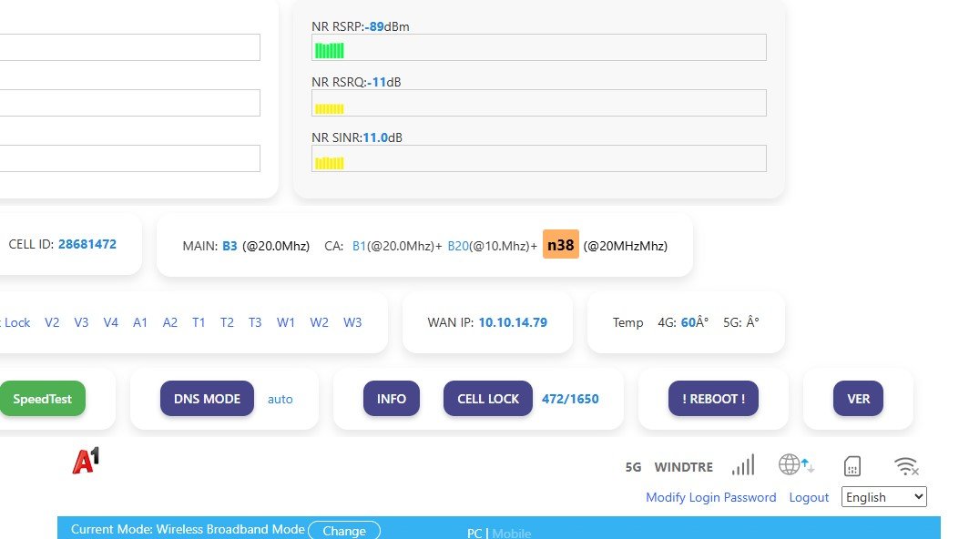

MassimoBordonaro Navigator Io ho un MC888A austriaco. La N38 non compare nella lista delle bande ma la aggrega perfettamente alla N78 con sim Alpsim e rete wind3.
MassimoBordonaro Navigator Si. Ho anche l'hack e lo script ma la N38 si aggrega da sola alla N78. Nel mio caso l'hack lo uso solo per lockare una banda LTE (B3) e verificare quali sono le altre impostazioni.
Beppe16 MassimoBordonaro Sei proprio sicuro ? Prova a lasciare solo la N38 senza hack o script così come nasce, vedrai che rimani senza 5G, ergo la N38 non la vede.
Navigator MassimoBordonaro Tempo addietro si diceva che la versione austriaca, quella di A1 non supportava quella banda, ecco perche chiedevo. Per curiosita, il tuo e quello importato da A1 Telekom Austria AG? lo trovi scritto sulla scatola sul retro. Beppe16 Forse non la usa come banda primaria, ma se puo aggregarla, andrebbe gia ottimamente, perche in genere windtre da la N78 come primaria e se in futuro sara aggregabile... sarebbe top
MassimoBordonaro Beppe16 La selezione delle bande 5G la fa automaticamente ma se imposto la N38 da sola, funziona. Navigator lo trovi scritto sulla scatola sul retro. Non ho la scatola originale...😒
Beppe16 Navigator Guarda, se con firmware originale senza hack può aggregare la N38 può anche usarla da sola, come tutti i router del resto, e l'888A A1 non lo fa. La N38 funziona benissimo anche da sola, quando l'hanno aggiunta nella BTS dove mi collego la prima cosa che ho fatto è stato disattivare le altre bande 5G e selezionare solo N38 e devo dire che va pure bene, questo con altro Router, questo ZTE non la vede semplicemente perché non la puoi selezionare dalla pagina di selezione bande anzi, non puoi selezionare nemmeno le altre senza uno script che ti sblocca la pagina developer option.
Navigator MassimoBordonaro Boh, il mistero si infittisce, chi dice di no, chi dice di si, ZTE non è mai chiara su ste cose
Gaston Gaston AGGIORNAMENTO sul modello 888a ultra e problematiche riscontrate con Wind3: bene, il problema era tutto sulla mia bts, adesso dopo intervento tecnico che ha riportato al corretto funzionamento di tutte le bande principali, cioè b1 b3 b7 b20, l'aggregazione avviene correttamente unita anche alla n78. quindi il router è perfetto di suo, se si rilevano problemi, questi sono dei gestori mobili e delle loro bts 👍
