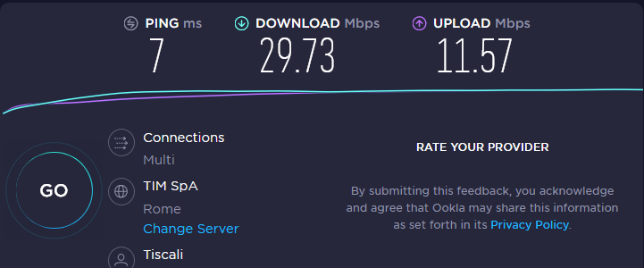

Allego speedtest tramite browser con cavo ehternet cat. 5e:

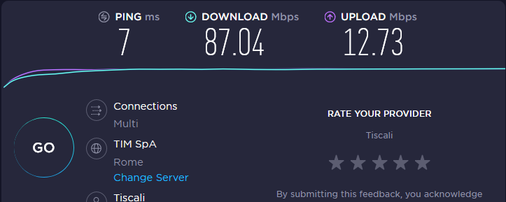

Test in wifi a 2,4 Ghz (la versione dell'Acer Revo One RL85 in mio possesso supporta solo il wifi monobanda):
