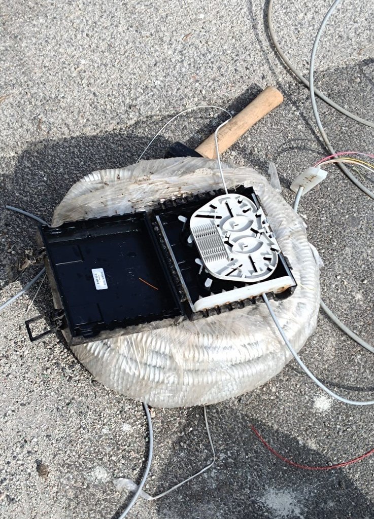

Stamattina sono venuti i tecnici di open fiber (da intendersi i tecnici della ditta della mia zona in subappalto). L'intervento è durato dalle 8:30 alle 13:00. Come @MassimoC mi anticipato, il diramatore era presente nel pozzetto fronte strada, quindi nessun PTE da montare a parete ma direttamente il cavo monofibra fino alla borchia di casa.

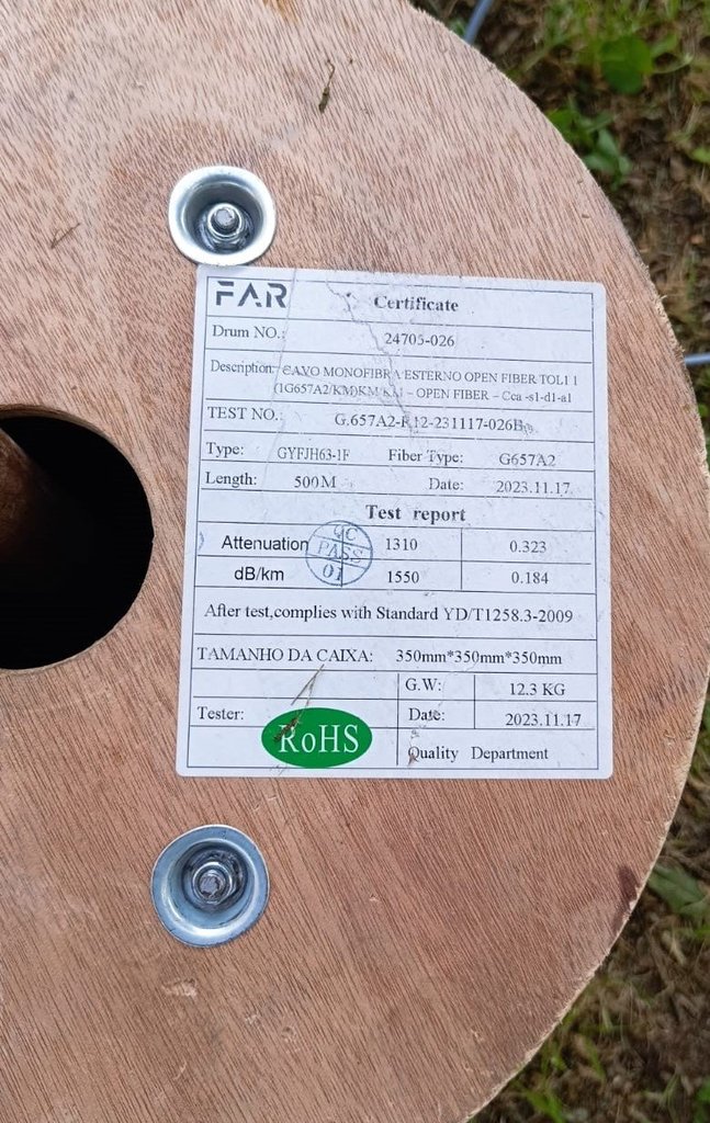

E' stato steso questo cavo monofibra da esterno fin dentro casa, dietro la borchia.

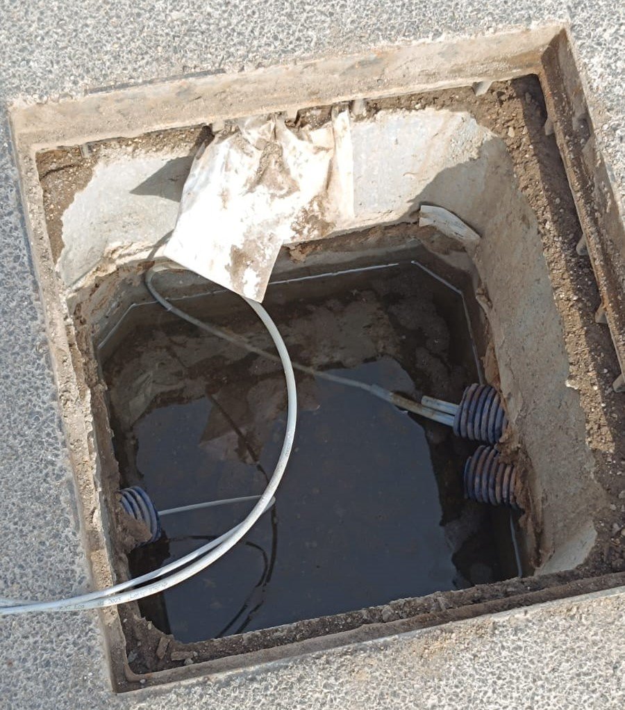

Il lavoro del passaggio della fibra nei pozzetti in giardino è stato un pò ostico in quanto del terreno era entrato nei corrugati e quindi li ostruiva in parte. Ma un pò di buona volontà, un pò di forza, un pò di scivolina e l'utilizzo della sonda stradale (quella grossa per intenderci) siamo riusciti nell'impresa (mi ci metto anche io perchè ho dato una mano). Tant'è che stesso loro mi hanno detto che quando vedono che l'intervento è in una casa singola/villetta già si preparano mentalmente a possibili intoppi nel terreno in giardino 😄.

L'intervento è durato tanto anche perchè al momento di collegare la fibra nell'armadietto stradale non si riusciva a trovare la mia, in quanto non arrivava il segnale luminoso. Dopo un pò si è capito che quando hanno fatto i lavori l'anno scorso qualcuno si è dimenticato di fare una giuntura da qualche parte tra me e l'armadietto, quindi dopo un giro di chiamate hanno trovato il pozzetto incriminato e l'hanno dovuta fare loro.

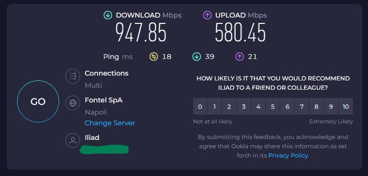

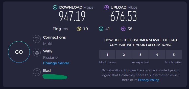

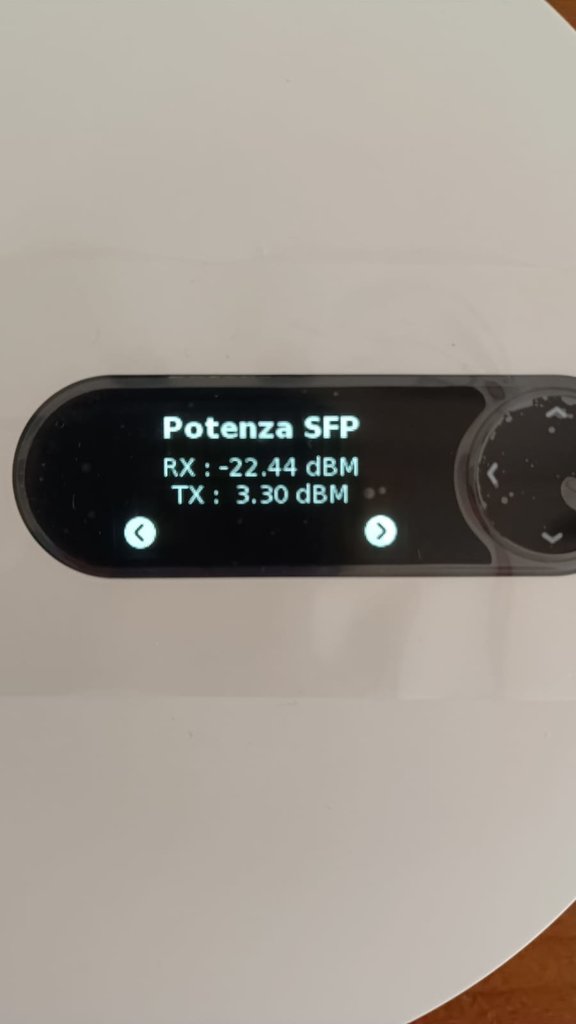

Vi allego questi dati sulla connessione:
p.s. il mio pc ha la porta ethernet da 1Gbit/s per questo non raggiungo i 2,5
Credo che sono dati tutti nella norma (altri dati non so come reperirli), solo il ping lo vedo "altino" visto che con la FTTC era 9 tipo 😅 però sti ca...
