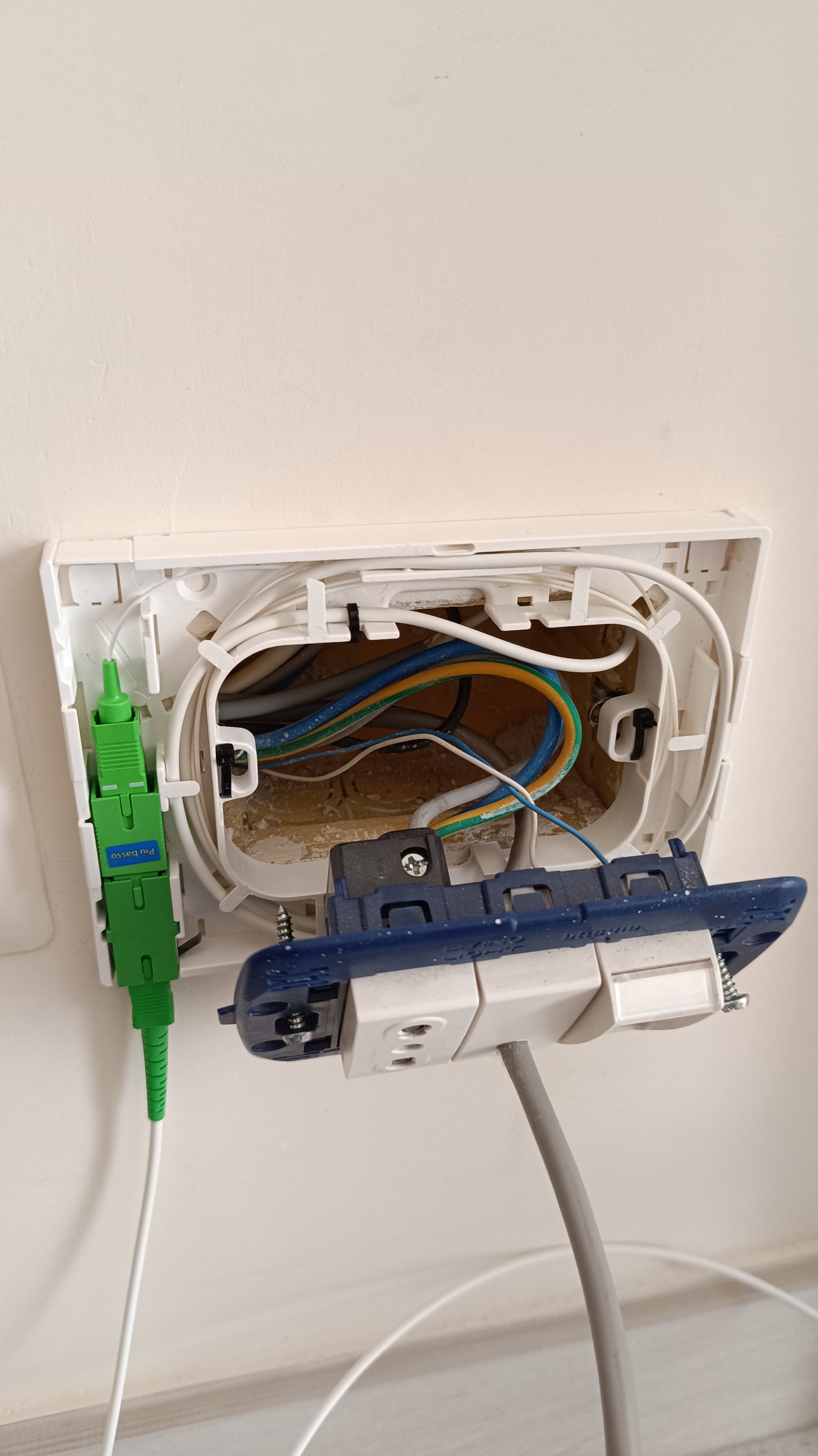

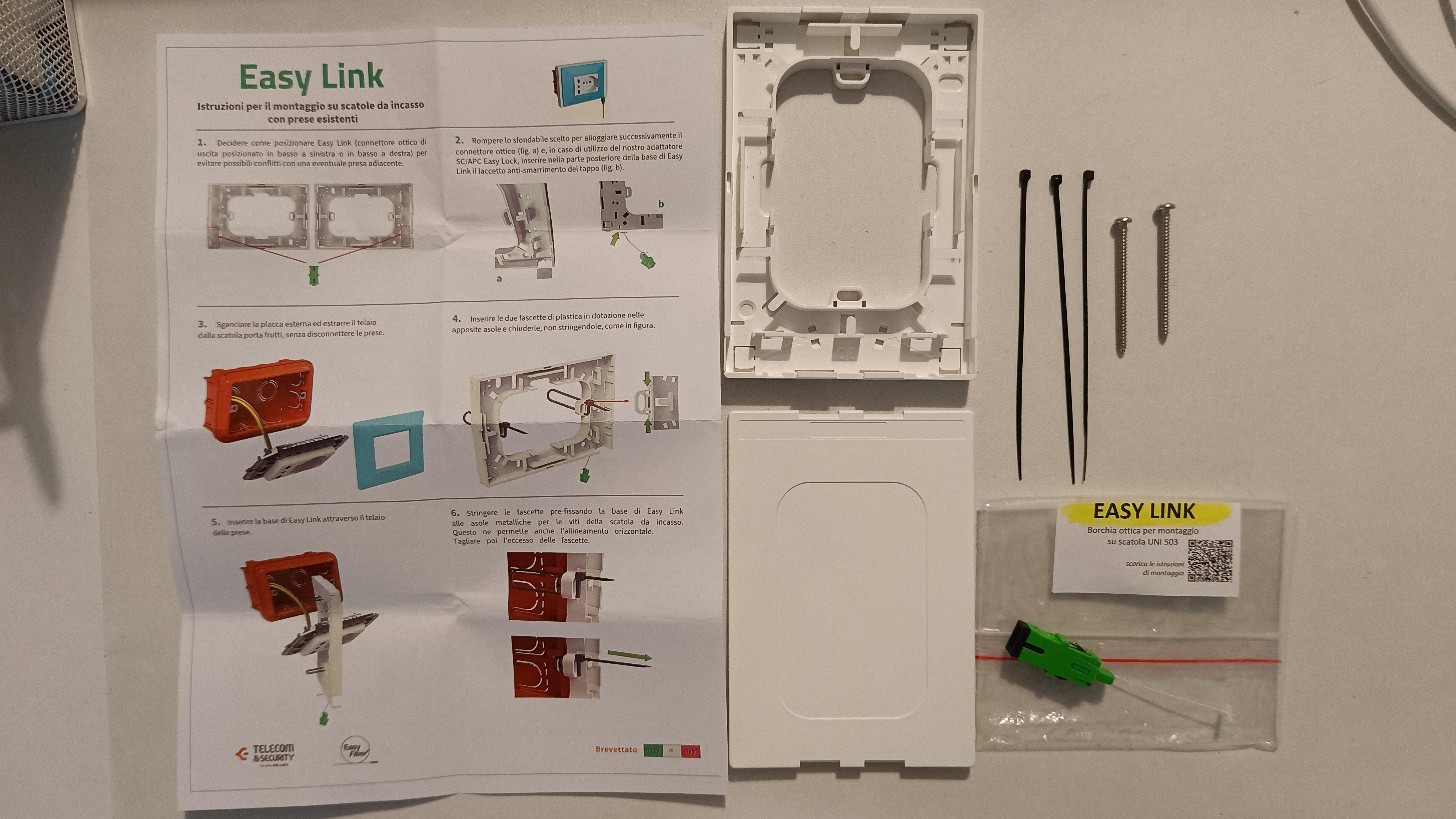

        Tra l'altro oggi mi è arrivata anche la borchia Easy Link che ho acquistato. E' stato più semplice del previsto.
        Questo è il contenuto:

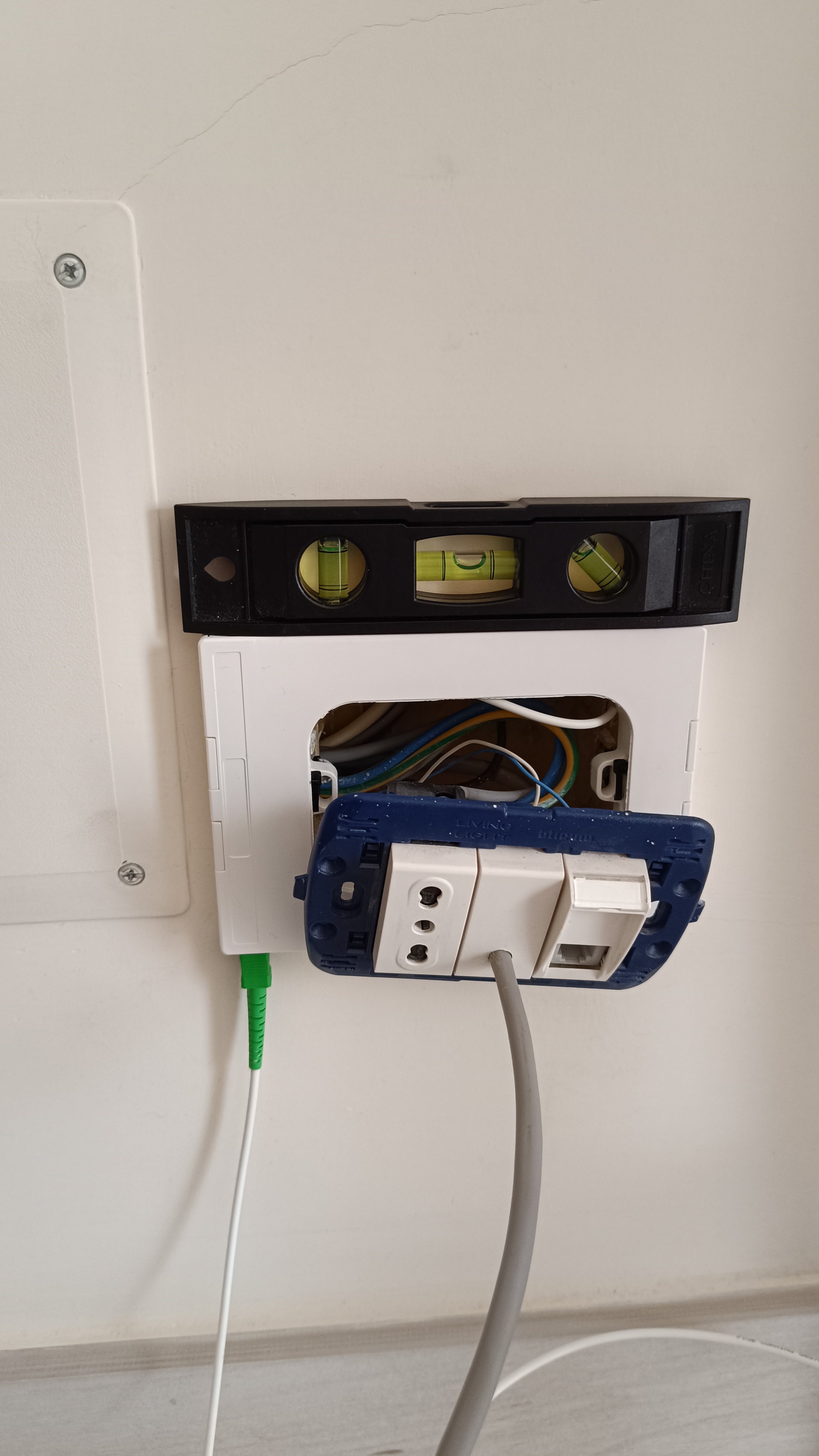

        Ho smontato poi la borchia di OF che mi ero fatto lasciare apposta volante e con attenzione ho tolto i cavi. Non c'è stato bisogno nemmeno di staccare i connettori verdi, li ho sganciati dalla borchia OF e li ho inseriti in questa (non ho utilizzato quindi quello che è uscito in dotazione). Dopodiché ho avvolto la fibra e fissato il giunto a fusione in un apposito incavo per non farlo muovere.

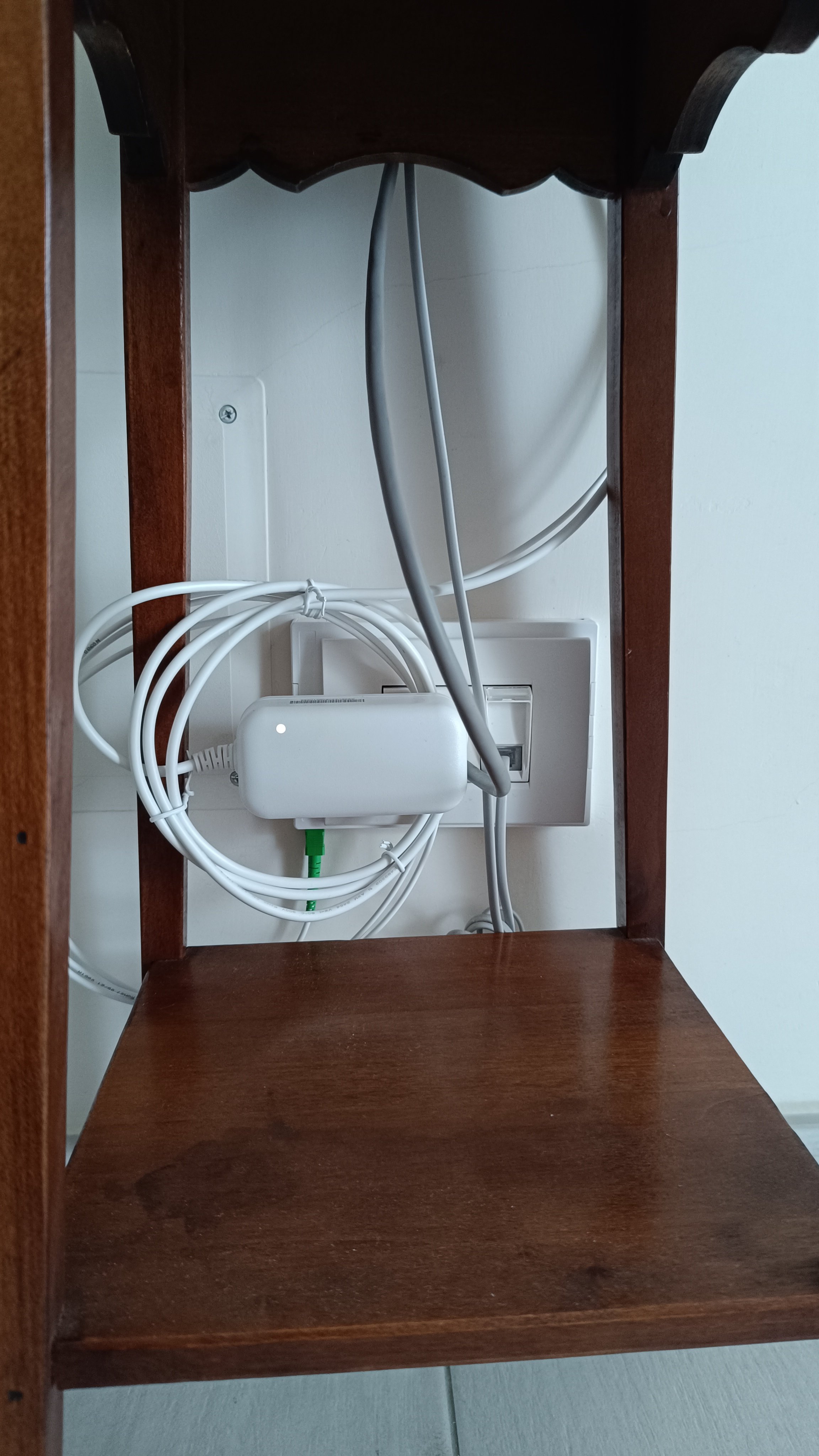

        Così facendo, in un singolo punto ho l'uscita della fibra, la presa elettrica per il modem, la presa RJ-11 (ho ribaltato l'impianto) e l'uscita del cavo ethernet diretto al PC nella mia stanza.
          Luka94
          Posso dirti che hai fatto un lavoro migliore i moltissimi tecnici ahahah
          Ed hai avuto anche l'intuizione giusta di come spostare i connettori XD
