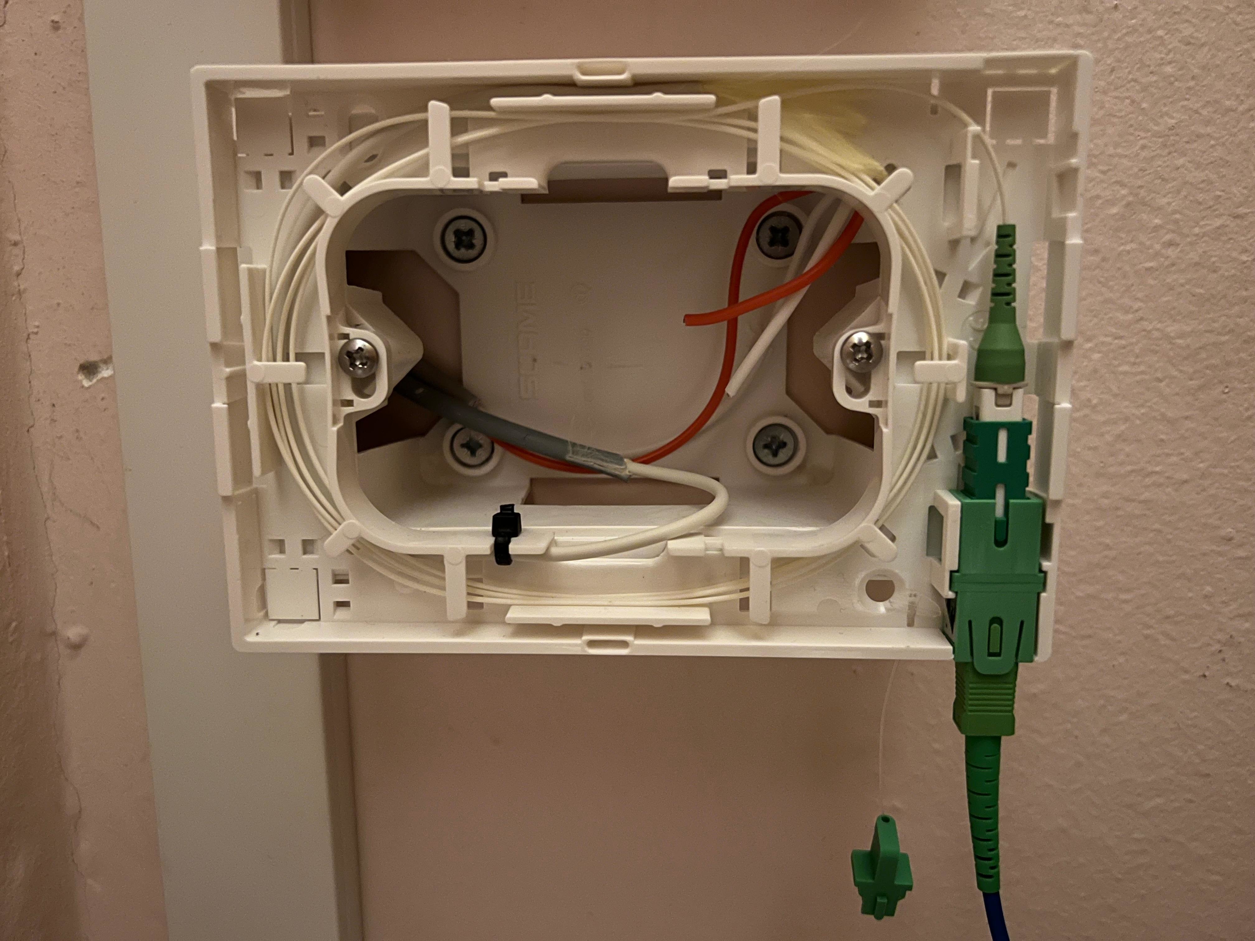

1) sopra una scatola rettangolare 503, tonda, quadrata [502] o quadrata ex sip con frutti passanti
Credits: @nanomad
Per installarla su una 503, per prima rompere il coperchio bianco con una forbice da elettricista
Poi smontare il supporto della scatola
Infilare la borchia e poi stringere le fascette ai perni della 503
Credits: telecomsecurity

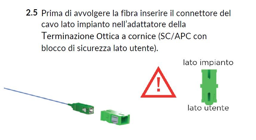

Il produttore mette a disposizione anche un semplice video sul montaggio ed un PDF con tante immagini

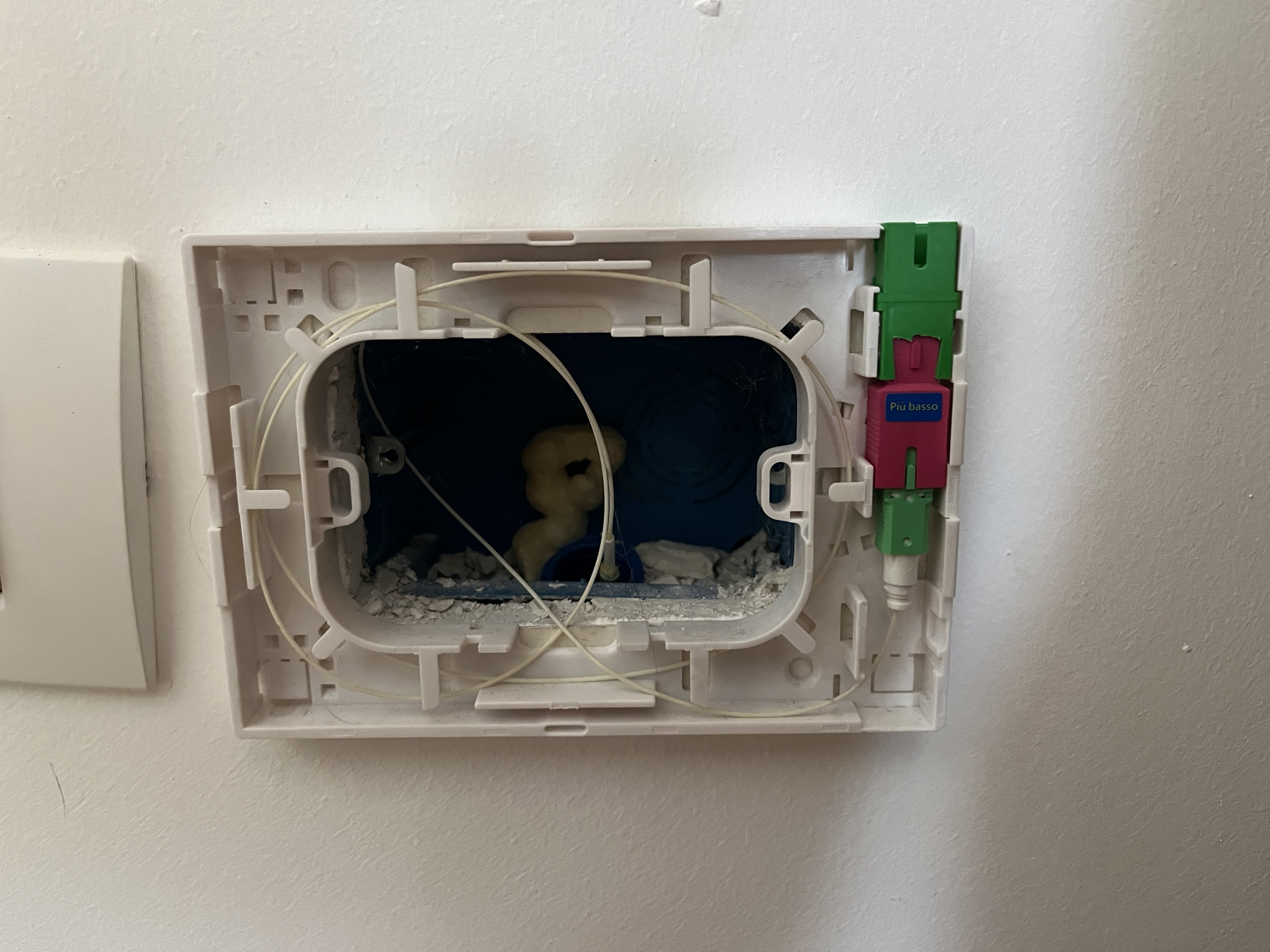

La borchia easylink è nota perché è molto fragile, e con i connettori SoC o a freddo, normalmente in uso su rete fibercop è un attimo che nei primi 10 giorni il tecnico deve tornare a sistemare problemi alla borchia appena installata qualche giorno prima e fare attività gratis per tim. Inoltre la borchia easylink va fissata in orizzontale con il connettore SC/APC principale verso il basso, qualsiasi altra installazione non è corretta.

3) Qualsiasi installazione con presa in verticale su scatola tonda, quadrata [502] o quadrata ex sip è da ritenersi errata, in quanto il connettore non è suo agio e si rompe più facilmente
Credits: edocorvo

5) Non mettere 2 connettori SOC all'interno della stessa borchia, questa borchia supporta 2 pigtail o un SoC/Freddo, nonostante ciò sconsiglio vivamente di metterne 2 perché il connettore sopra si sporca più facilmente, per esempio pensate se l'utente stacca il cavo SC/APC per dipingere la stanza e non mette il nastro sopra alla borchia, perché vuole dipingere pure essa.
Si rovinano
Credits: 0382
