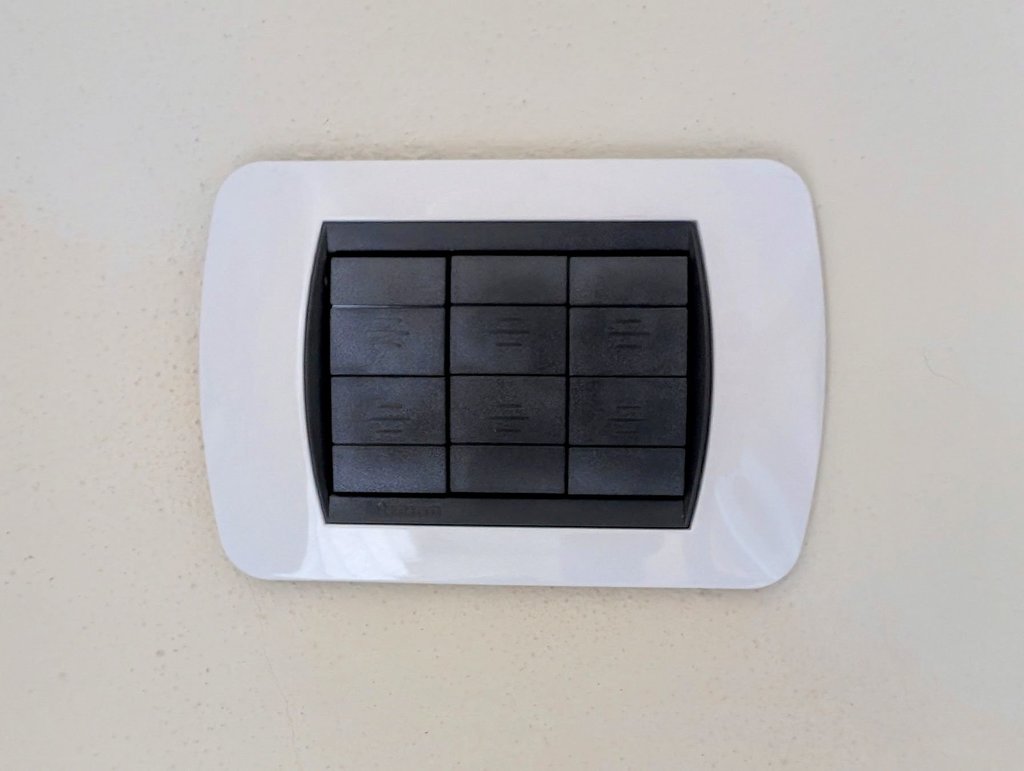

    Sono cosi' piccoli e sottili che in una 503 ce ne stanno tranquillamente due.
    I LED alla fine sono quelli che sporgono di più (dal BTicino SL4005). Pero' posizionando gli Shelly il più in alto possibile nella scatola si riesce comunque a non farli toccare. Senza LED si monta tutto tranquillamente.
    Poi, per "simulare" deviatori e invertitori ho usato degli Shelly Plus i4. Anche loro IMHO fantastici. Ho anche creato dei keypad usando questi frutti con cui, via HA, controllo un po' di tutto.
    Unico avvertimento: serve sempre il neutro nella scatola.

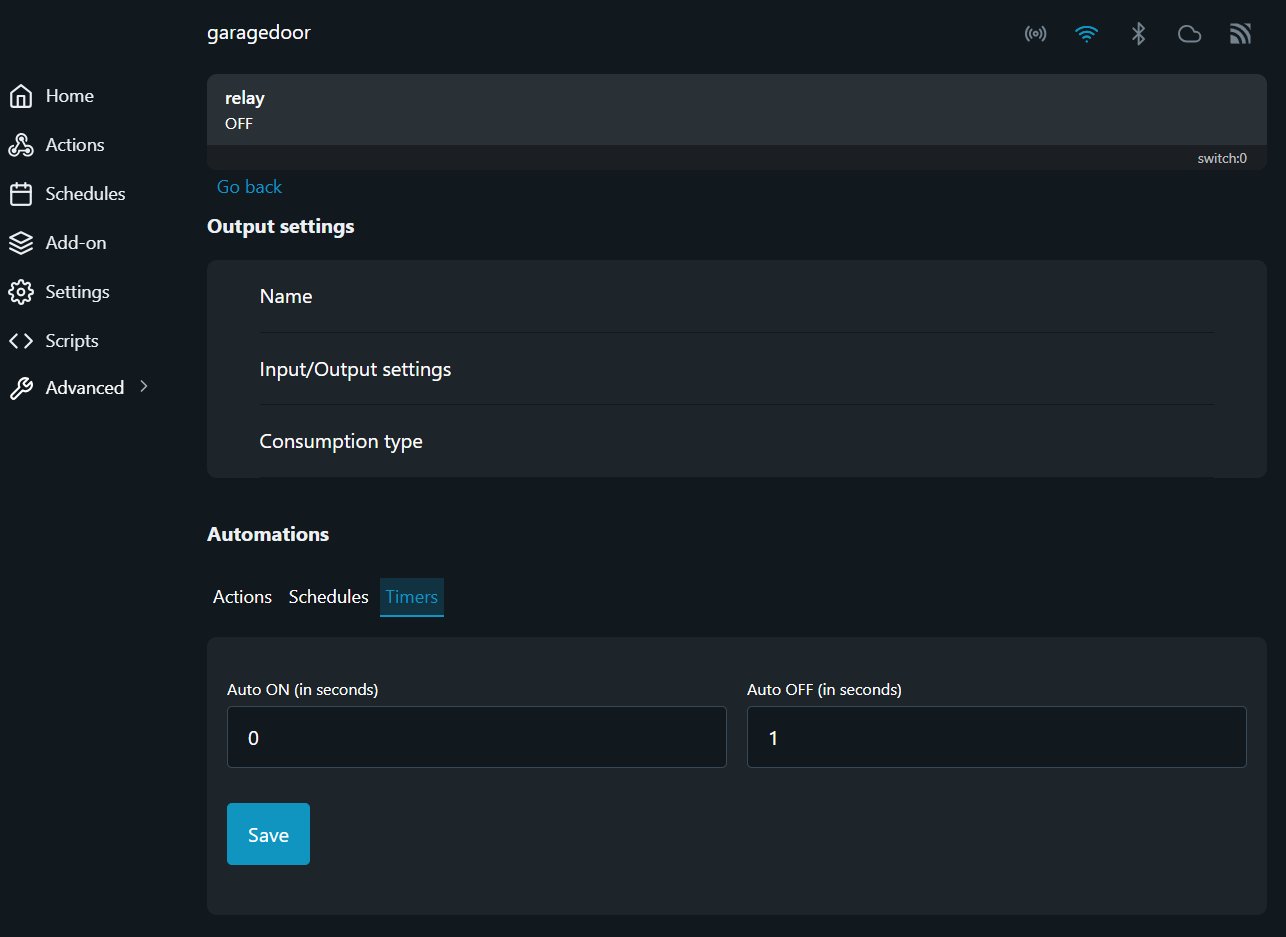

                  Scusami se ti disturbo, una domanda sui pro 2, si possono usare come 2 contatti puliti? È possibile settare un timer di auto off?
                  Vorrei collegare un telecomando per il garage che usa i contatti puliti, ma mi serve anche che una volta chiuso il contatto questo si riapra dopo qualche secondo per non simulare una pressione costante del tasto.
                    Melandir si possono usare come 2 contatti puliti?
                    Si sono 2 contatti puliti
                    Melandir È possibile settare un timer di auto off?
                    C'è proprio la funzione timer. Puoi impostare ad esempio auto off dopo 1 secondo (1 credo sia il minimo)
                    Melandir Si, come ha già risposto @MaxBarbero i contatti del relay sono puliti e si, puoi settare un Auto OFF di 1 secondo:

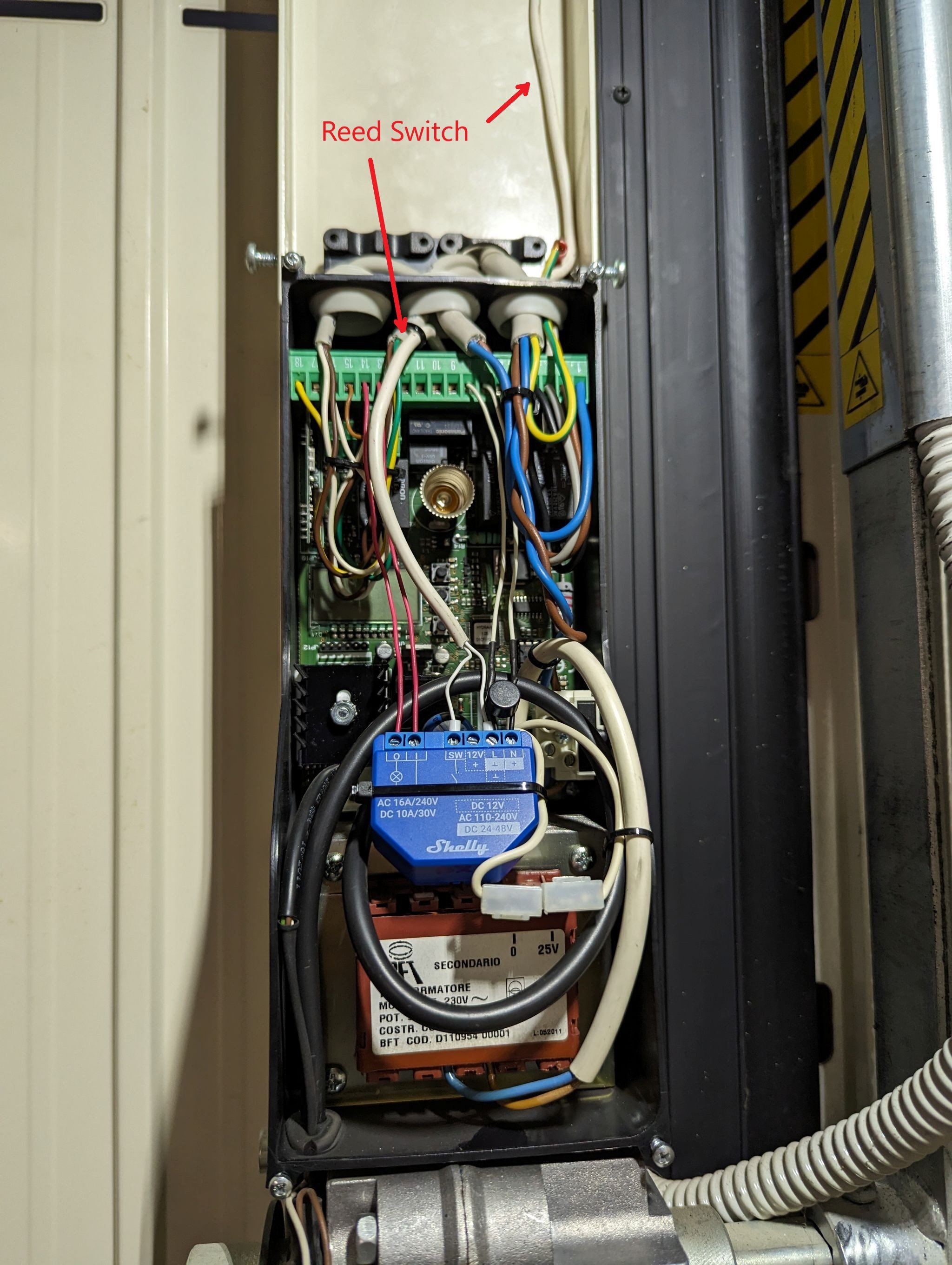

                    Io pero' per le basculanti del garage ho optato per un Shelly 1 Plus perche', mentre il terminale del carico e' pulito quello dello switch non lo e'. Tutti gli Shelly hanno la possibilità di decouple il relay con lo switch. Come switch ho connesso un reed che mi dice se e quando la basculante e' effettivamente chiusa e questo non può essere alimentato a 220V. Quindi ho deciso di usare l'alimentazione a 24VAC della basculante e un diodo raddrizzatore per alimentare lo Shelly a 24DC:
                    Questa e' l'integrazione HA:

                    bortolotti80 potrei anche mettere un relè come hai consigliato, però mi sembra sprecato per lavorare solo come antenna
                    Si hai ragione un relè usato solo come antenna BT e' sprecato. Pero' un mini costa meno del pen gateway e lo puoi alimentare direttamente a 220V. Pero' poi magari il guadagno dell'antenna del pen gateway e' maggiore...
