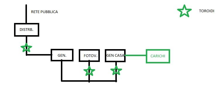

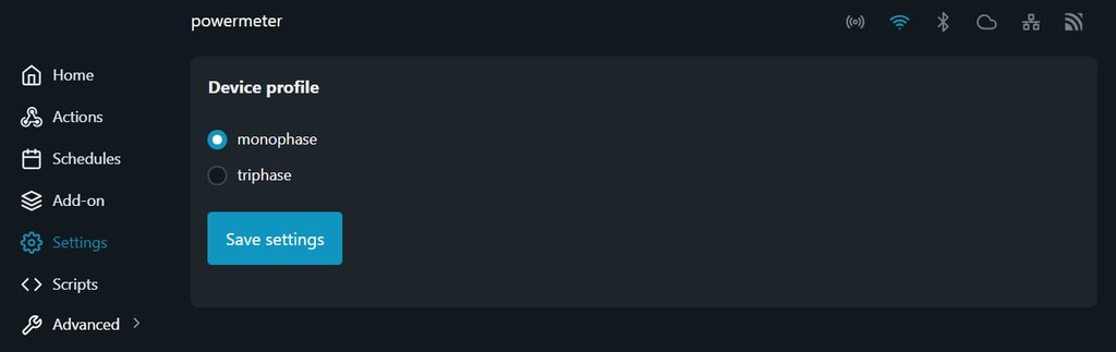

Ecco si potrebbe utilizzare anche due Pro2
Ottimo a sapersi, può essere comodo monitorare 3 circuiti monofase, penso ad esempio:
- corrente proveniente dall'inverter fotovoltaico
- corrente proveniente/scambiata dal distributore
- corrente utilizzata in casa (generale di casa)
Io ho la prima versione EM e con due pinze, non mi trovo ben con il totale tra la pinza distributore e quella del fotovoltaico da APP, per ricavare quella della casa (che corrisponde al totale), mi sovrappone le due curve quando dovrebbe fare una somma aritmetica per ogni ora (Es: pinza solare +2kWh, pinza distrib. -1.7kWh, totale consumo casa = +0.3kWh, invece lui mi mostra consumati +2kWh, restituiti -1.7kWh, in pratica somma ma solo ciò che è sopra l'asse x e ciò che è sotto, non somma tra i due assi)
