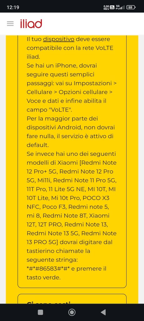

EnIgMa stranissimo, quindi la config generica non va sui mediatek?
  • EnIgMa ha risposto a questo messaggio

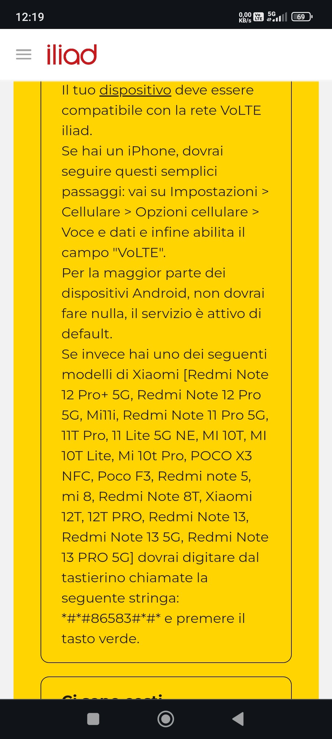

    handymenny però se guardi sotto il redmi note 13 pro 5G lo trovi ancora, e lo trovi pure nell'elenco dei supportati "ufficialmente"
      ilboy95 però se guardi sotto il redmi note 13 pro 5G lo trovi ancora, e lo trovi pure nell'elenco dei supportati "ufficialmente"
      se non erro, ti avevo già detto che redmi note 13 pro 5G ha la config ufficiale (cioè senza codice)
      handymenny sinceramente non me ne intendo molto in questo caso specifico.
      Felice di smanettare se hai dei consigli.
      come dicevo, ricevuto l'sms e "di suo" non ho mai visto apparire icone indicanti il VoLTE.
      ho provato ad inserire il codice *#*#86583#*#* ed è apparsa la disattivazione del carrier check, provato a riavviare ma apparentemente non è cambiato nulla.
      come controllo, avendo letto che l'icona nelle notifiche potrebbe essere fuorviante, ho effettuato delle chiamate ma va subito in 3G, al termine della chiamata torna in 4G+ o 5G.
      non so se posso controllare altrove.
        EnIgMa ma vedi l'opzione VoLTE nelle impostazioni?
        sotto le impostazioni della SIM c'è la voce "Utilizza VoLTE" ed è attiva.
        meglio se riattivo il carrier check?
          EnIgMa allora il tel dovrebbe essere ok, anche la sim lo è, è strano che non funzioni
