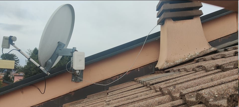

                      PietroZanin prendi la CPE (antenna), la giri verso la BTS che vuoi agganciare e speri che abbia cambiato BTS
                      Prima sarebbe ideale che vedi i valori che arrivano alla CPE e poi magari provi a spostare l'angolazione

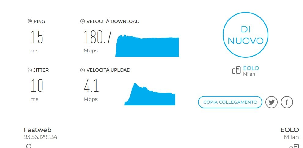

                      Venerdi i tecnici sono tornati, probabilmente mi hanno cambiato bts girandomi l'antenna.
                      Dico probabilmente perchè non ero presente a casa.
                      Sta di fatto che ora la situazione è decisamente migliorata
                      Quello che non capisco è come mai l'upload sia cosi basso, soprattutto di sera
                      In generale mi ritengo soddisfatto e credo che terrò fastweb.

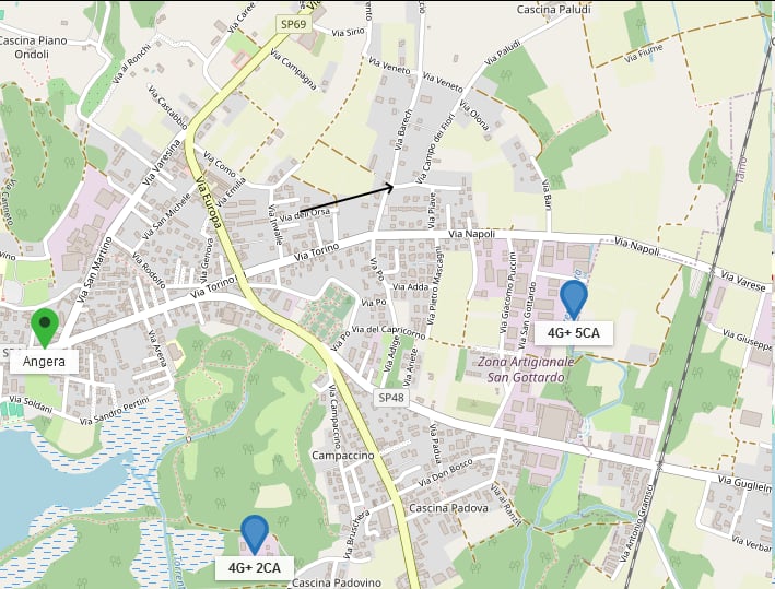

                          PietroZanin se riesci a capire su che bts ti hanno spostato sarebbe molto interessante. Secondo me una di OpNet e da qui l'uplink più limitato (molto più distanti).
                          Onestamente non capisco dove sto puntando
                          Io sono all'inizio della freccia e l'atenna è puntata a nord-est, quindi ho disegnato la punta della freccia
                          In quella direzione non vedo BTS WindTre su LTE maps
                          Quindi immagino stia puntando verso un OpNet però quelle non si sa dove sono...
                          c'è modo di vedere i valori di aggancio dell'antenna?
