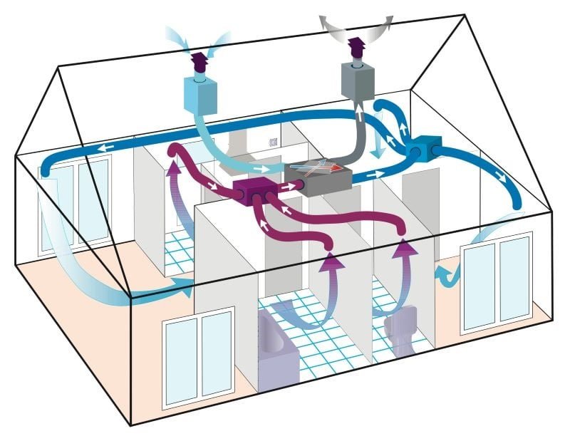

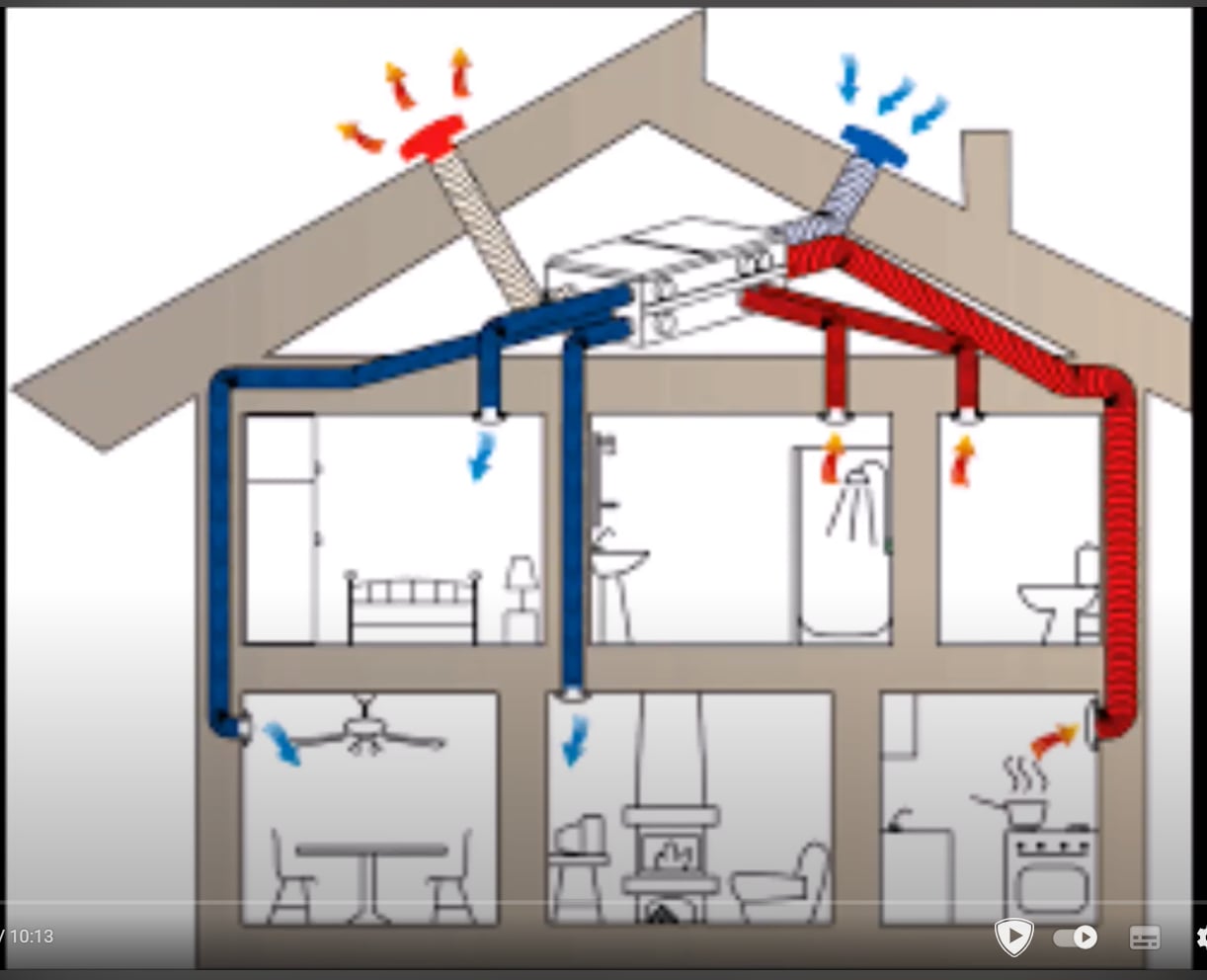

              Con il termine VMC generalmente ci si riferisce a questo:
              Ti lascio il video di uno su YT:
              https://www.youtube.com/watch?v=wUF_dTUXb7k
              A questo si aggiunge una UTA, quindi hai già la pompa di calore incorporata.

                Infatti non c'è nessuna PDC in quel video LOL.
                quella è semplicemente una unità che fa cambiare aria, prende l'aria sporca dai locali da bagno e da cucina e la butta fuori e recupera il calore....
                poi per piacere un video dove si lasciano morsetti a vista in una casa di legno, ti prego, non informarti dagli improvvisati.

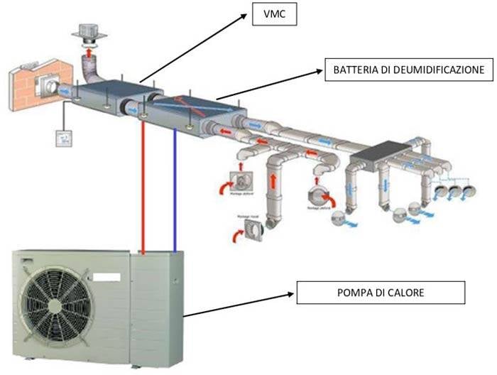

                VMC locale
                VMC con recupero di calore
                VMC con batteria di deumificazione che consiglio a chi ha il radiante
                VMC con condizionamento canalizzato
                VMC con riscaldamento e raffrescamento
                la differenza tra questa e quella precedente è semplicemente che la batteria di deumidicazione è in serie alla VMC mentre se fai sia caldo che freddo è in genere in parallelo, per motivi di efficenza.
                  simonebortolin VMC con batteria di deumificazione che consiglio a chi ha il radiante
                  Ma infatti è quello che stavo intendendo.

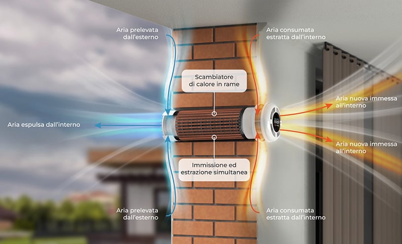

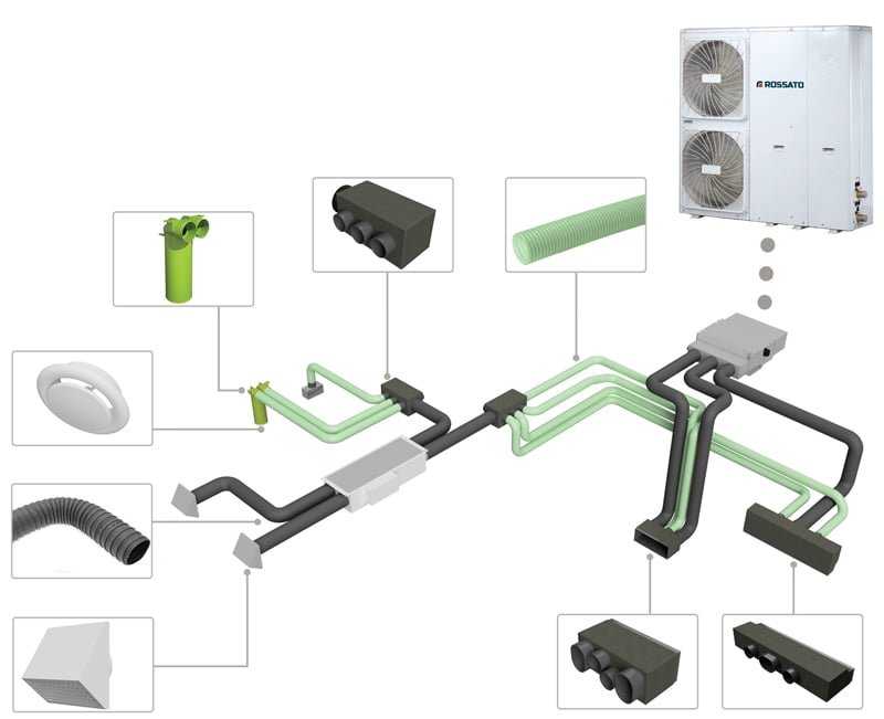

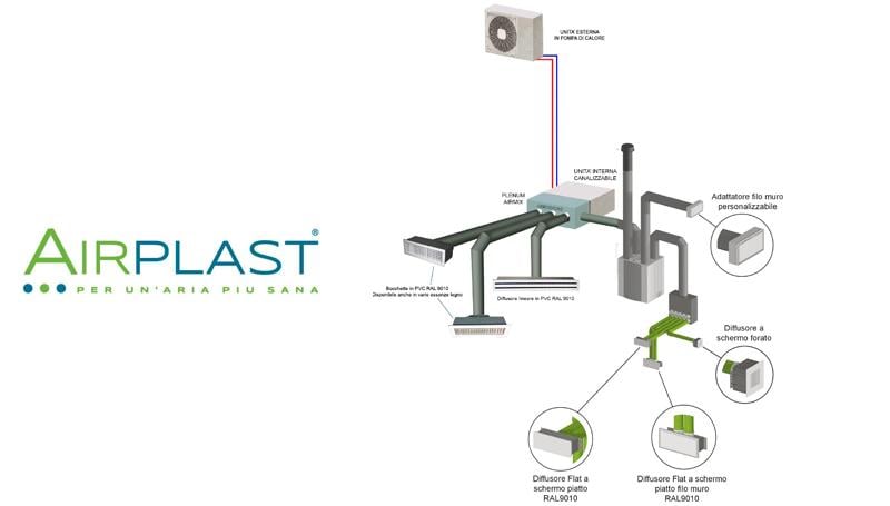

                      Allora calma, nella letteratura si parla di VMC semplicemente il ricambio d'aria. Punto. Anche nel video da te postato. Ventilazione meccanica forzata. Non c'è nulla se non un recuperatore di calore. Nulla di più. Al massimo anzi c'è da mettere un bel filtro hepa per purificare l'aria.
                      Usare il flusso naturale dell'aria equivale a fare i due fori in cucina per il gas, non è VCM.
                      La VMC più basilare che chiamo vmc è la localizzata tramite macchine da 500€ mitsubishi.
                      VMC con batteria di deumidiazione è il sistema più basilare che tu definisci VMC, ma per me è anche quello per il ricambio d'aria.
                      VMC con UTA/clima canalizzato sono i più complessi.
                      elfiore allora io ti consiglio:
                      VMC con batteria di deumidiazione e radiante a pavimento.
                      Se non puoi radiante a soffitto. Il radiante a soffitto con pdc consumerà di più di quello a pavimento, ed avrai come già detto da @linux1si i pavimenti freddi a meno di non usare legno, che però puoi usarlo solo se metti vmc con deumidificatore.
