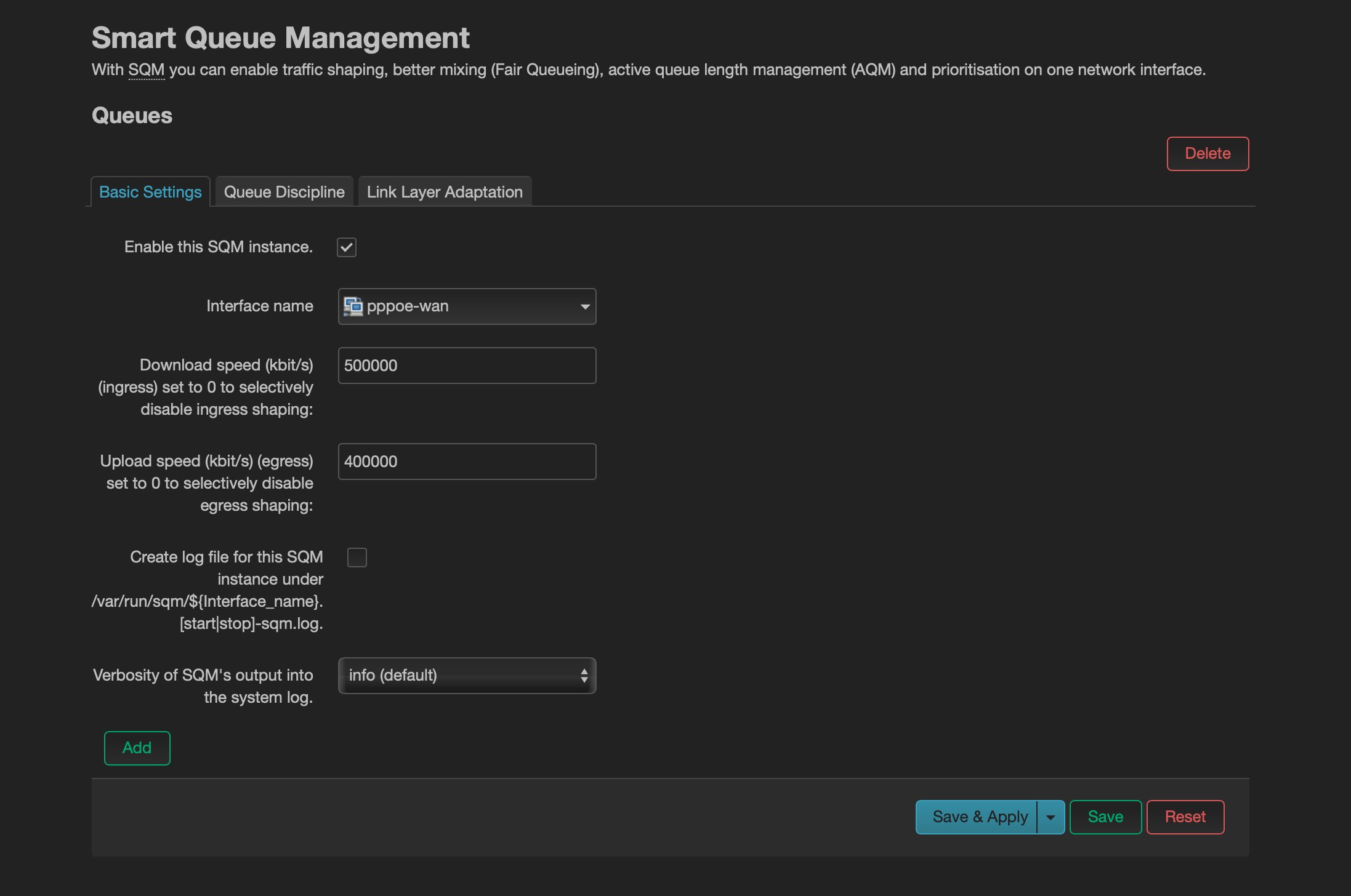

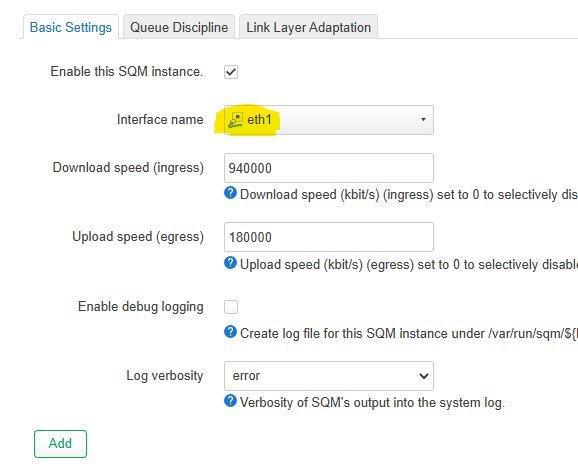

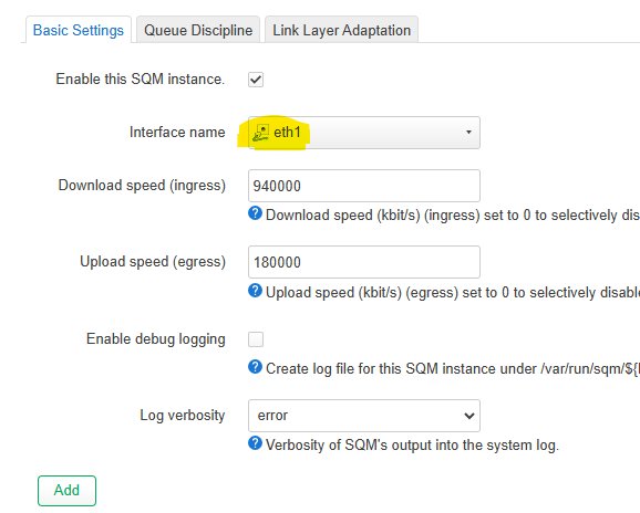

                Comunque per avere un sqm intorno a un gigabit in download, ti basta impostare:
                • packet steering on
                • hw e sw offloading su off (anche se, con sw offloading attivo, l'sqm comunque va ma l'occupazione della cpu durante uno speed test resta la stessa)
                • imposti velocita di download e upload al limite della tua linea ftth, con circa il 10% in meno. Per mia 1000/200, ho impostato 973/187.
                Per i test di buffetbloat, mi raccomando di uare un pc performante e totalmente scarico da altro. Io ad esempio ottengo un A+ solo se uso chrome o firefox su sistema operativo Linux. Comunque anche su windows dovresti ottenere una latenza inferiore ai 10ms in download .

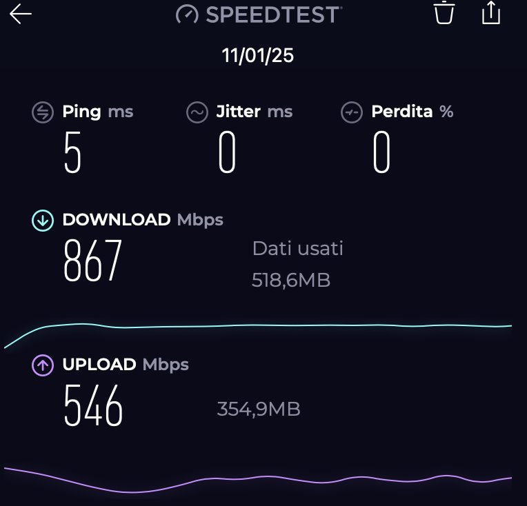

                  Inoltre, risulta anche a te che, in wifi, l'upload è sempre più basso del download ? (vedi immagine)

                  Le impostazioni che ti ho consigliato vanno tutte impostate da interfaccia Luci, dove trovi le vere potenzialità di openwrt. Se attivi l'accelerazione hw il servizio SQM non funziona. Se fai i test di bufferbloat ti vanno bene così, potresti anche evitare sqm.
                  Il wifi in upload è più basso... Ma via cavo è uguale alla velocità di download? Non so se il wifi a livello di antenne e canali da priorità al download che all'upload

                    Ciao, ho provato in questi giorni varie configurazioni:
                    -HW accelerator disabilitato (incompatibile con SQM)
                    -Packet Steering abilitato (permette di sfruttare tutti i 4 i core della cpu)
                    -IGMP Snooping disabilitato (non so se ne valga la pena, accetto consigli)
                    -Full Cone NAT abilitato (c'è scritto che dovrebbe migliorare il ping)

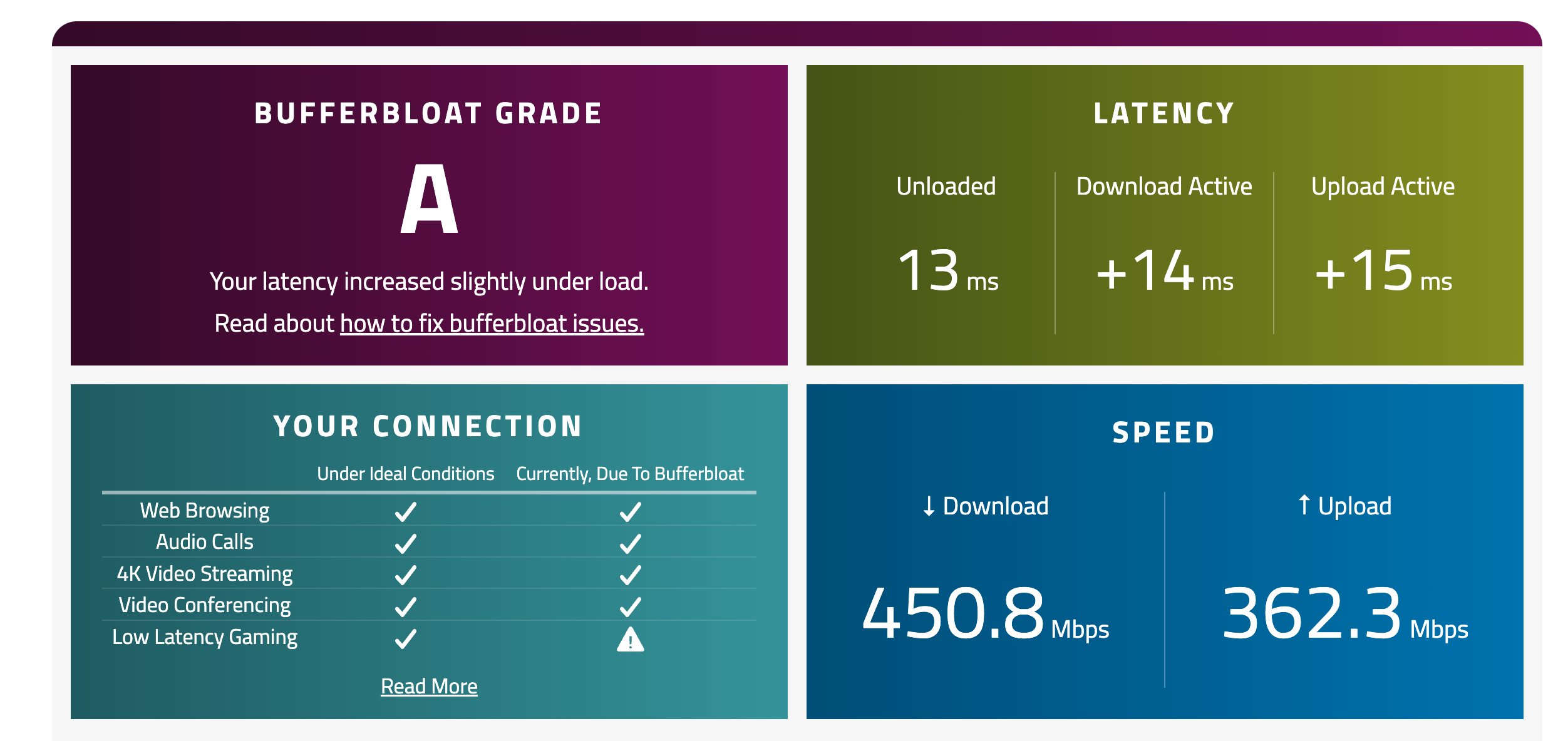

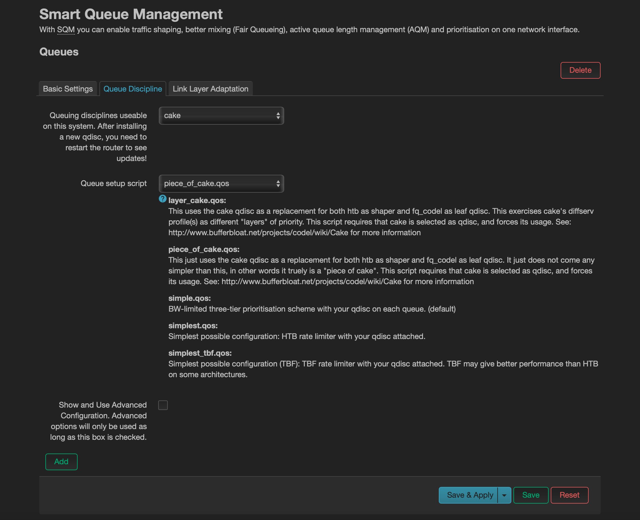

                    Quelle che vedi sotto, sono le impostazioni del router, noterai come ho configurato il dw e up a 500/400 nell'SQM, questo perchè se lo aumento, nel test di bufferbload, il ping schizza oltre i 50ms. I risultati che vedi sono stati fatti in wifi (5ghz, 80MHz e scelta del canale in automatico) ed in LAN.

                    RISULTATO BUFFERBLOAT COLLEGATO IN WIFI AL ROUTER

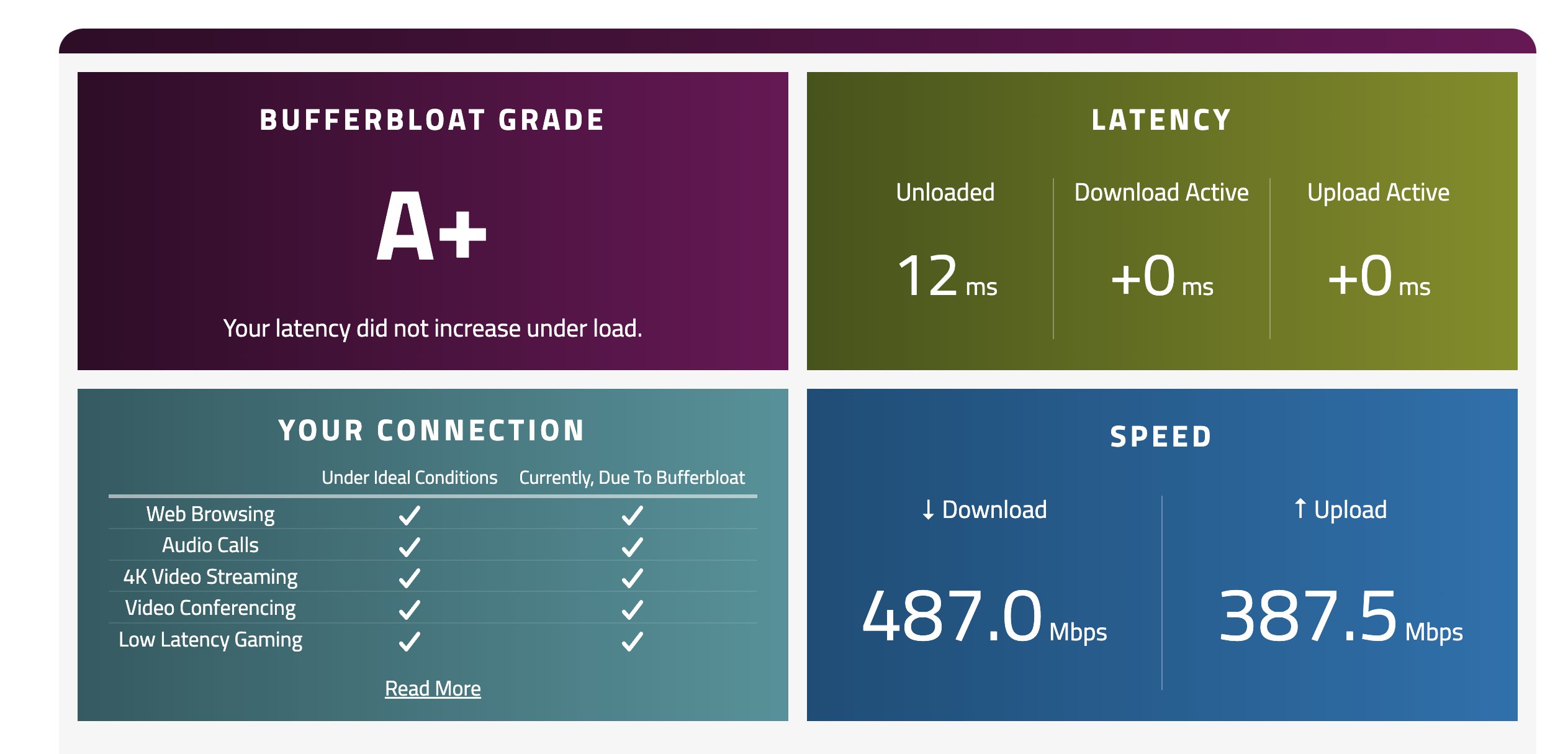

                    RISULTATO BUFFERBLOAT COLLEGATO IN LAN AL ROUTER

                      Syfer io ottengo A+ in Lan, il wifi ha delle latenze dipendenti dalla tecnologia radio, che nessun router può eliminare.

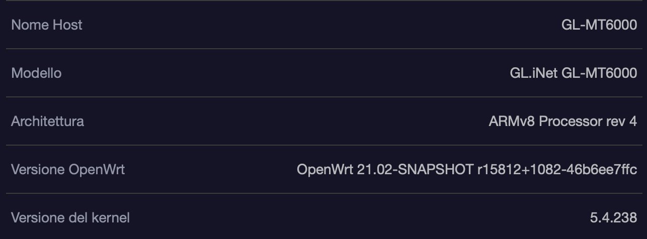

                      Ma la tua fibra a che velocità va? Io ho ottenuto il A+ a 900mbps con versione firmware op24, che ha driver filogic open source e openwrt ultima versione. Il firmware originale usa un openwrt molto vecchio, il 21 credo , siamo a 24-25.
                      ConeNaT toglilo.
                      • Syfer ha risposto a questo messaggio
