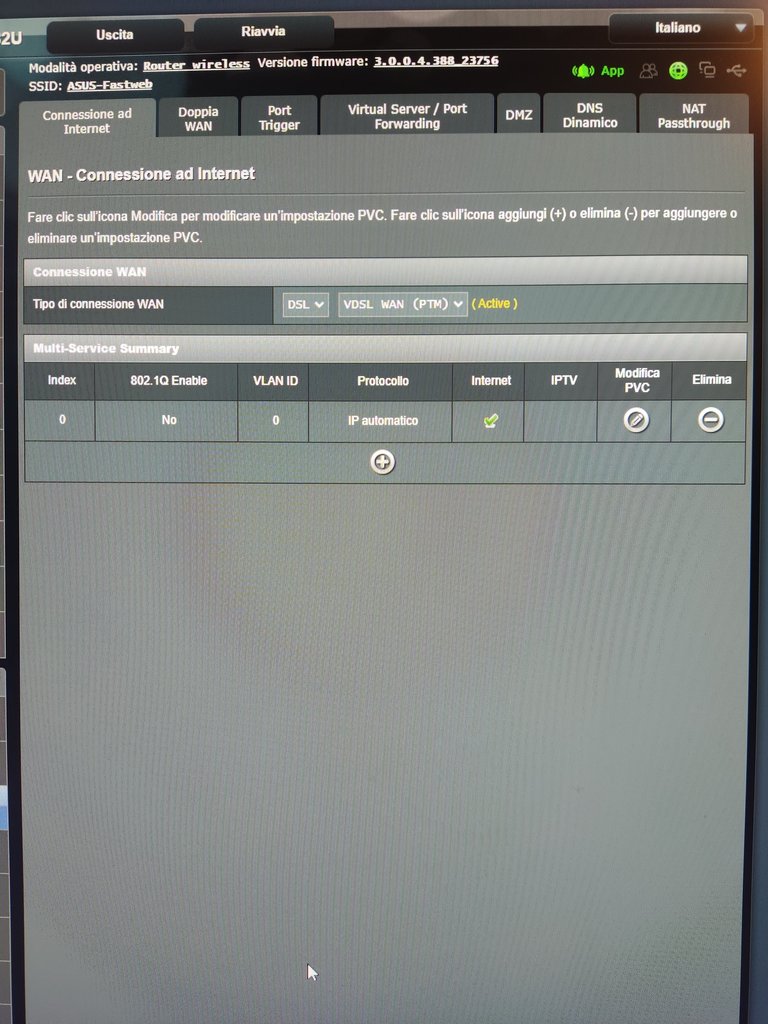

                            Ho fatto come mi hai detto, serve toccare qualche altra impostazione?
                            • Juza ha risposto a questo messaggio
                              MVPiz solo vlan (sempre in wan) se la tua connessione lo richiede
                              • MVPiz ha risposto a questo messaggio
                                Juza
                                Con queste impostazioni continua a darmi l'errore "il server dhcp dell'isp non funziona in modo appropriato"

                                  MVPiz Se il mac address è stato clonato correttamente, prova con askey_HW_ES1_SW_0.00.47/dslforum.org
                                  Poi la vlan dovrebbe essere 100, ma non è detto che serva inserire questo parametro.
                                  • Juza e MVPiz hanno risposto a questo messaggio
