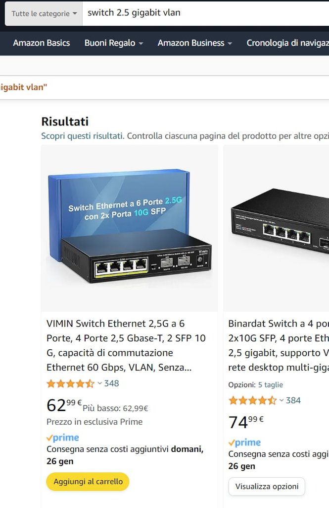

      Scusa se quoto dopo tanto tempo ma è un periodaccio al lavoro. Questo switch ha le caratteristiche per la connessione a 2,5 da Ont ISP , mantenendo i 2,5 gb con collegamento da switch a router?. Dovrebbe essere VLAN. Potresti cortesemente darci una occhiata?
      [https://www.amazon.it/gp/product/B0C5D4MYRF/ref=ox_sc_act_title_1?smid=A3SBAZ44TJCIMH&psc=1](https://)
        guacianiero la vlan deve essere supportata anche dal router... e non credo che il 4060 lo supporti.
        Mi chiedo quale è il senso di postare il primo link trovato su amazon dopo una ricerca, e lasciando pure le keyword nel link e chiedere "Potresti cortesemente darci una occhiata?", ma dalla tu....
        ho chiesto un parere proprio perchè con tutti questi termini tecnici ho difficoltà (Vlan e WAN sono la stessa cosa??). Ho chiesto se era possibile un certo tipo di configurazione e mi è stato risposto di no salvo avere uno switch con porta Vlan. Quello che ho linkato con un semplice copia incolla è indicato che ha possibilità di abilitare la Vlan, ma non mi fido di una breve descrizione scritta di un prodotto. Ci sono sicuramente aspetti che mi possono sfuggire, da qui "puoi darci una occhiata". Il fritzbox 4060 ha sicuramente la porta wan ed è possibile sceglierlo come router con Dimensione.
        Ora se hai voglia di rispondere e di farmi capire, apprezzo la disponibilità. Se devi fare il saccente evita di rispondermi. Non ho voluto e non mi sembra di avere offeso nessuno
          guacianiero secondo me col FritzBox non lo puoi fare, non ha le VLAN lato rete locale. Non puoi usare lo switch quindi perché andrebbe prima del router che stabilisce la connessione ad Internet.
          guacianiero ho chiesto un parere proprio perchè con tutti questi termini tecnici ho difficoltà (Vlan e WAN sono la stessa cosa??).
          Già questo induce ti fa capire che è necessario avere delle basi prima che non hai
          guacianiero Ho chiesto se era possibile un certo tipo di configurazione e mi è stato risposto di no salvo avere uno switch con porta Vlan.
          è corretto, ma serve avere sia uno switch ed un router con supporto alle vlan, e nonostante ciò, c'è questo limite
          simonebortolin ma il traffico passerebbe per il router quindi passeresti da una 2.5/0.5 ad una 1.8/0.3
