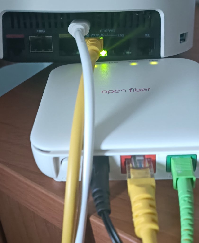

Ciao a tutti, oggi ero emozionatissima perché sarebbero dovuti arrivare i tecnici per montare la fibra! Il mio entusiasmo si è spento subito.
Stamattina arrivano i tecnici per installare la fibra, quando finiscono ci dicono che sarebbe stata operativa in 4 ore.

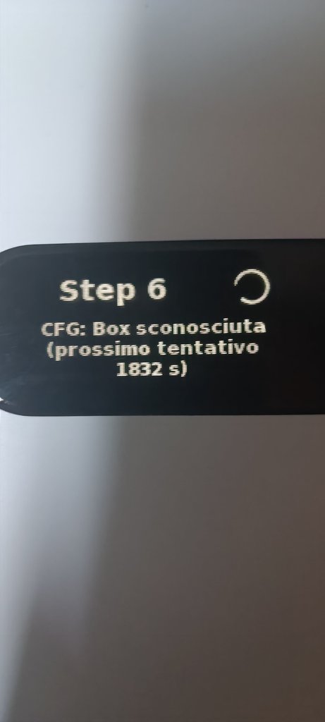

Passa il tempo, ogni tanto controllo e iliadbox risulta sempre bloccata allo STEP 6 CFG: box sconosciuta (sono passate molte più di 4 ore) con luce rossa accesa, ritenta di connettersi ogni 3600s.
L'ONT open Fiber ha i led PON e LAN accesi, verdi; l'unità è stata collegata all'iliadbox usando la porta 1 gigabit WAN/LAN.

Ho riavviato la box e si blocca sempre allo step 6.

    Per quanto ne so, lo "Step 6" dovrebbe essere quello relativo all'autenticazione della ibox[*].
    Credo sia necessario contattare il 177 e segnalarlo a loro, poiché suppongo si tratti di un problema di configurazione (probabilmente lato iliad) e la tua ibox non viene autenticata.
    Spero che qualcun altro più esperto di me possa smentirmi e riesca a darti ulteriori informazioni.

          NomeUtentissimo con quell'errore direi che non ti hanno registrato la iliadbox in fase di attivazione (o hanno registrato quella sbagliata). Per caso hai contatti con chi ti ha installato la iliadbox?

              A me pare strano che con un errore così "parlante" ancora non abbiano capito/risolto la problematica.
              E' vero che c'è anche un terzo attore (OF) nel loop, però ad occhio direi che l'errore di permission è sui sistemi Iliad.
              Forse conviene chiedere di farsi contattare dai tecnici di secondo livello Iliad, il primo livello non credo abbia accesso a queste configurazioni.

                    Ciao,
                    Forse manca proprio il modulo SFP ethernet nella box per collegarla all'ONT?
                    Guardando il setup di altri utenti mi pare sia così sotto rete iliad, invece in openstream con contratto a 2.5G sembra utilizzino direttamente la porta 2.5G della box.
                    Io proverei a collegare la porta 2.5G giusto per vedere se cambia qualcosa.
