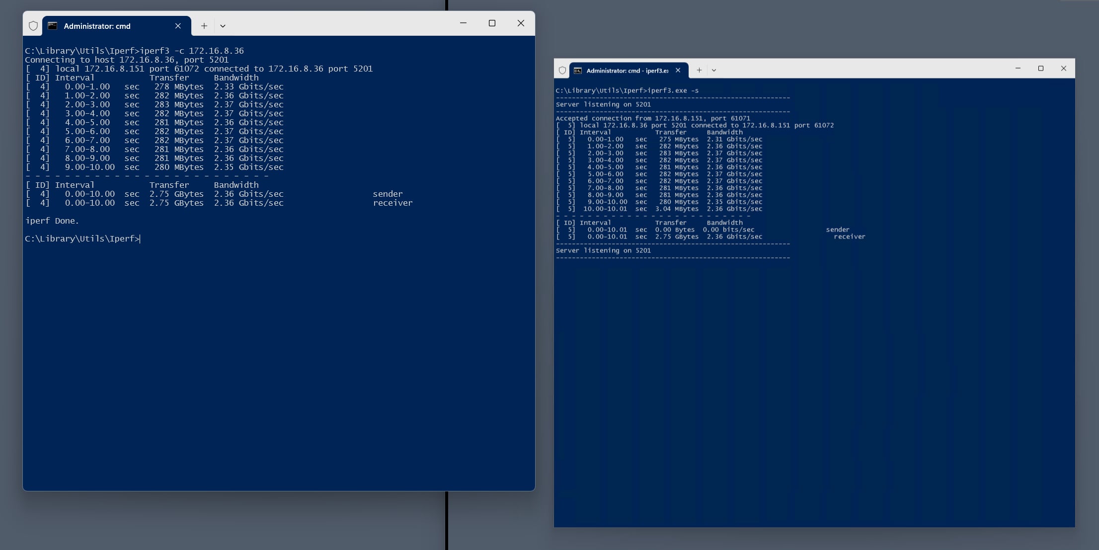

                    IMHO determinare la velocità di una NIC facendo downloads da Internet non e' la procedura migliore. Ci sono troppi fattori e variabili coinvolte.
                    Il modo migliore sarebbe uno speedtest su LAN usando qualcosa tipo iPerf pero' questo richiederebbe un'altro PC e/o switch con porte ≥ 2.5gbps.
                    Per me non c'e' nulla di sbagliato nell'adattatore che hai gia'.

                            Se e quando avrai due computer con porte ≥ 2.5gbps collegati alla stessa LAN e' piuttosto semplice:
                            1. scarica l'utility iPerf e mettila nel path
                            2. su un computer apri un terminale in modo privilegiato e lancia iPerf in modalità server: iperf3 -s
                            3. sull'altro computer apri un terminale in modo privilegiato e lancia iPerf in modalità client con l'IP del server: iperf3 -c <IP_SERVER>
                            Tutto qua'. Se il server ha un firewall, disabilitalo durante il test o apri la porta 5201.
                            Di seguito un esempio tra due miei PC (a sinistra la macchina da testare, a destra il server):
