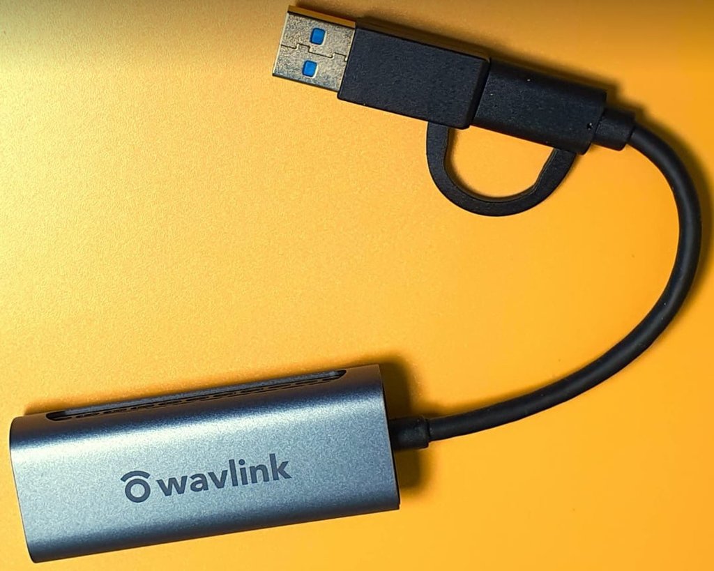

              Io ho provato questa scheda Wavelink
              https://www.amazon.it/gp/product/B09KGVDJXQ/ref=ppx_yo_dt_b_search_asin_title?ie=UTF8&psc=1
              Nota: il link è lo stesso ma la foto è diversa - nella foto la scheda è in metallo ma la mia non è così.
              E' in plastica ed arrotondata.
              Va abbbastanza bene ma ogni tanto (ogni 2/3 gg) viene segnalato mancanza rete ethernet, e anche togliendola dalla USB e ricollegandola alla USB rimane sempre no rete ethernet
              L'unico sistema per sistemare è togliere il cavo ethernet, lasciarla scollegata e poi ricoollegarla.

                          Io ho il wavlink 2.5G pagato 24€ che su amazon non c'è più e funziona perfettamente collegato con usb 3.0 (c'è anche adattatore usb c). Satura la linea in download e upload. Appena torna in vendita lo straconsiglio

                            bovirus
                            Mi spiace,ma la mia esperienza invece è di un funzionamento ottimale e stabile.
                            Prova a reinstallarla andando a aggiornare i driver come descritto nelle istruzioni, io non ho seguito l'opzione autoinstallante,l'ho fatto manualmente da gestione periferiche.
                            Diversamente fai il reso
