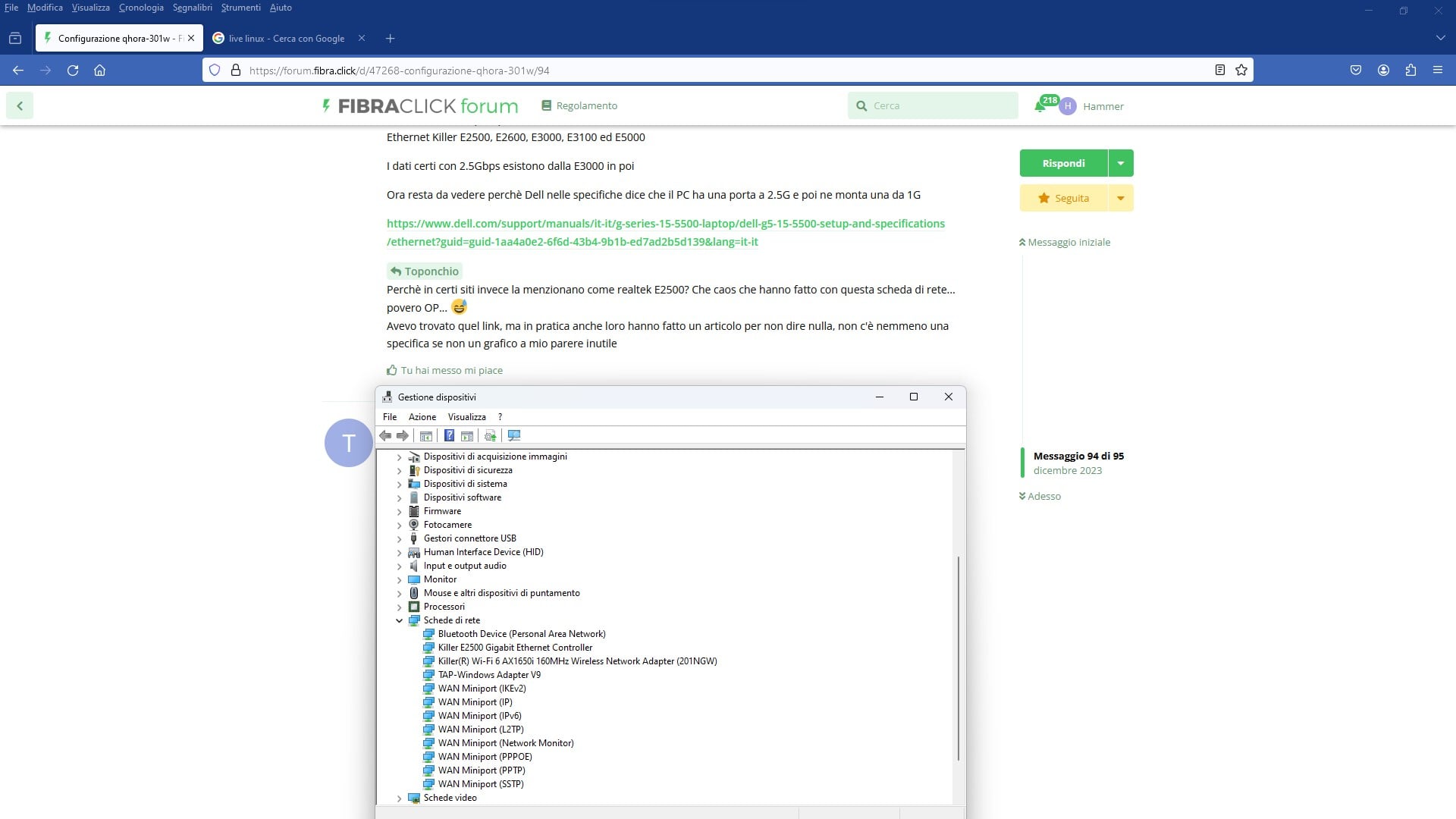

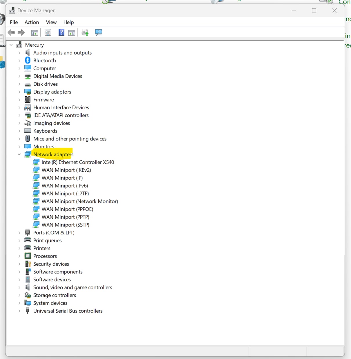

      @hammer Posti per favore l'equivalente di questo preso sul tuo pc?
      Almeno capiamo che hai montato
      O in alternativa dacci il Mac Address
      • Hammer ha risposto a questo messaggio
        Toponchio ecco lo screen:

          Ma da quello che vedo mi sa che la scheda è solo 1G e E2500 è solo il numero del modello, non la velocità max.

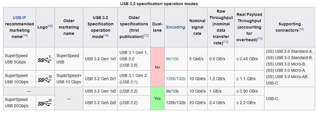

                  Dovrebbe avere una 3.2, sopra trovi specifiche e PC
                  Hammer
                  Se la velocità aggregata è 2G mi sembra tutto corretto, può essere un'incompatibilità tra Windows e l'adattatore (nella scatola c'è scritto dove reperire i driver più recenti?), secondo me non ha senso spendere di più per un adattatore di "marca"
