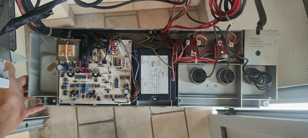

  • Ho installato un termostato e la caldaia non si accende più
Tira via il termostato. Dai corrente alla caldaia. Con un multimetro stando attendo verifica se arriva corrente sulla morsettiera di alimentazione della caldaia. Stacca la corrente e controlla la presenza di fusibili sulla scheda della caldaia, in caso fossero bruciati cambiali.
simonebortolin dallo schema elettrico presente nel manuale che gli ho allegato simone il termostato prevede solo due fili ( uno bianco e uno arancio a livello di centralina ) e bisogna togliere il ponte P1 magari uno dei tre fili è la massa ?
    Andrea786 dallo schema elettrico presente nel manuale che gli ho allegato simone il termostato prevede solo due fili ( uno bianco e uno arancio a livello di centralina ) e bisogna togliere il ponte P1 magari uno dei tre fili è la massa ?

                Giardi mi sono trasferito in questa casa che non aveva il termostato, fino ad oggi l acqua calda ha funzionato, ora però da quando ho provato a fare le prove per fare funzionare il termostato
                Già, non ha montato nessun termostato, prova a farlo funzionare da dentro alla scatola.

                  Molto probabile , bisognerebbe verificare se il fusibile nel riquadro verde è ancora operativo e se arriva tensione sulla morsettiera , so che da un bel po di anni ormai gli idraulici vogliono un interruttore bipolare sotto la caldaia per fare in modo che quando devono metterci mano staccano la corrente 😉
                  Secondo me gli conviene isolare i fili che erano usati per il termostato , verificare con un tester se sulla morsettiera arriva il 220v e se il Fusibile da 2A come da foto è ancora operativo , se dopo queste verifiche la caldaia non parte ancora io sinceramente farei un colpo all idraulico che la gestita visto che nella foto ce tanto di adesivo con numero 😉, volendo potrebbe fare il ponte P1 dello schema ponticellando la 1E e 2E a vedere se la caldaia parte

                    S20 ì il collegamento per il termostato, va tolto il ponticello se presente, non è che ha messo un TE per il raffrescameto?
                    Questa è la scheda madre
                      Carmelito17 Già, non ha montato nessun termostato, prova a farlo funzionare da dentro alla scatola.
                      Io ho capito che aveva una predisposizione a 3 fili per il termostato.
                      Giardi qui dovresti trovare i collegamenti che ti interessano ( nel riquadro rosso )
                      se i fili che arrivano al termostato arrivano in maniera diretta da quella scatola dovresti trovare gli stessi colori anche dove ce il termostato , hai verificato che arrivi tensione su quella scheda con un tester ?

                        Giardi per prima cosa guarda se c'è una tensione che arriva alla caldaia e guarda il quadro elettrico se è saltato qualcosa. Anche da manuale non ci sono fusibili, controlla anche a monte, nel quadro elettrico o in qualche presa nascosta
                          simonebortolin . Anche da manuale non ci sono fusibili
                          no simone se guardi la foto che ho postato prima ci sono eccome , e nel riquadro verde della foto dello schema ed è scritto anche sulla scatola della foto che ha postato l utente ..
