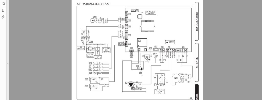

        simonebortolin dallo schema elettrico presente nel manuale che gli ho allegato simone il termostato prevede solo due fili ( uno bianco e uno arancio a livello di centralina ) e bisogna togliere il ponte P1 magari uno dei tre fili è la massa ?
          Andrea786 dallo schema elettrico presente nel manuale che gli ho allegato simone il termostato prevede solo due fili ( uno bianco e uno arancio a livello di centralina ) e bisogna togliere il ponte P1 magari uno dei tre fili è la massa ?
          Il morsetto 1E, dopo un interuttore "I.G." è connesso alla fase se la caldaia è accesa, altrimenti è sconnesso a nulla, se in più pigli il neutro dalla alimentazione riesci ad alimentare senza problemi il termostato, tipo questo termostato

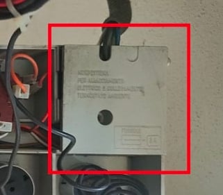

                        Molto probabile , bisognerebbe verificare se il fusibile nel riquadro verde è ancora operativo e se arriva tensione sulla morsettiera , so che da un bel po di anni ormai gli idraulici vogliono un interruttore bipolare sotto la caldaia per fare in modo che quando devono metterci mano staccano la corrente 😉
                        Secondo me gli conviene isolare i fili che erano usati per il termostato , verificare con un tester se sulla morsettiera arriva il 220v e se il Fusibile da 2A come da foto è ancora operativo , se dopo queste verifiche la caldaia non parte ancora io sinceramente farei un colpo all idraulico che la gestita visto che nella foto ce tanto di adesivo con numero 😉, volendo potrebbe fare il ponte P1 dello schema ponticellando la 1E e 2E a vedere se la caldaia parte
