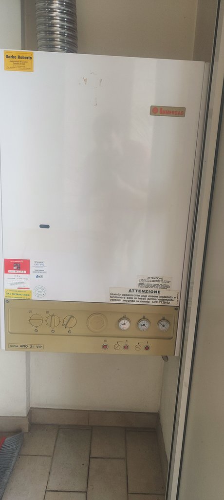

So che non c'entra nulla, questa mattina ho provato a montare il termostato per regolare la caldaia per il periodo invernale, mi sono trasferito in questa casa che non aveva il termostato, fino ad oggi l acqua calda ha funzionato, ora però da quando ho provato a fare le prove per fare funzionare il termostato la caldaia non si accende più, sia in modalità inverno che estate, non fa la fiamma, non fa nulla, È muta... Io avevo tre cavi che come un pirla ho collegato tutte e tre, ovvero marrone grigio e bianco, ho bruciato la scheda madre ?

hai provato a controllare se eventuali fusibili o interuttori magnetotermici siano saltati?
simonebortolin non so dove guardare quelle cose, ho solo aperto la scatoletta della scheda madre per vedere se c'è bruciatura ma sembra ok boh
Giardi prova a fare le verifiche se ce tensione , di solito se la casa era disabitata da tempo magari hanno spento l interruttore di alimentazione che dovrebbe esserci di obbligo o sotto la caldaia o nelle immediate vicinanze , ti metto qua il link del manuale di quella caldaia

Poi devi verificare che sia presente acqua e metano e che sia in pressione l impianto, tutte cose che trovi descritte nel manuale allegato . Dalla foto pare che l impianto di riscaldamento sia in pressione sempre se il manometro funziona correttamente
